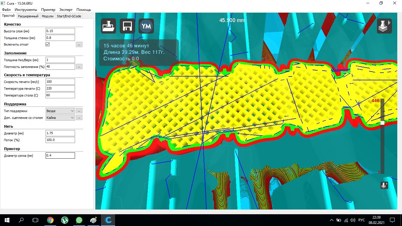

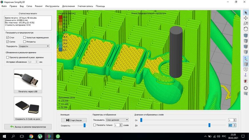

Cura против Simplify3D
Здравствуйте. Помогите советом. При подготовке файлов Кура объединяет модель в одно целое но поддержки не добавить и деталь не получается. Simplify3D подготавливает идеально и поддержки можно поставить где нужно но модель получается из нескольких элементов. Как объединить модель в Simplify3D чтобы получилось одно целое склеенное изделие? Иначе когда убираешь поддержки модель рассыпается на составляющие. Модель это грудная клетка, ребра и позвонки.
