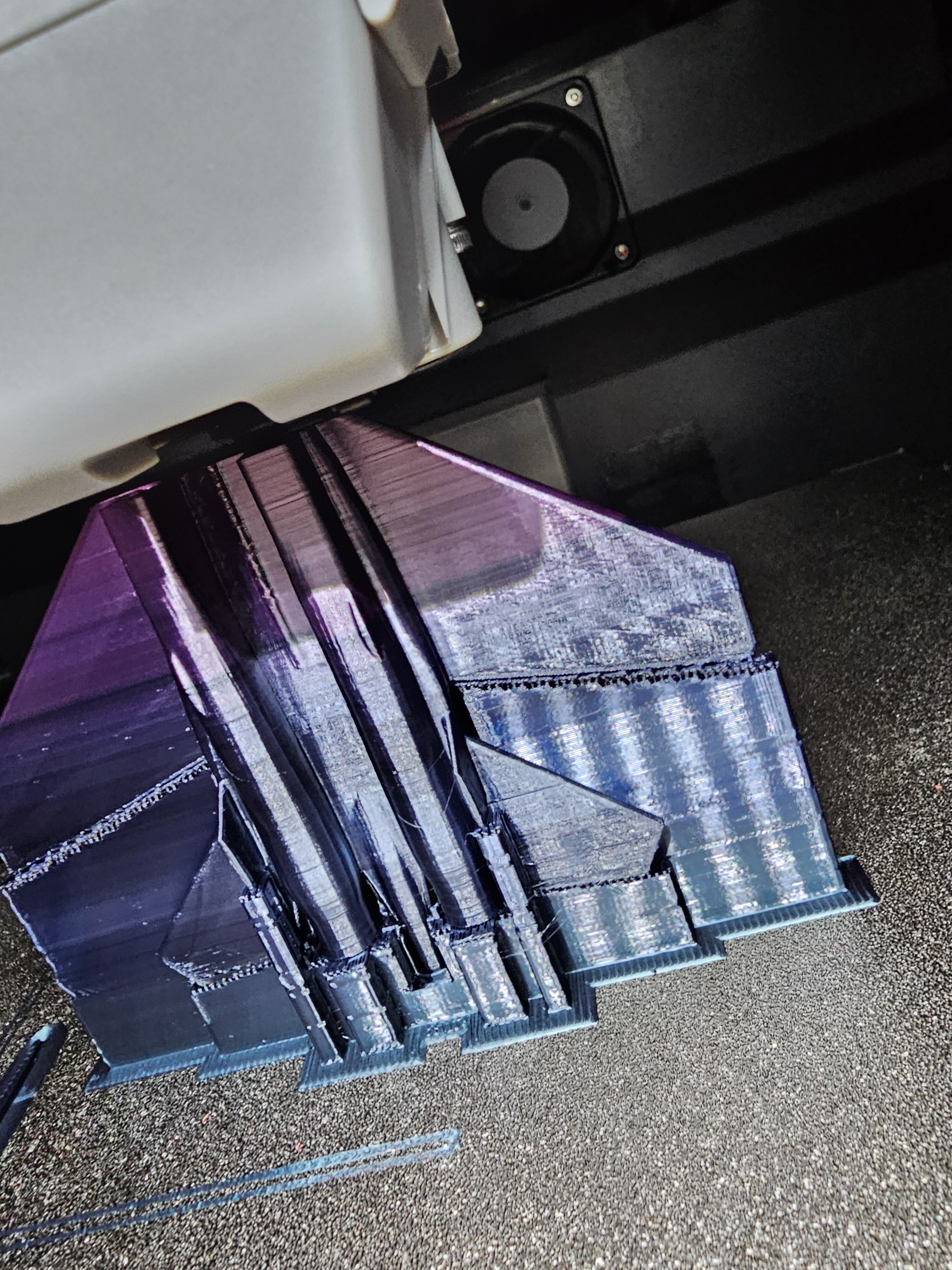

Подскажите, что за дефект такой, вроде похоже на влажный пластик, сушил двое суток (в катушке максимум метров 70 осталось), изменений нет. Пластик пла принтер qidi q1.
как будто пластик не подаётся на микросикунду какуюто... поменял сопло, стояло cht, поставил стоковое, то же самое.
Потом в Прусе (точнее в квидислайсере) сбросил все настройки, и включил прифили готовые для пла, вроде исчезли портаки, только скорость совсем маленькую поставил, в профили 350 периметры было, для пла этож много очень, сделал 10-17% (чтобы не менять скоростя все вручную) в разных местах джикод добавил.
