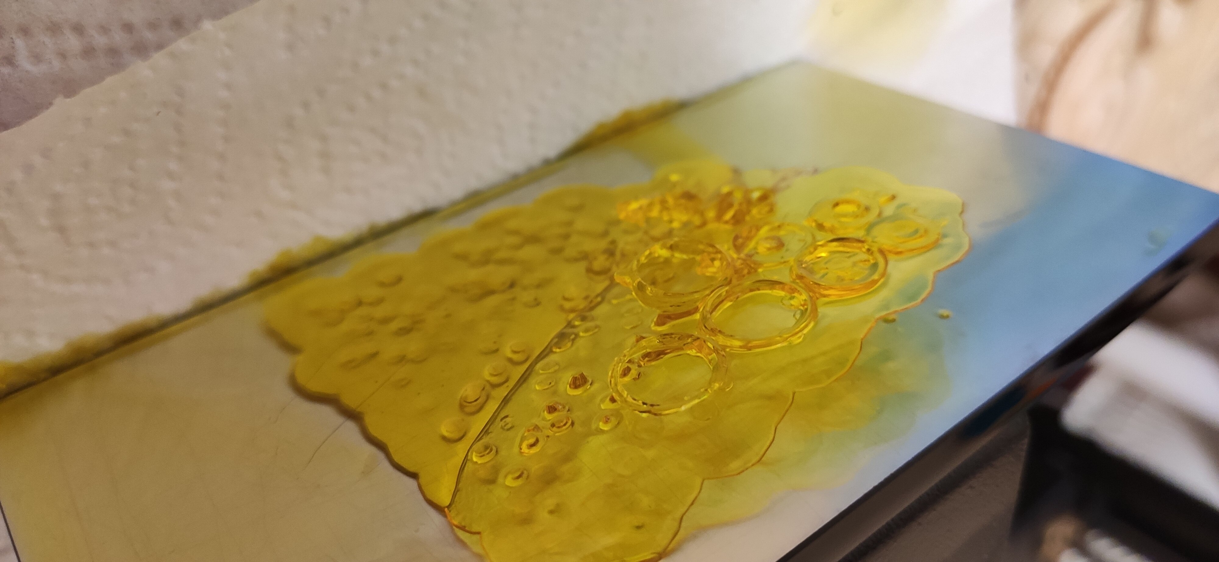

Приветствую всех.

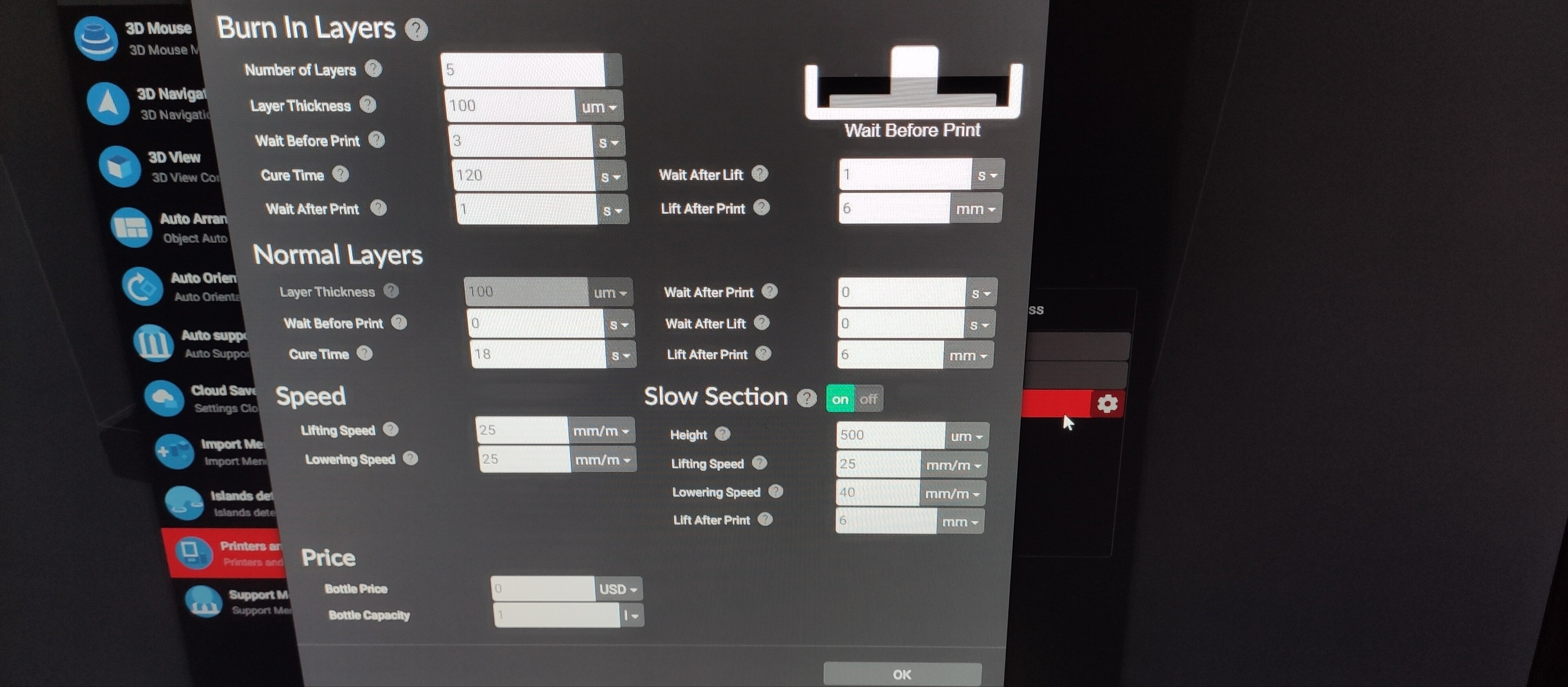

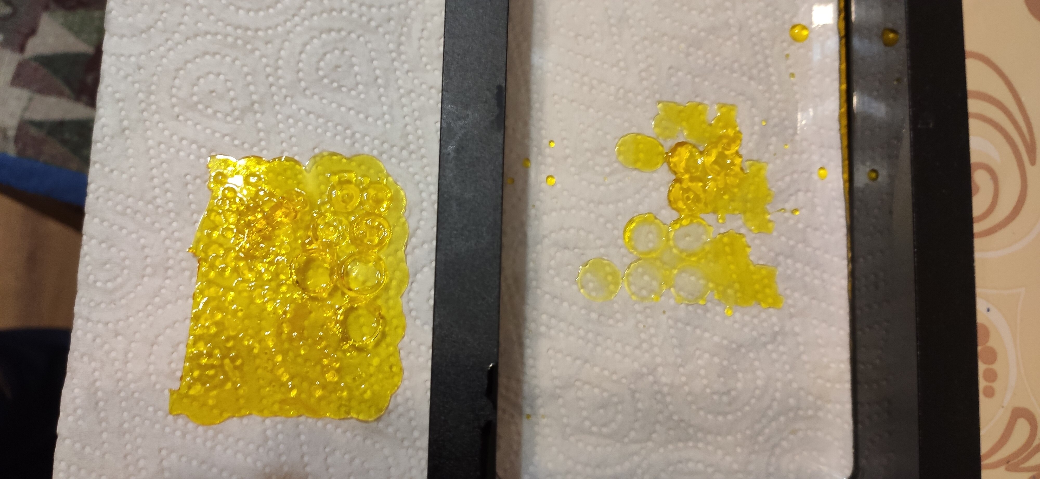

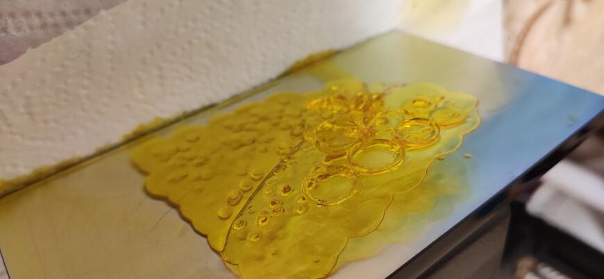

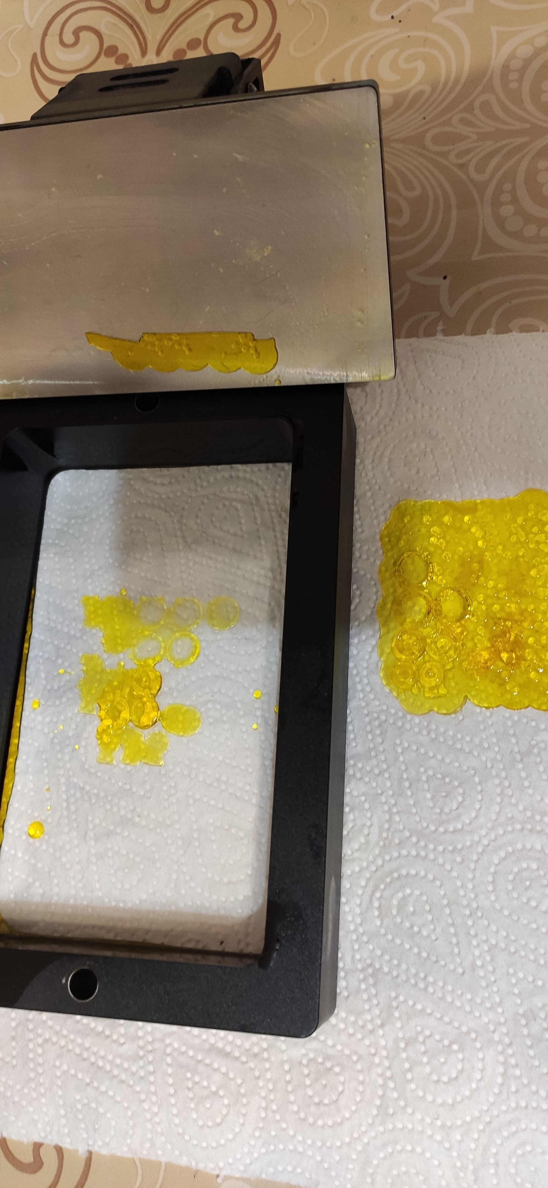

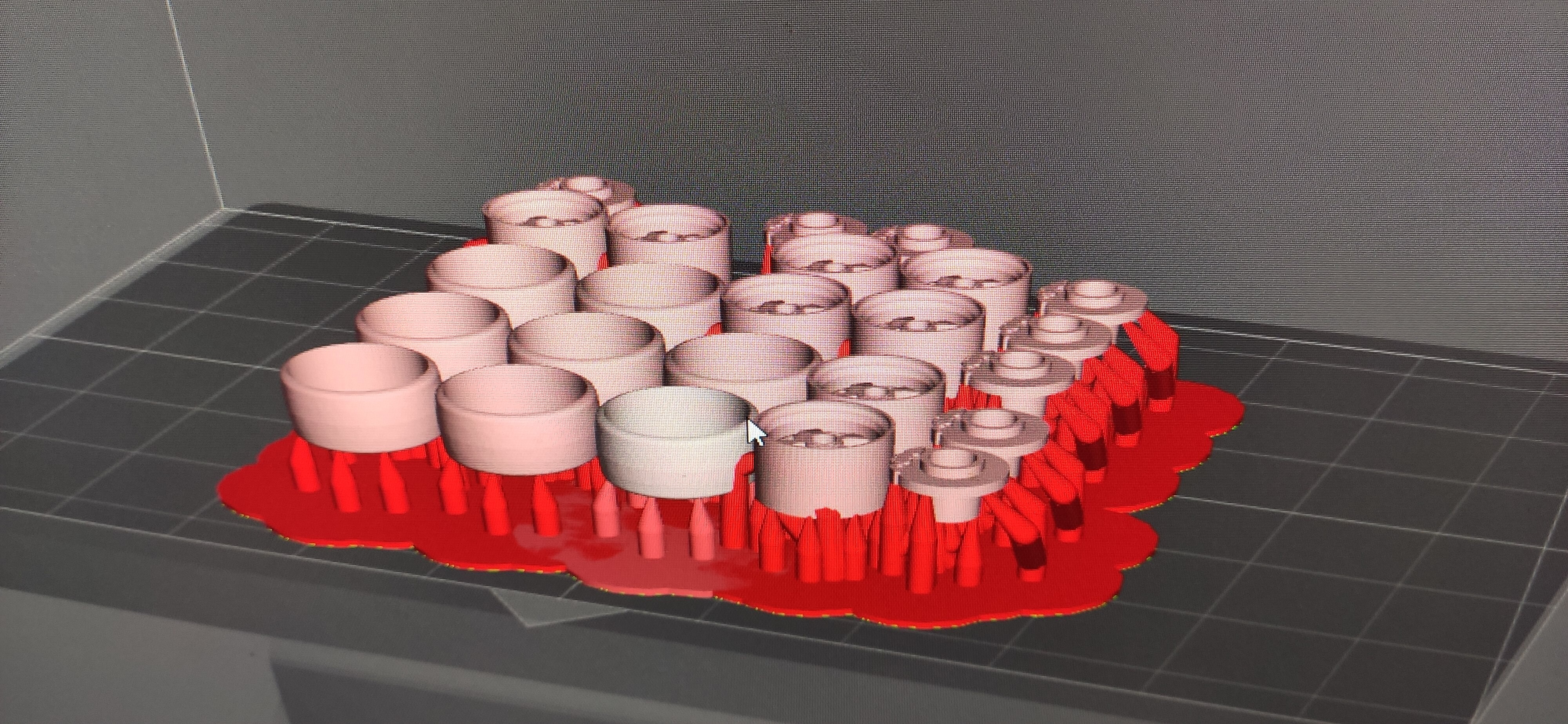

Скажем так, по случаю достался Wanhao Duplicator 7, и решил я познать прелести печати из жижи. Пластиком печатал и уже почти готов вернуться к ей самой. 5 попыток на разных настройках. С примерно одинаковым результатом. Общался и с техподдержкой ванхао и с техподдержкой Gorky. Поменял пленку в ванне на хорошую. Обнулился, все просто как по книжке. Результаты на фото. результаты были то лучше - то хуже. Печатал все время примерно одно. Софт - D7 workshop. Поддержки он расставляет сам. Часть липнет на пленку, прям вот слой четко видный, причем откуда-то из середины, судя по картинке. Половина поля гладкое, такое ощущение, что часть поля не засвечивается. в режиме слайсинга проверял без жижи - все слои на экране отображаются правильно. По результатам печати выглядит так, будто первый слой островков прожигается нормально, а потом просто они рендомно из середины отпечатываются на пленке.
Готов уже избавиться от этого и поменяться на что-то типа D10/
