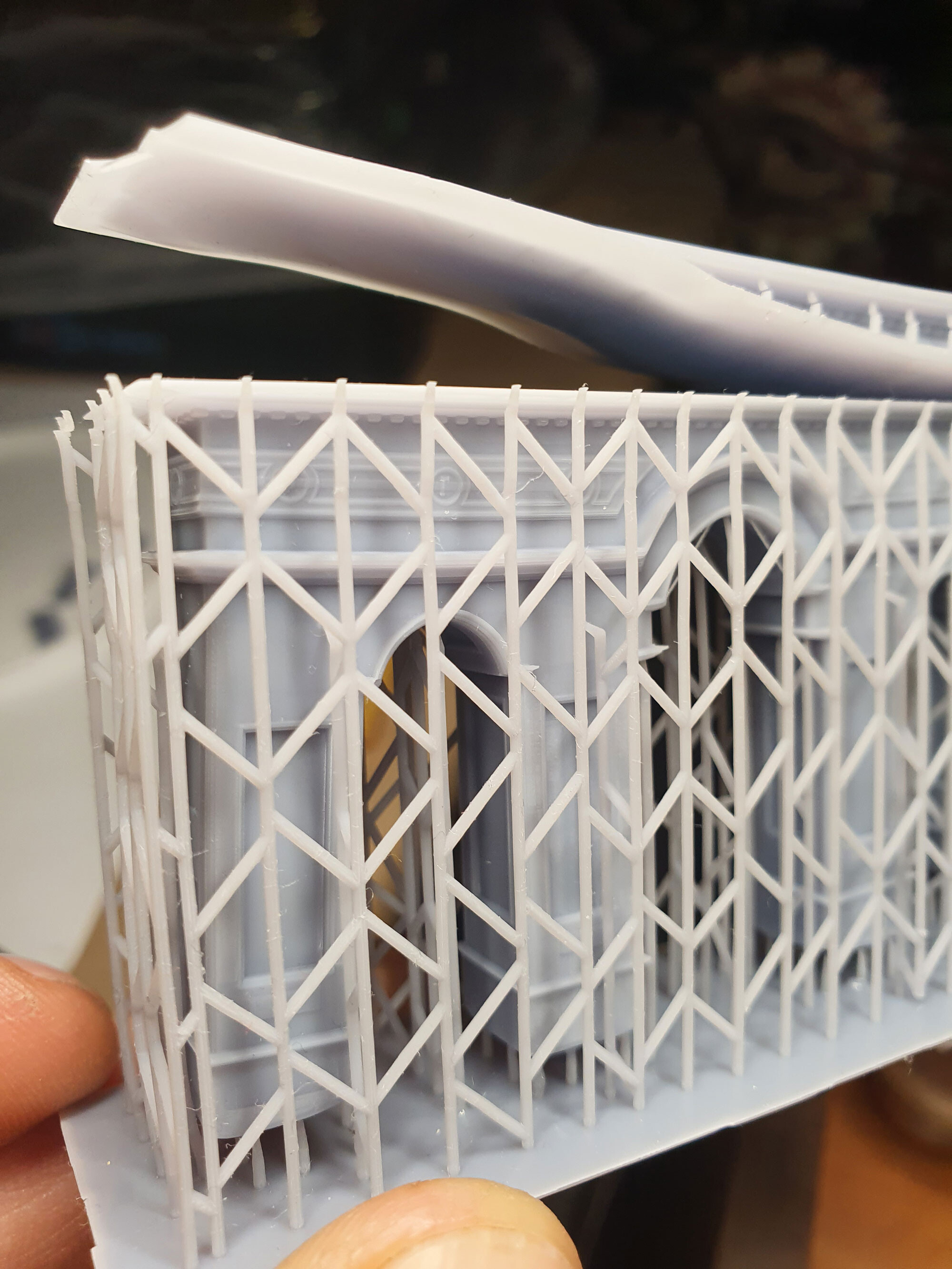

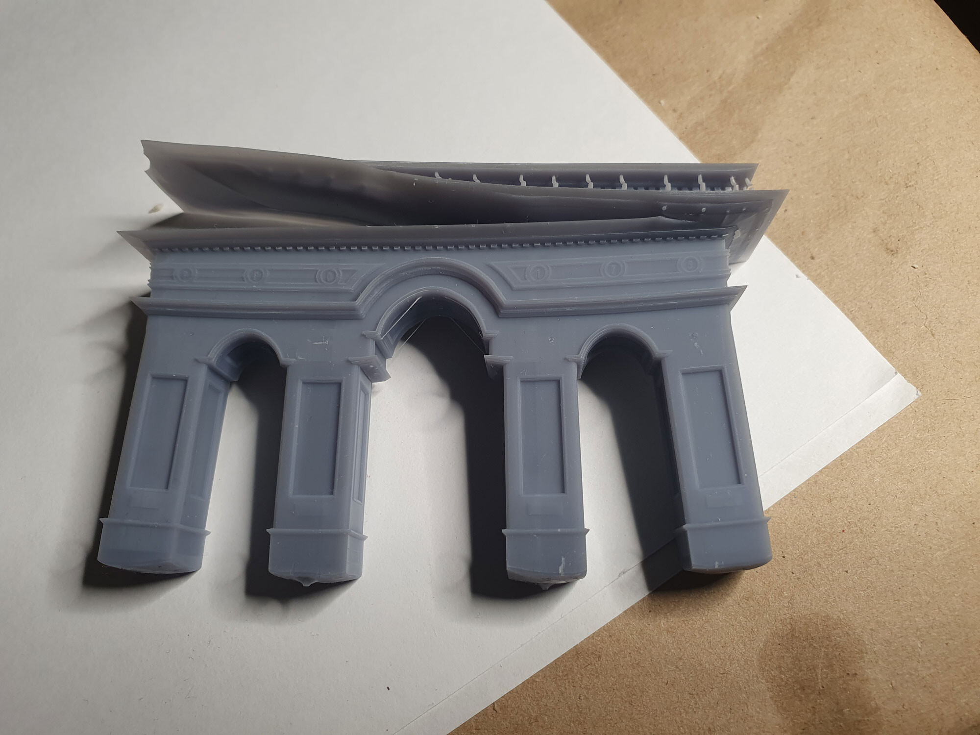

Всем доброй ночи! Хочу поделиться своей проблемой: надо было напечатать модель арки 1/100.

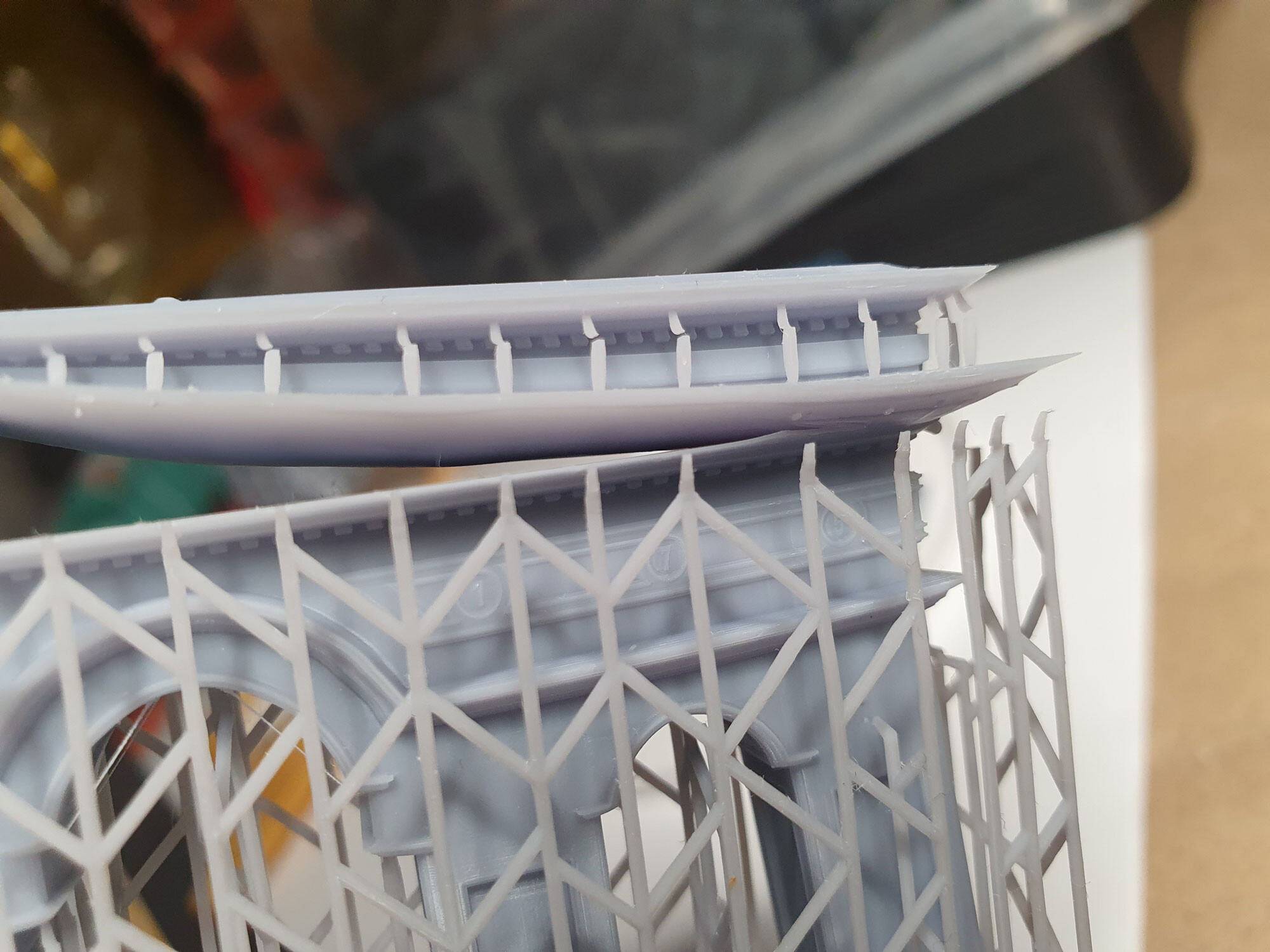

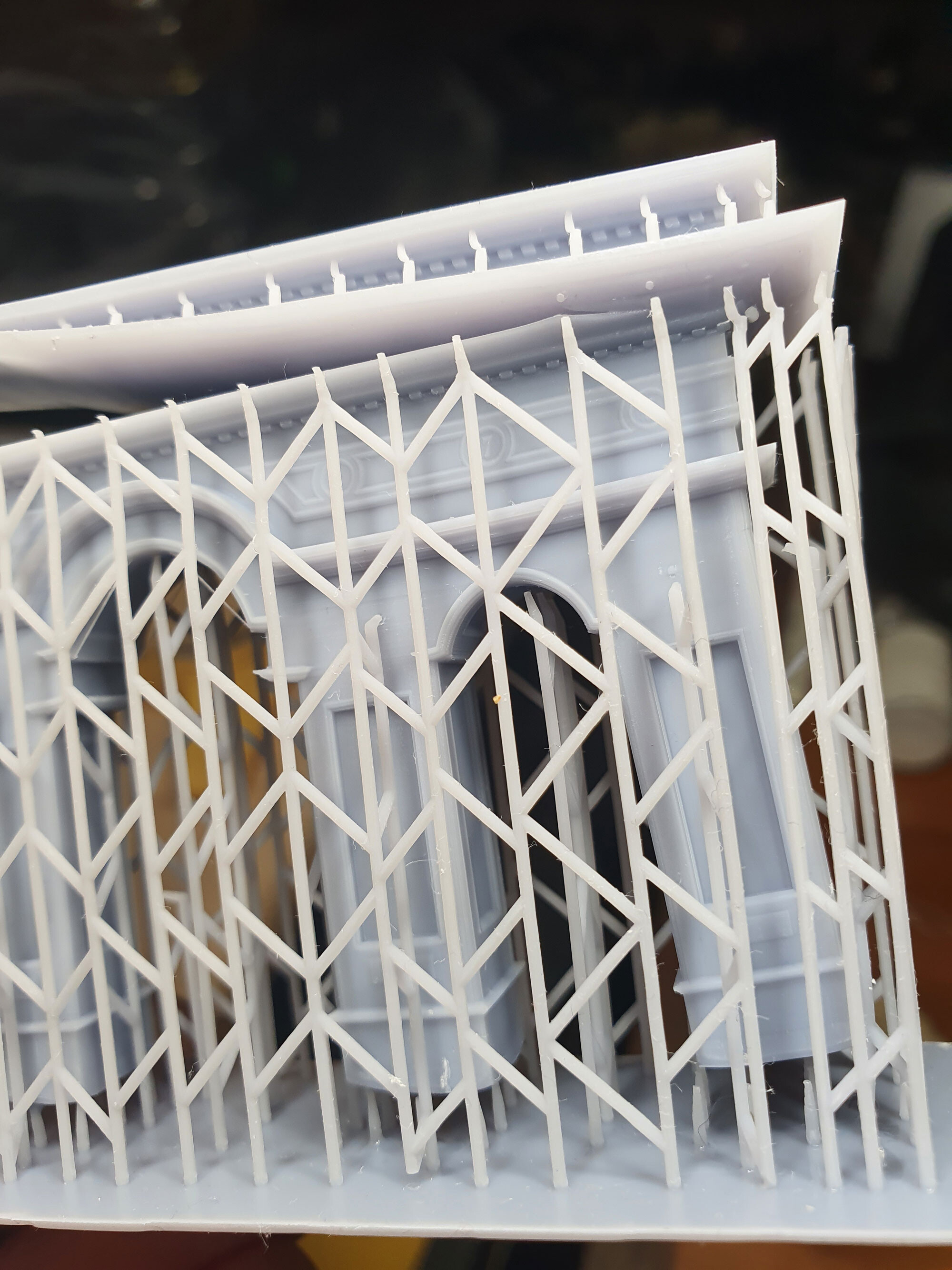

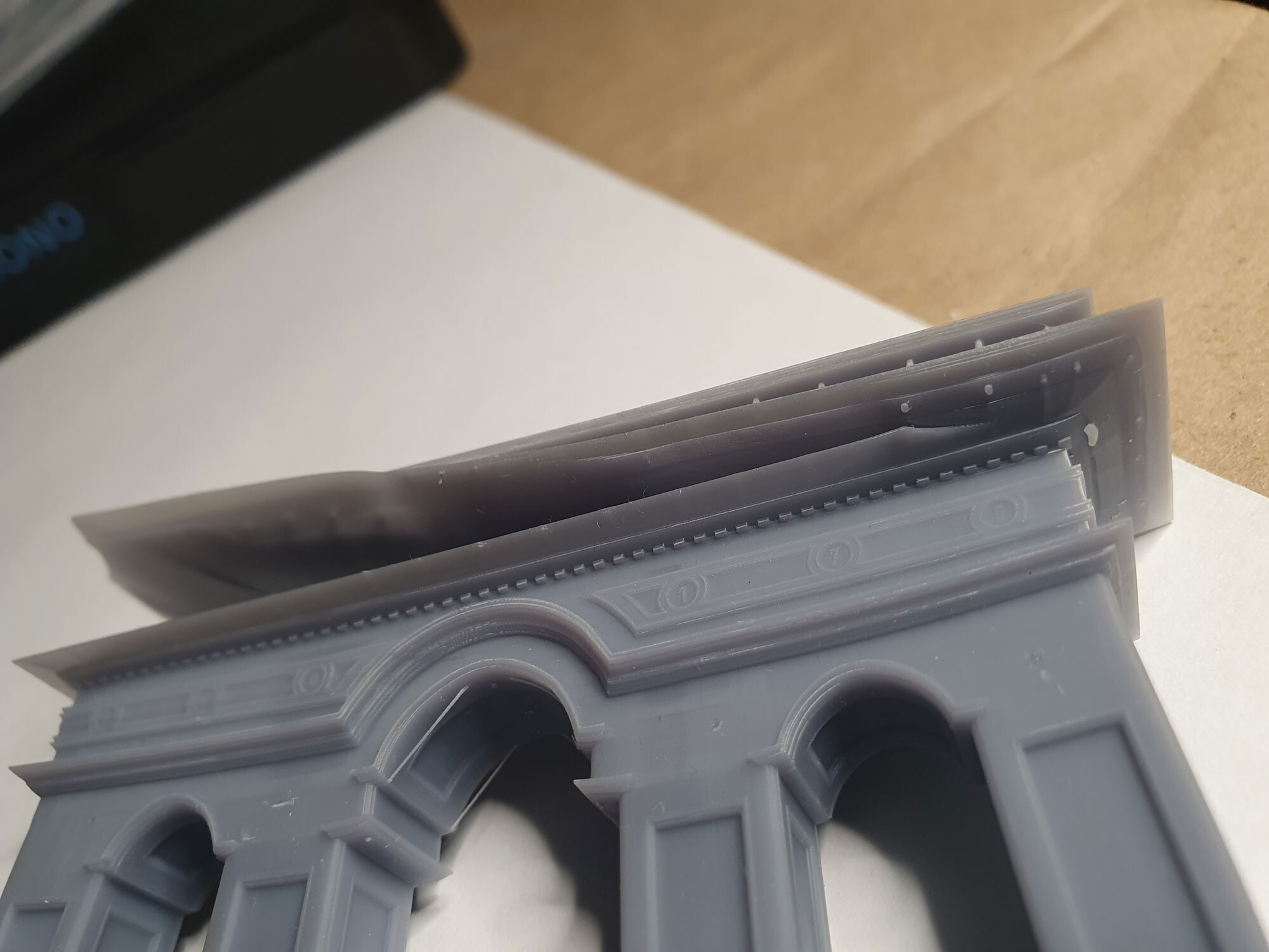

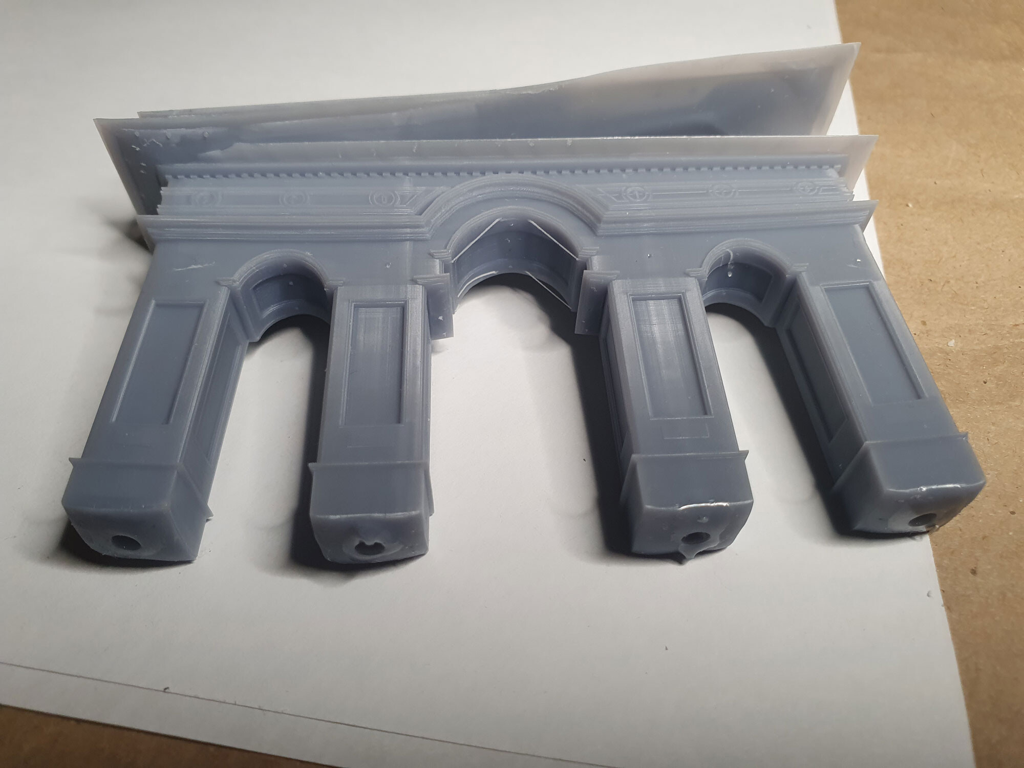

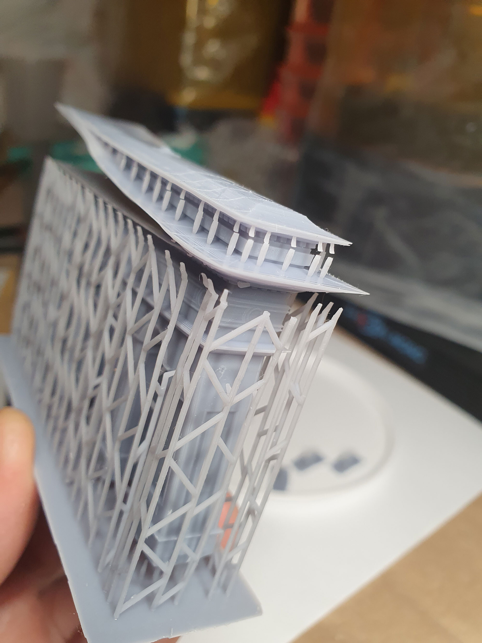

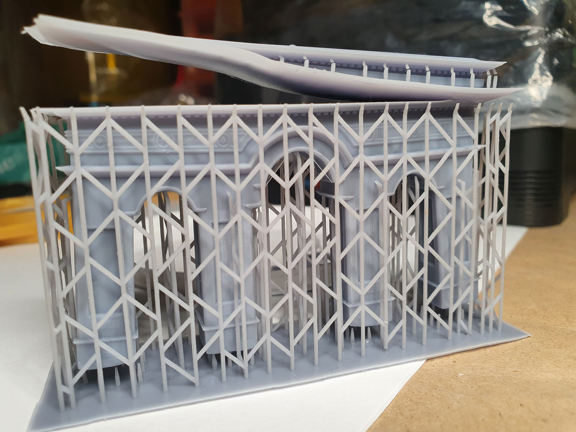

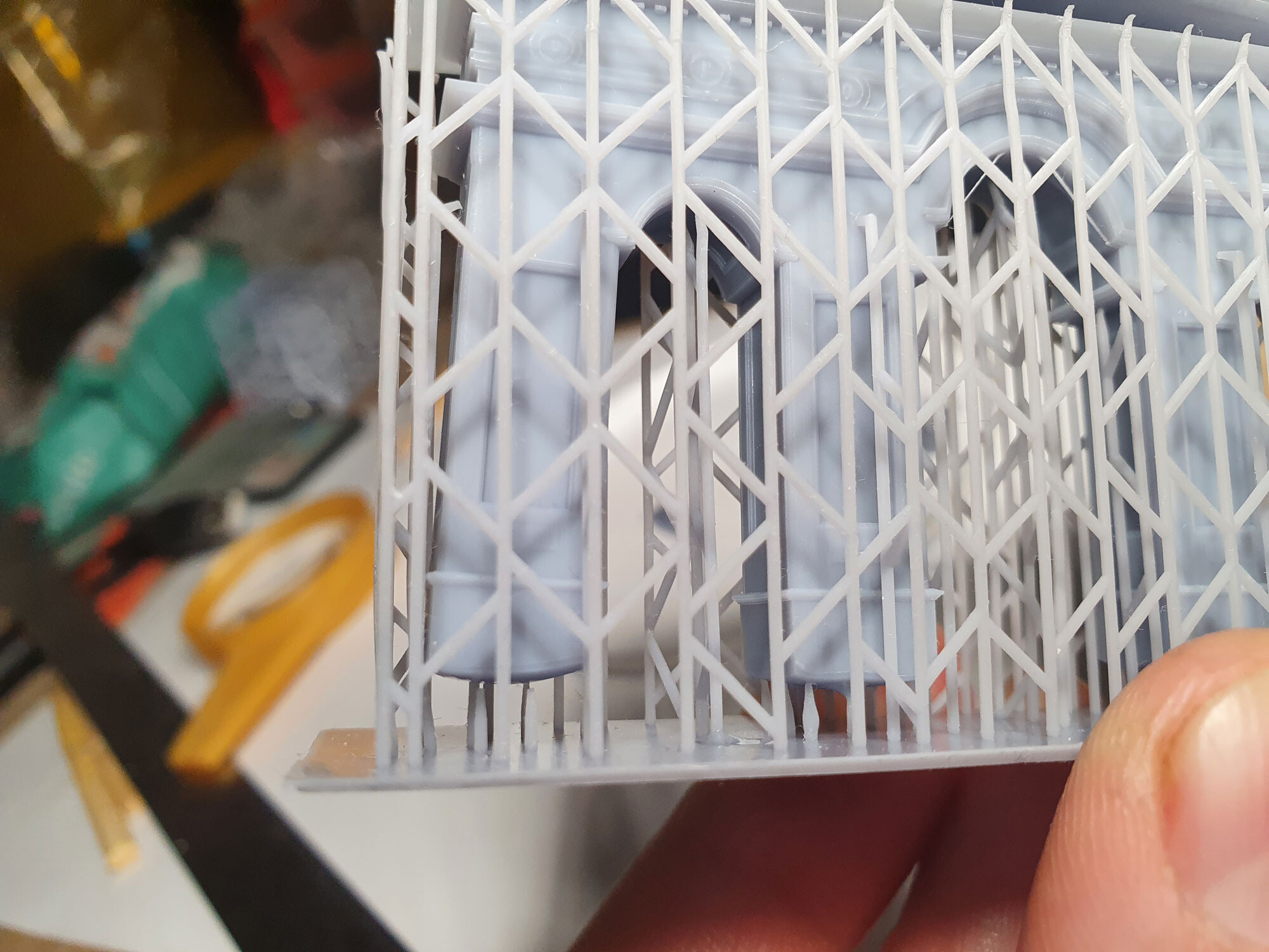

Судя по всему сделал слишком тонкие поддержки и они не выдержали (

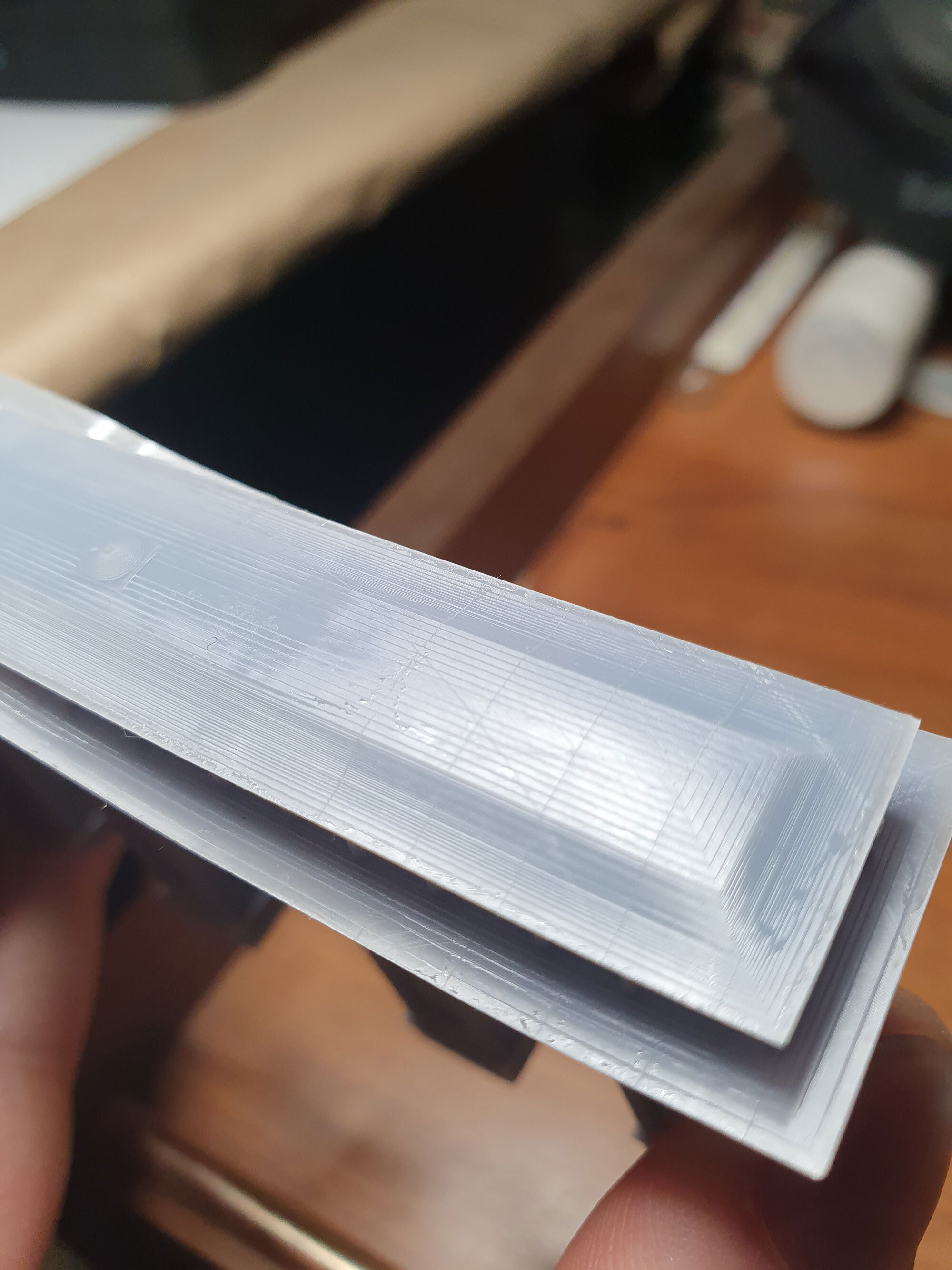

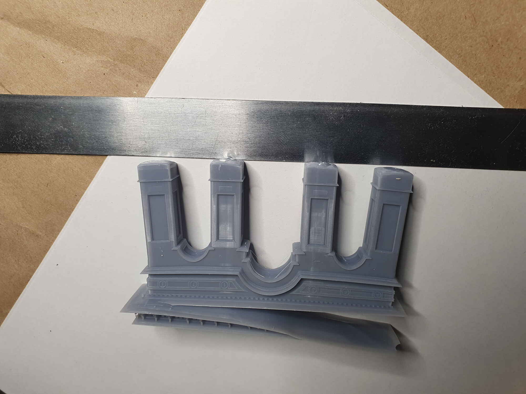

И геометрия поплыла...

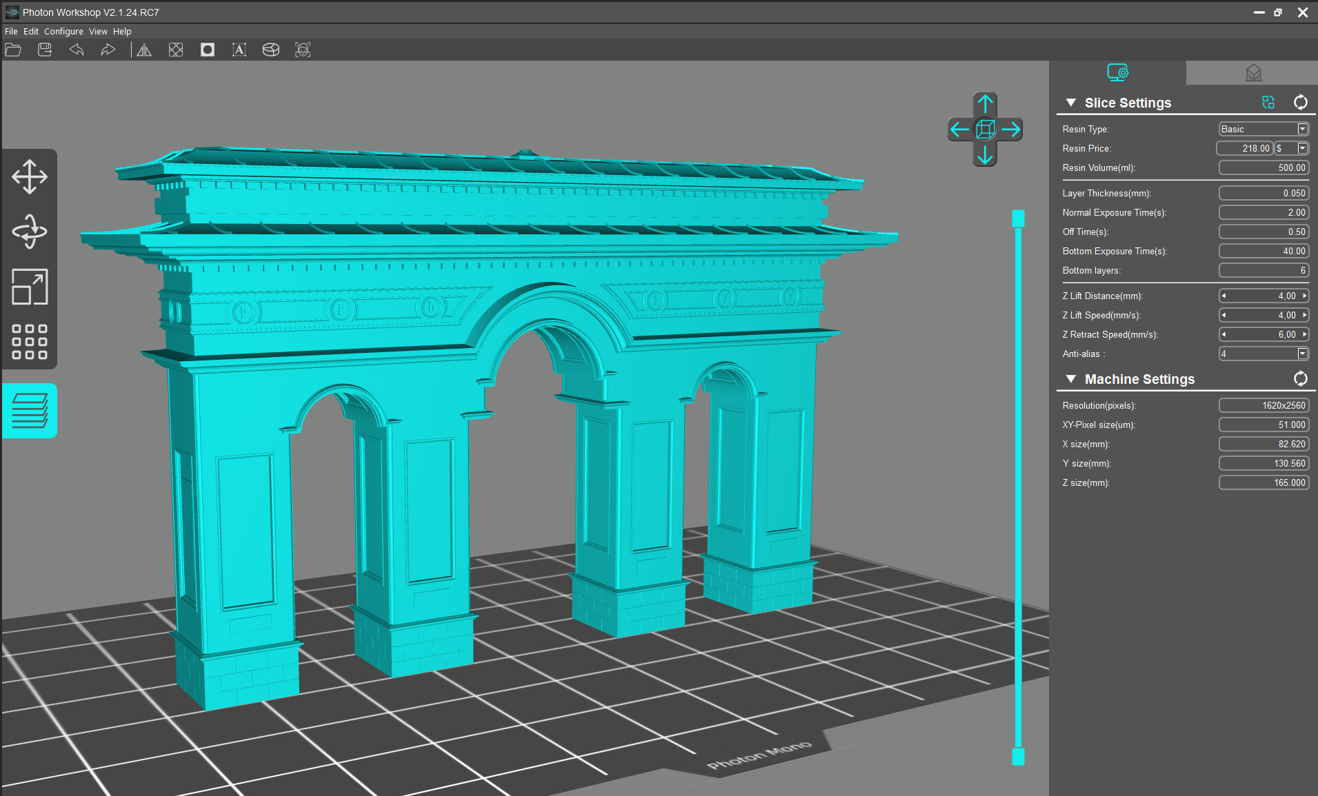

Возможно стоило разместить модель на столе по другому и поэкспериментировать с выдержкой.
Модель сделал с решетчатой структурой внутри. Может тоже повлияло.
Что посоветуете?
