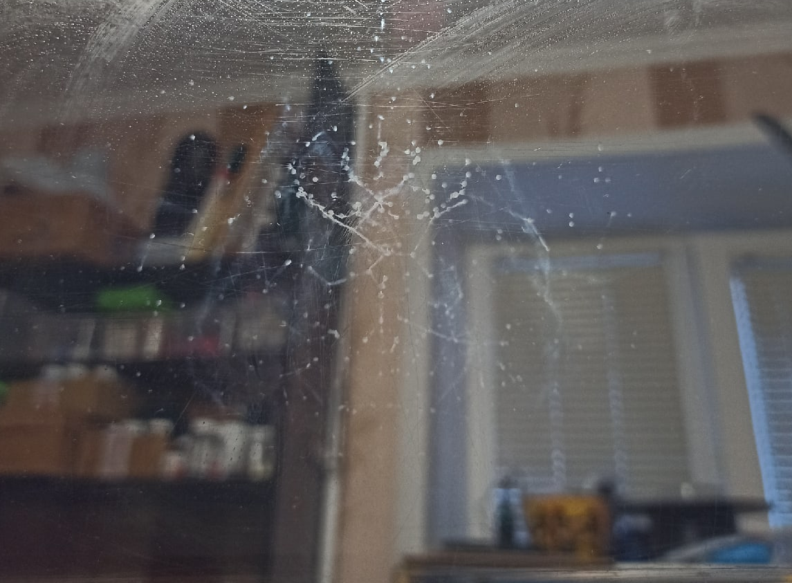

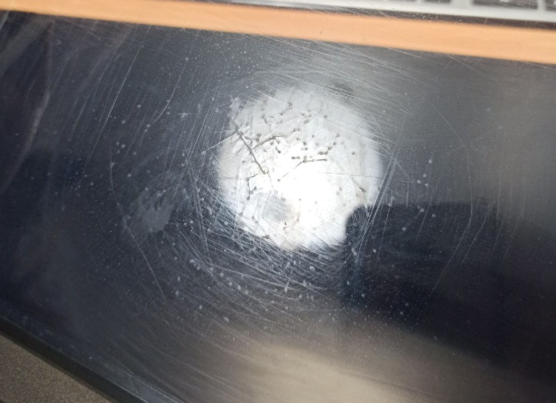

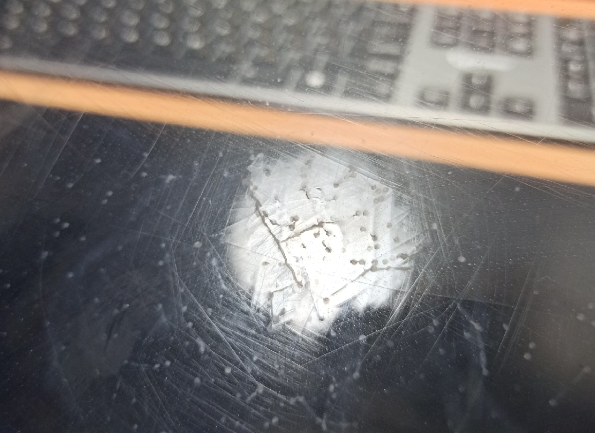

Привет знатокам. На новом Photon Mono-X обнаружил такой спецэффект (на фото) в середине ванны. Выглядит как трещины или какой-то налет, пятна. Салфетками, шпателем убрать не удалось. В конце концов скоблил аккуратно скальпелем - почти нет эффекта. Смола была Elegoo водосмываемая, серая. Выдержка 40-50 на нижние слои и 5-6 на остальные. Израсходовал 1кг, около 10 запусков печати было. При печати замечал как пленка тянется за отпечатком при подъеме платформы, а после отрыва шлепается на экран. Открывал форточку проветрить при печати, видел на градуснике +18гр, но особо не следил. Я в фотополимерной печати новичок как оно должно быть не знаю. Новую уже заказал, хотелось бы понять в чем дело, что повлияло, чтоб не повторять.Спасибо!
