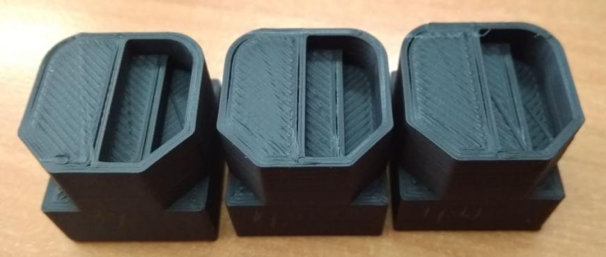

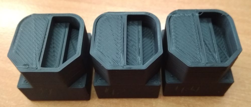

Creative3D Elf и экструзия
Настроил подачу прутка у Эльфа. При заданных 100 мм выдавливает на длину 100,3 примерно. Замерял линейкой, так что решил перфекционизмом не заниматься и оставить как есть. Далее печатаю калибровочный куб. В куре задаю ширину линии 0,4, потом 0,42, потом 0,44. На фото три куба, напечатанные с указанной последовательностью нарастания ширины линии. Полного слияния линий контура так и не добился. Что дальше? Увеличивать подачу в прошивке? Увеличивать ширину линии до полного слияния контуров?
