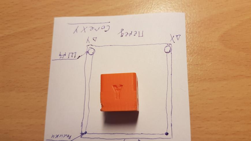

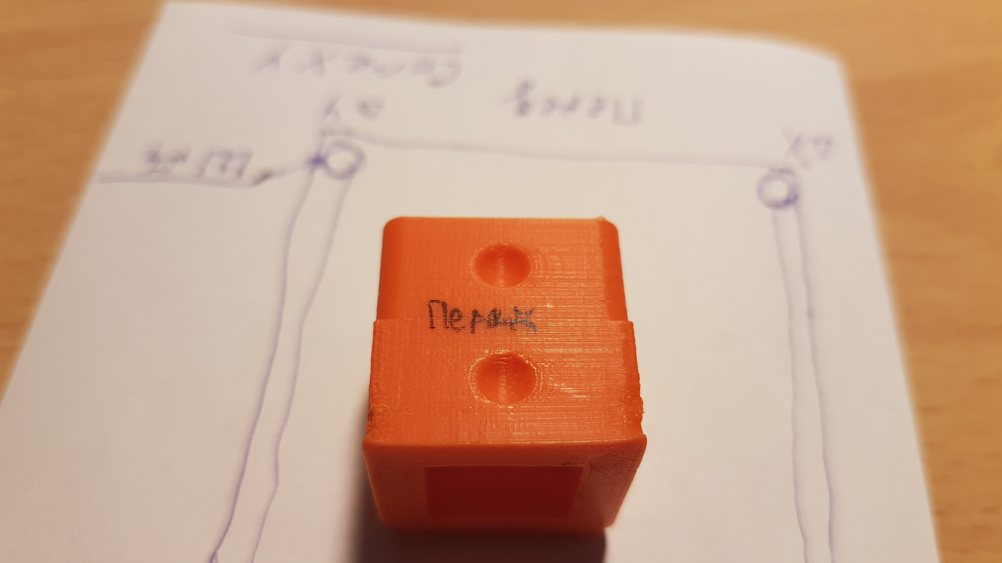

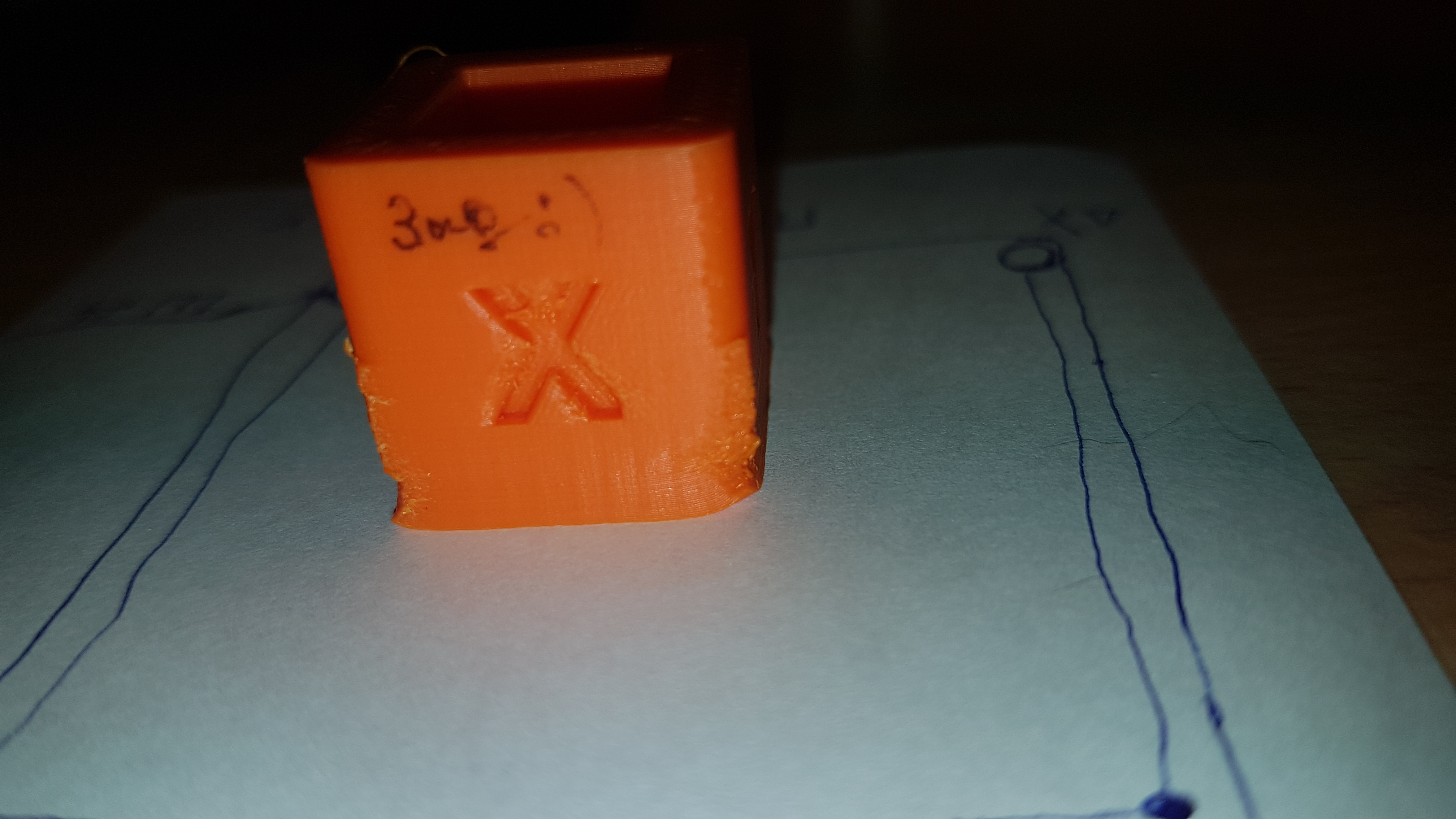

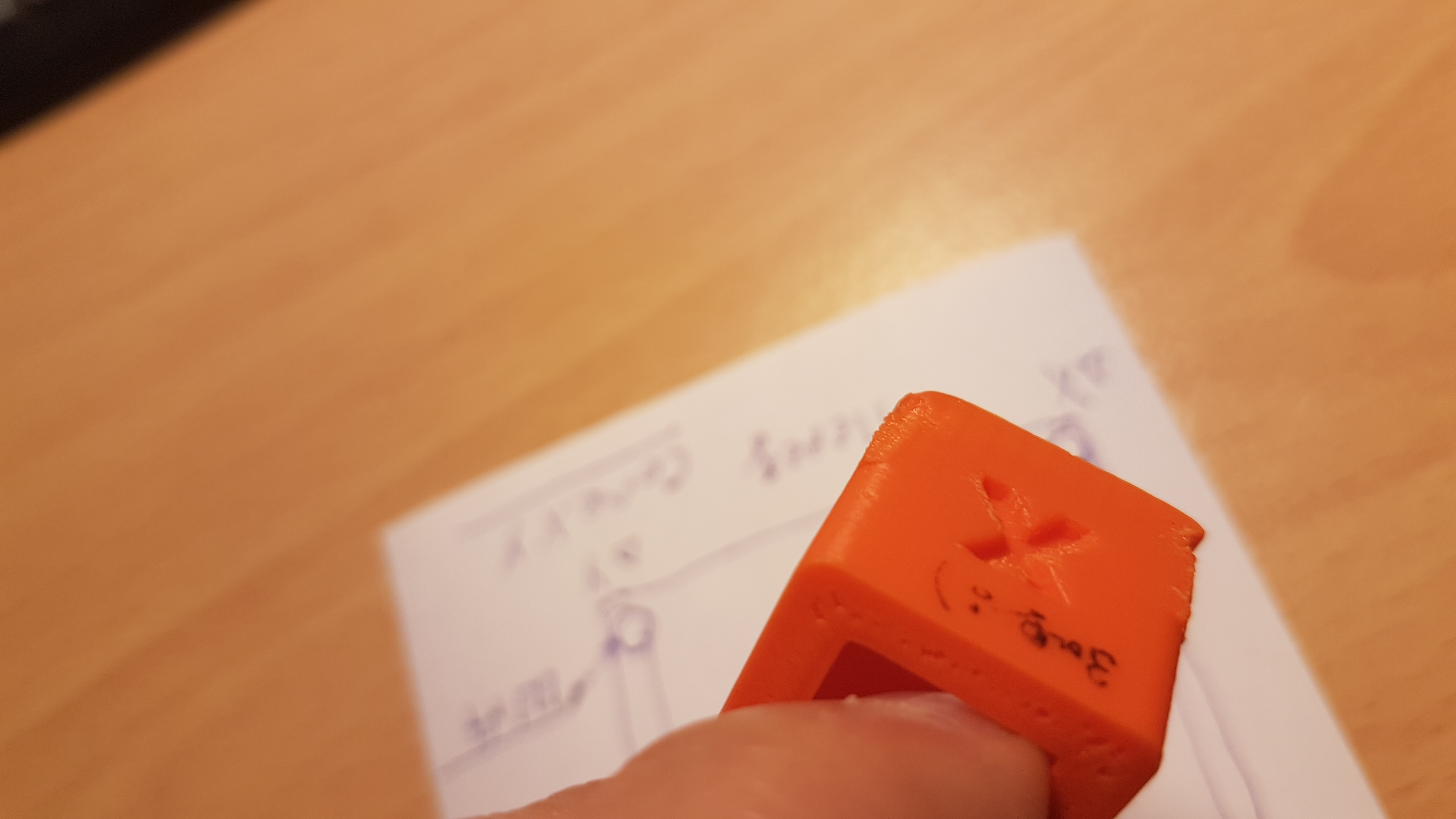

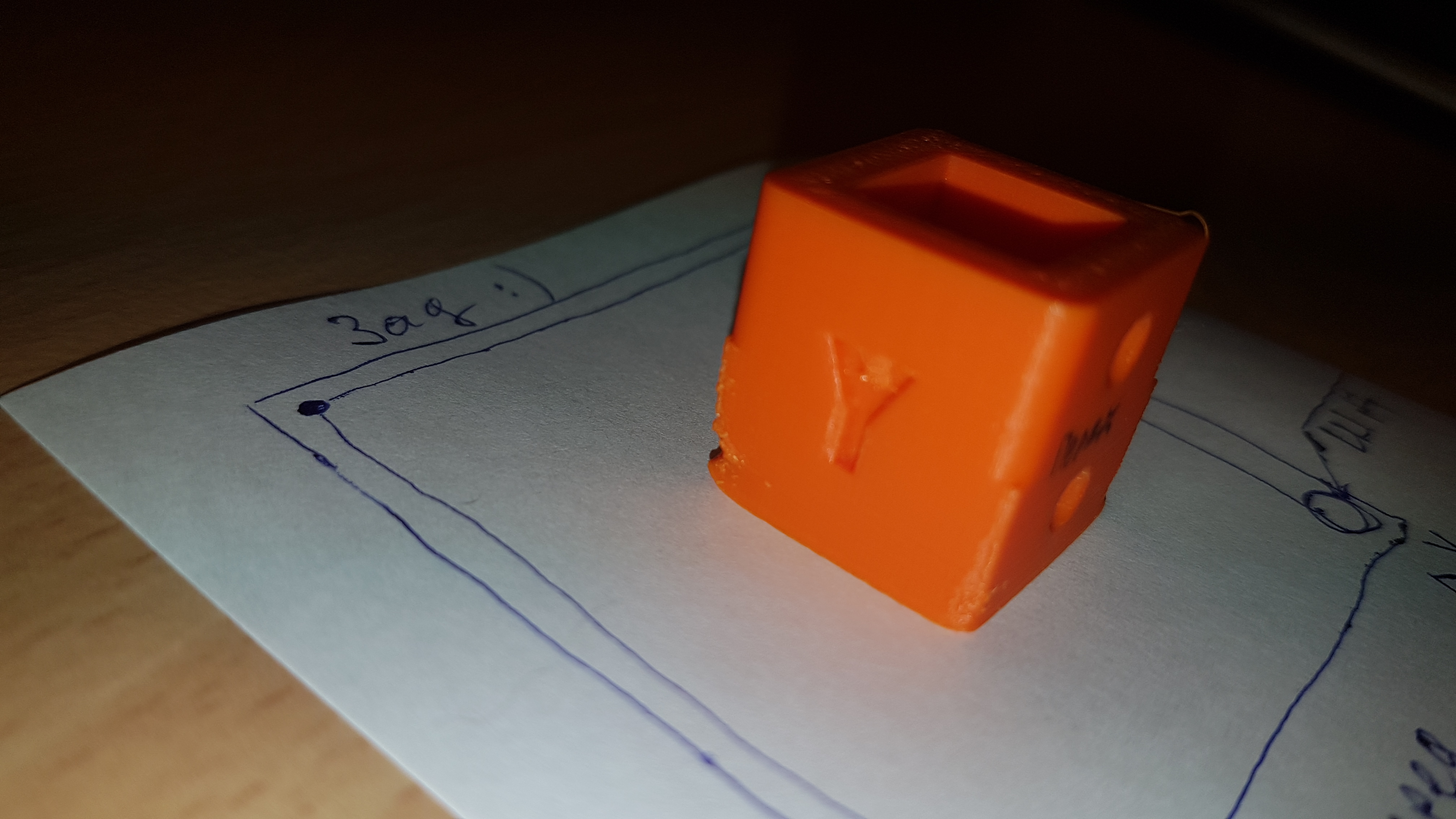

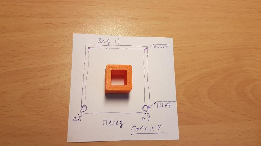

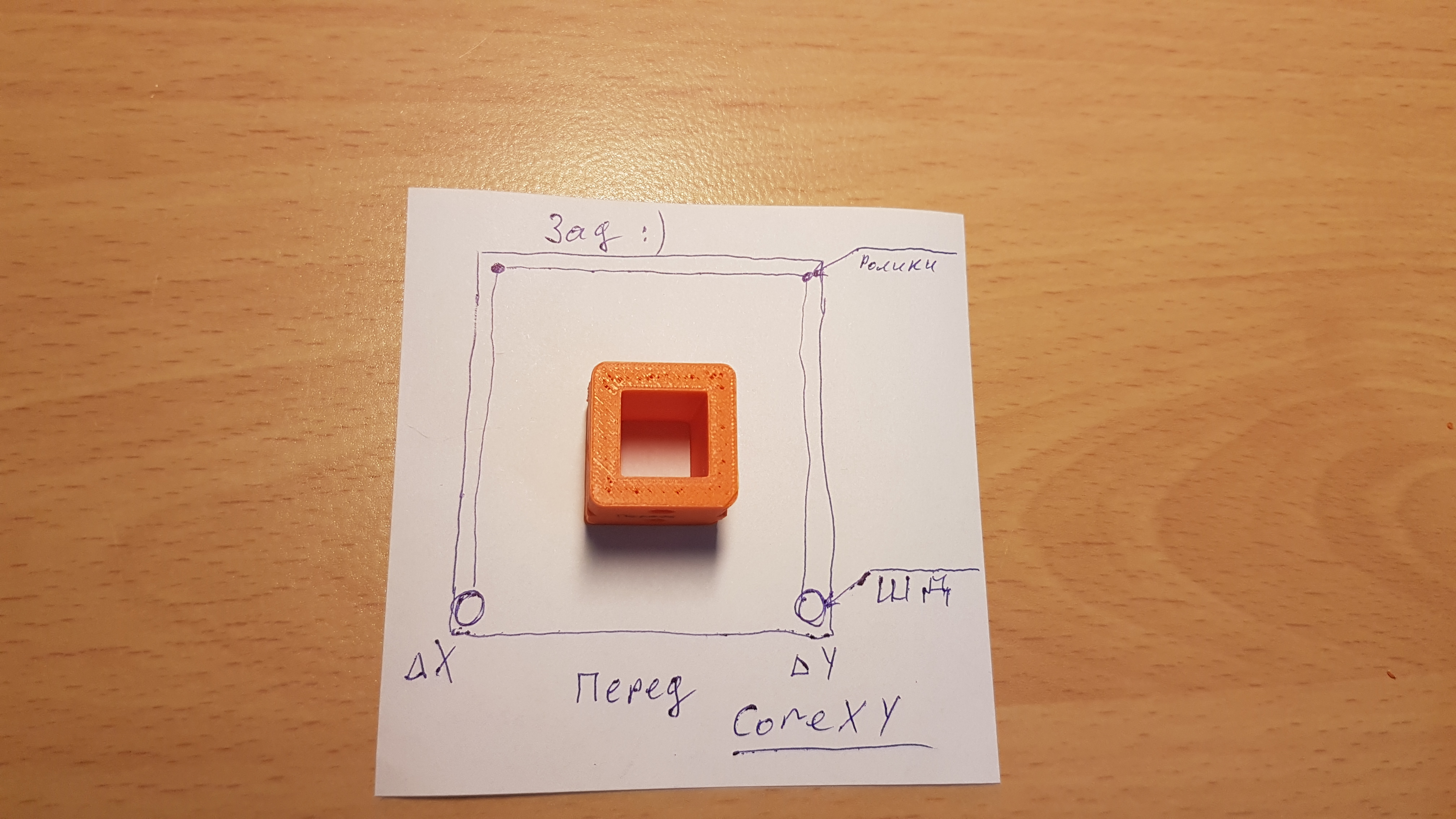

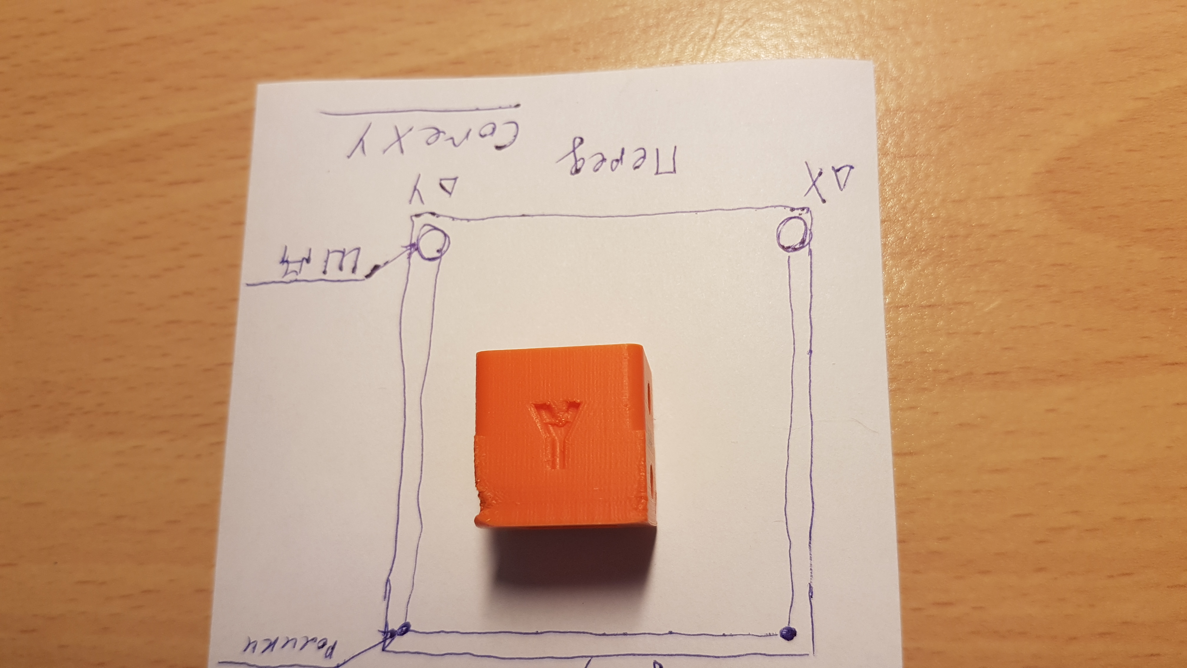

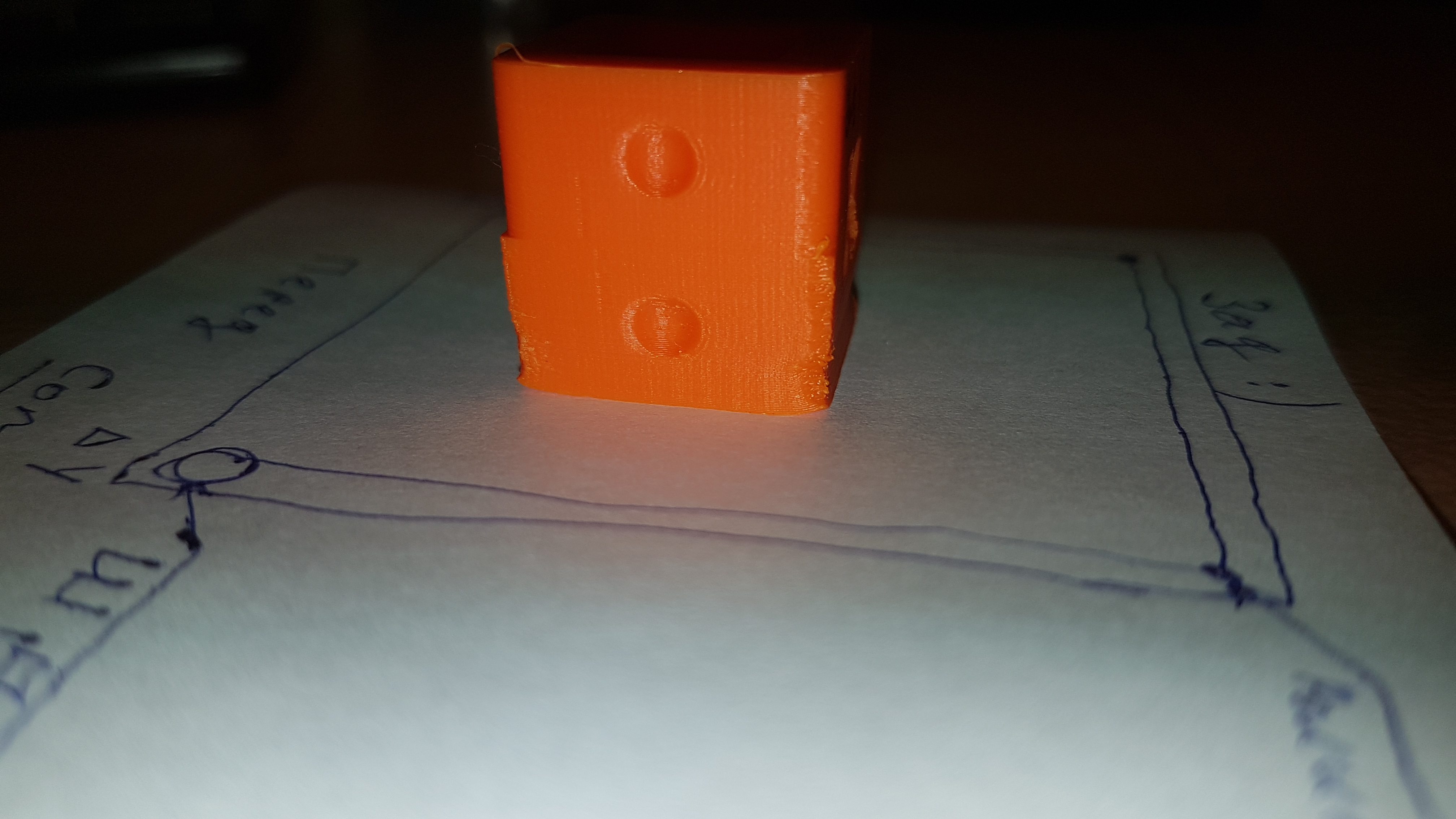

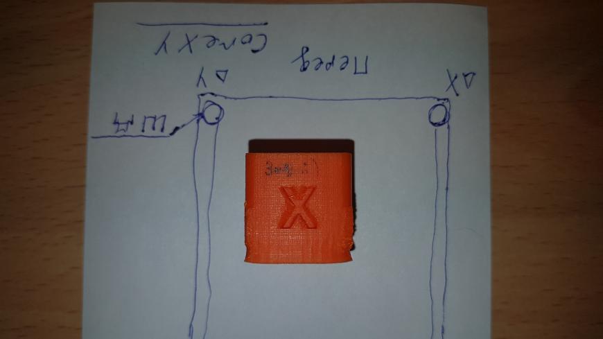

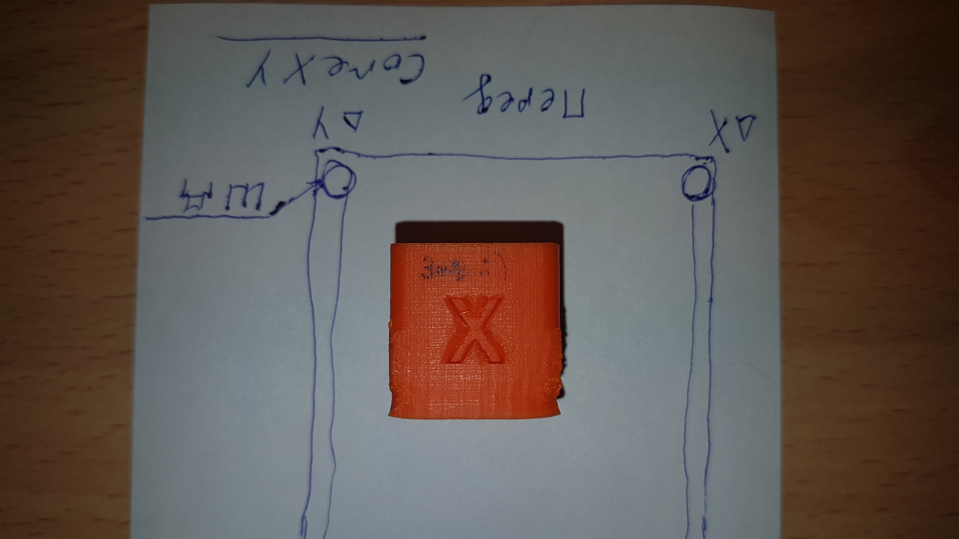

CoreXY + MKS SBASE 1.3 проблема печати первые 5 мм в высоту.
Сложно объяснить - лучше смотрите фото. (правда они как то хаотично вставились)
Проблема в общем в том, что при печати любых прямоугольных моделей принтер при печати создает впадину во всю длину стенки. На задней стенке она глубже и четче, а по бокам и спереди практически отсутствует.
Принтер собирал сам по проекту https://www.thingiverse.com/thing:2254103
Крепеж и профиль российский СОБЕРИЗАВОД. Выбрал их потому что у них размеры мм в мм совпадают четко, а также угол среза четко под 90 градусов..
Так вот электроника у меня уже была MKS SBASE 1.3 покупал побаловаться. На дрыг столе пруша i3 (китайский клон ZONESTAR) она отрабатывала отлично - т.е. проблем не было.
Что я пробовал делать:
1 - подумал может быть проблема со встроенными драйверами - подкинул внешние https://ru.aliexpress.com/store/product/MKS-LV8729-OC-Ultra-quiet-stepper-driver-1-5A-CNC-motor-driver/1047297_32808950520.html
(кстати вранье - они не бесшумные... движки все равно поют песни при печати, не такие сильные как от 32микрошаговых 8825, в общем оно не стоит того что бы это покупать.)
2 - игрался с конфигом менял параметры ускорения, рывка, и еще парочки.
3 - пробовал печатать с минимальной скорость 15-30мм/мин.
4 - пробовал подтягивать ремень - у меня с металлическим стержнем. который GT PU. С натяжкой в общем все гуд.
5 - думал может проскакивают микрошаги - увеличил ток на шаговиках.
6 - пробовал сборки прошивки разных периодов..
На этом идеи закончились.
Я предполагаю что проблема все то ки в электронике, мало вероятно что в прошивке... и конкретно с CoreXY.
Вот думаю что взять попробовать АРДУИНО УНО + РАМПС-ФД или просто АРДУИНО МЕГА + РАМПС 1.4.
Спасибо заранее всем за внимание и ответы!
