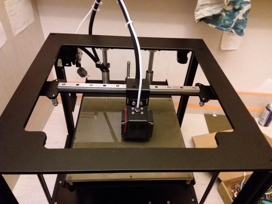

Core XY перекос оси X.
Здравствуйте. В очередной раз проверяя принтер на люфты, обнаружил, что поперечная балка, при оттягивании ремня, с одной стороны сдвигается, с другой нет. Сняв ремни, я попробовал перекосить ее руками, и да, ее перекашивает.
Я попытался решить этот вопрос при помощи растягивания рельс, на которых эта балка крепится, друг от друга, но, во - первых, ось Y (от нас и к нам) стала ходить туго, а во - вторых проблему перекоса это не решило.Я НЕ уверен что так должно быть, но я абсолютно без понятия, как этого избежать кроме как натягиванием ремня до поросячьего визга. В теории, как я понимаю, чтобы этого не было, нужно, чтобы каретка на рельсе была длиннее, но можно ли обойтись без этого?
