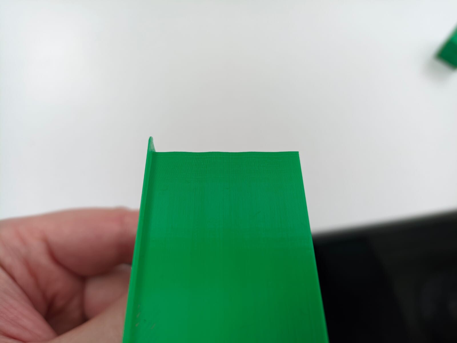

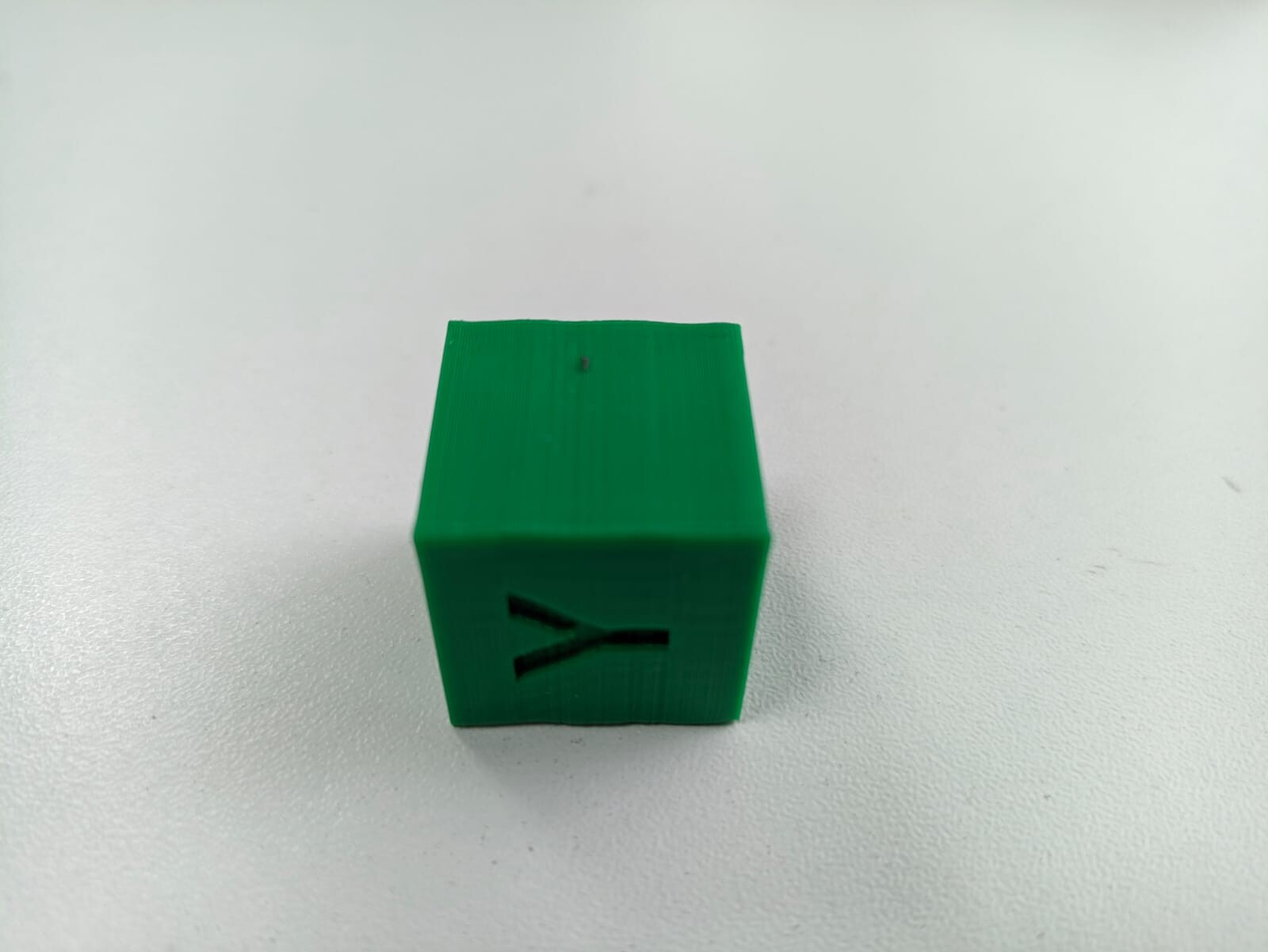

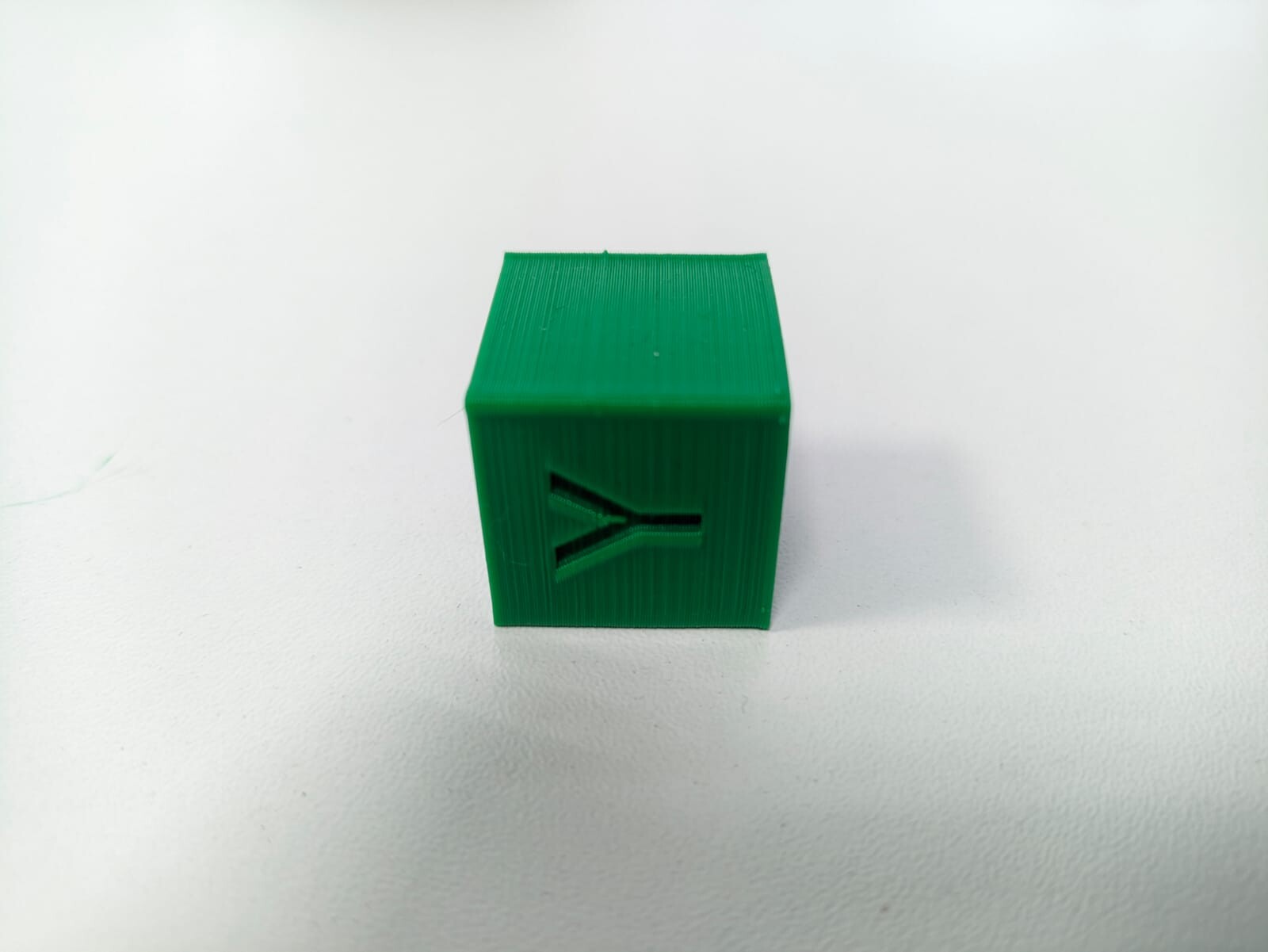

Доброго времени.
Прошил свой принтер Anet A8, для работы защиты от перегрева.
Вот теперь не могу побороть проблему волнистых стенок.
Так вот волны цикличные, примерно через каждые 5-7 мм. стенка смещается на 0.2 мм.
Встречал тему, где говорилось о влиянии изменения температуры стола(и как следствие его расширения, сужения), но показания температуры на табло стабильные, колебания появляются только при нагреве более 80 и вписываются в рамки +- 1-1.5 градус, до 65 град. температура держится ровно.
В соответствии с той статьей провел калибровку, но работа не изменилась.
