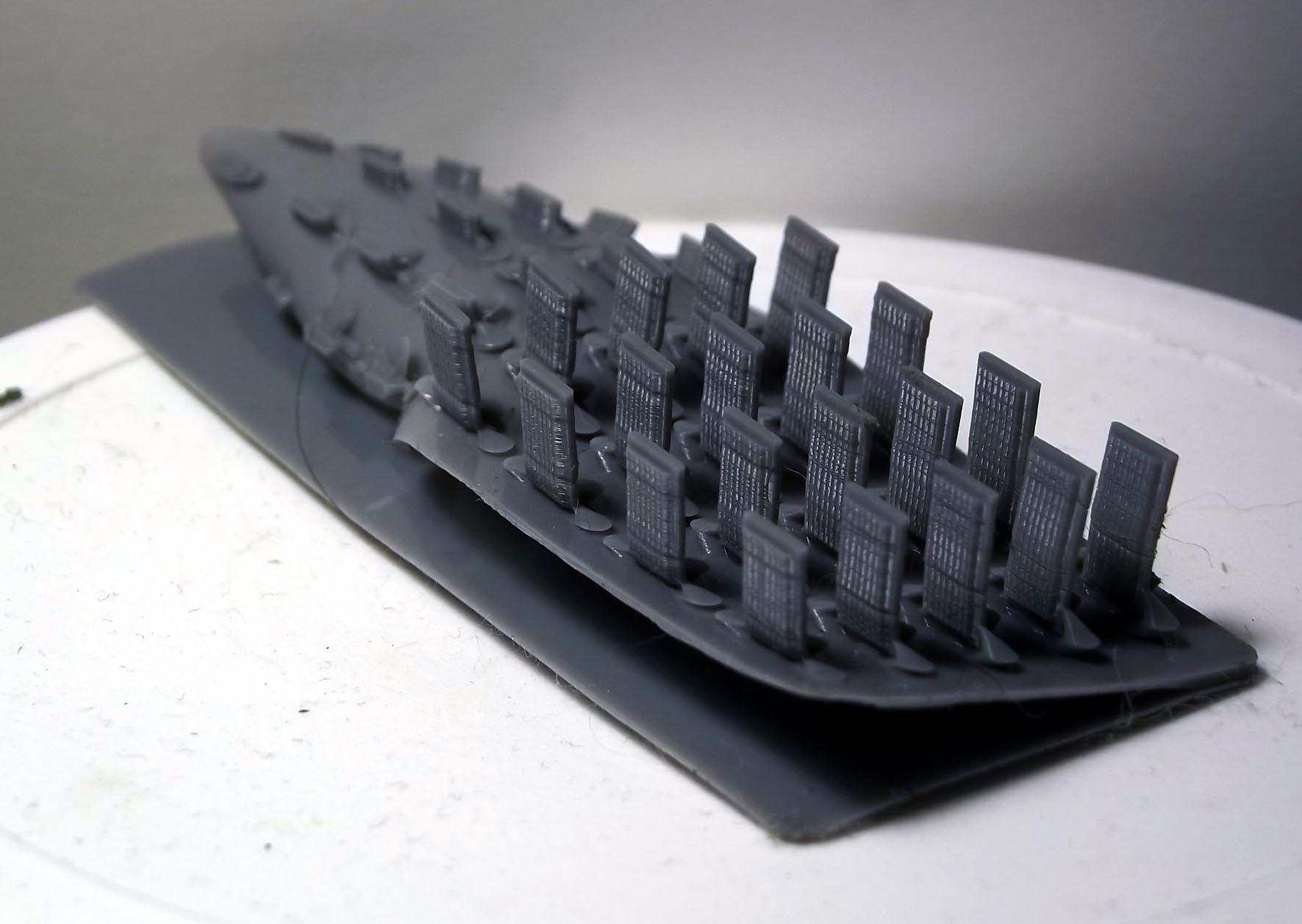

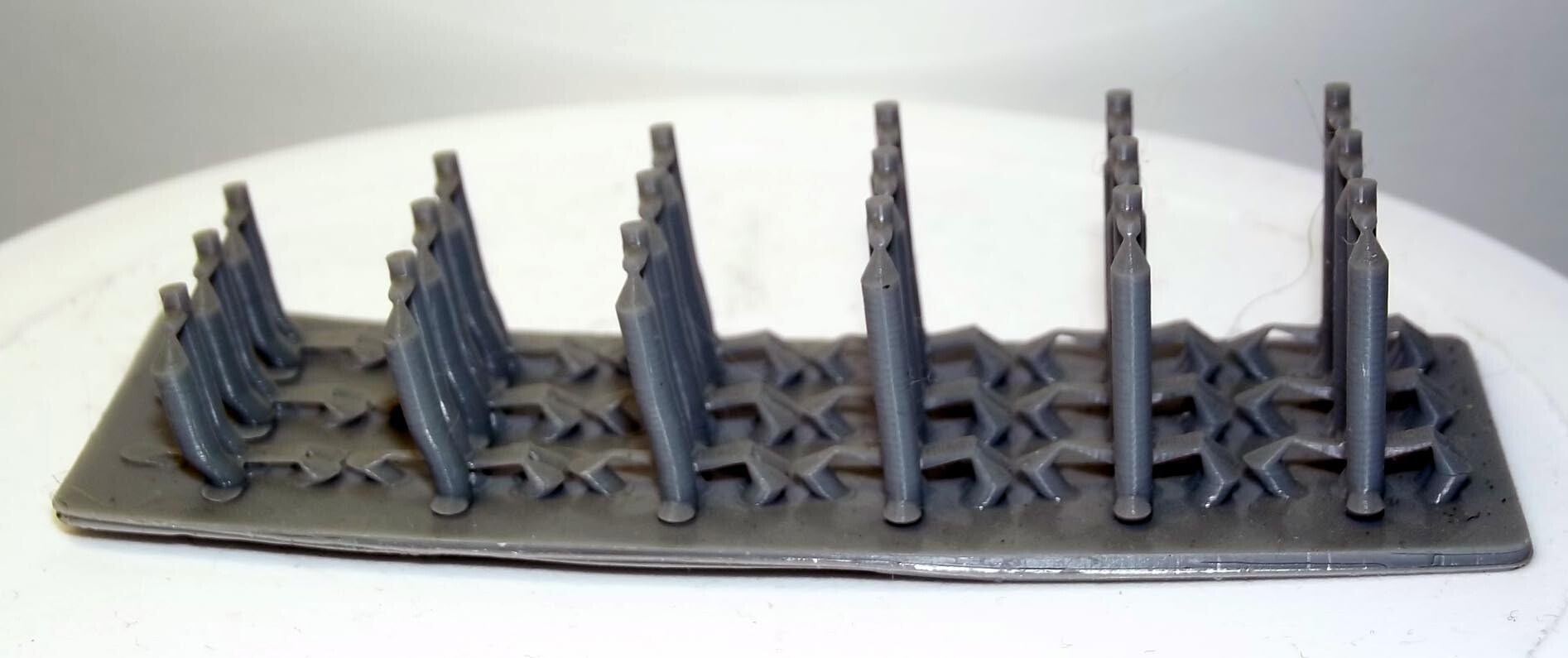

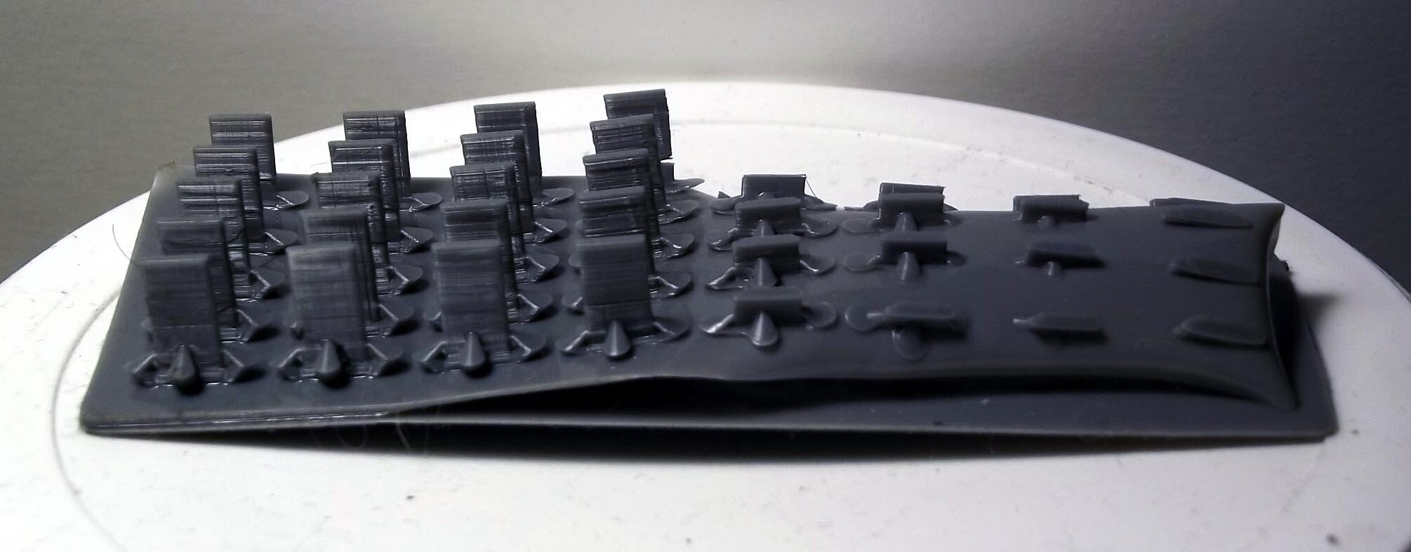

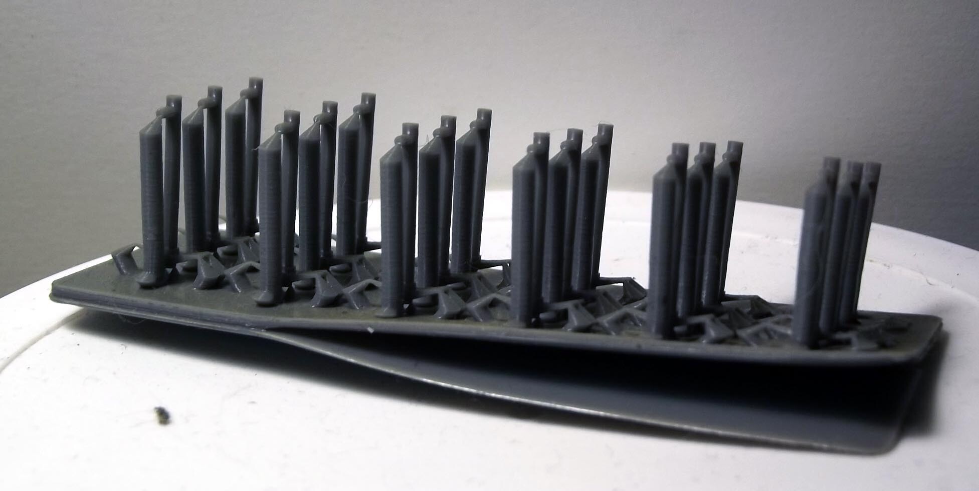

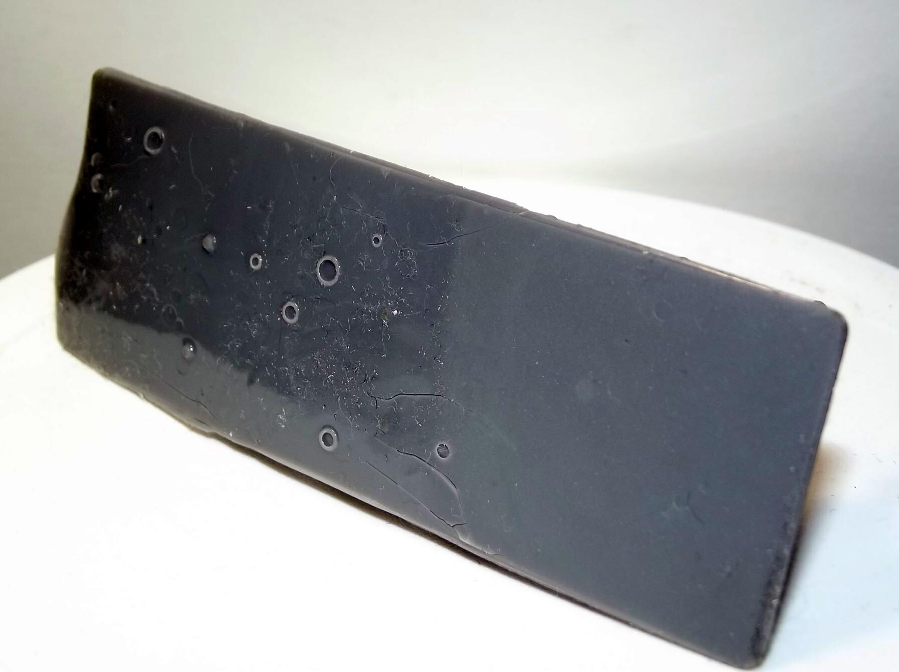

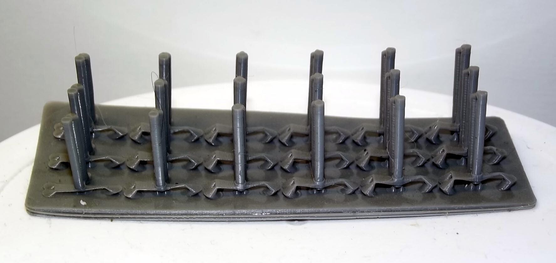

Что бы это значило?
Печатал на Wanhao D7-1.5 "Красный"... С "коробкой"... Фотополимер "родной" от фирмы... Режим 120-7 секунд... Первоначально просто отслаивался первый слой... В порядке эксперимента попробовал протереть платформу 646 растворителем. Была идея радикально шлифануть мелкой шкуркой... Поначалу показалось, что получилось, но потом начало отслаиваться и между слоями... В порядке полного бреда решил увеличить экспозицию до 180-10 секунд... Не помогло, такое подозрение, что глючит "коробка" управляющая печатью... Или фотополимер? Либо мигает светодиод???
