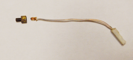

Все, как обычно, происходит внезапно.Вылетел термодатчик из крепления в экструдере. Модель - Prusa i3 Hephestos Чем можно зафиксировать?
Изначально там, по всей видимости, было что-то пластмассовое в качестве держателя термистора, так как на внутренней части латунной детали просматриваются тонкие нитки резьбы.
Термопаста не подойдет. Требуется центрированное расположение (дабы не касалось стенок), а термопаста этого не даст даже если разогреть до 300 градусов. Не схватится как надо. Вариант с цианокрилатом и содой забудьте. :) На 200-ах градусах отщелкнется за милую душу. :) Но, зато, отлично очистит поверхность. В общем не сдюжит. Использовать каптон или фум с последующим нанесением той же термопасты ничего не даст. Слишком маленькое посадочное место для термодатчика и твердой фиксации не будет. Вылетит.
У кого-то случалась подобная оказия и каким способом подобное решалось. Можно ли использовать в данном случае термостойкую холодную сварку. Температура разрушения с 300 градусов, достаточно пластичная. Или существуют иные способы?
