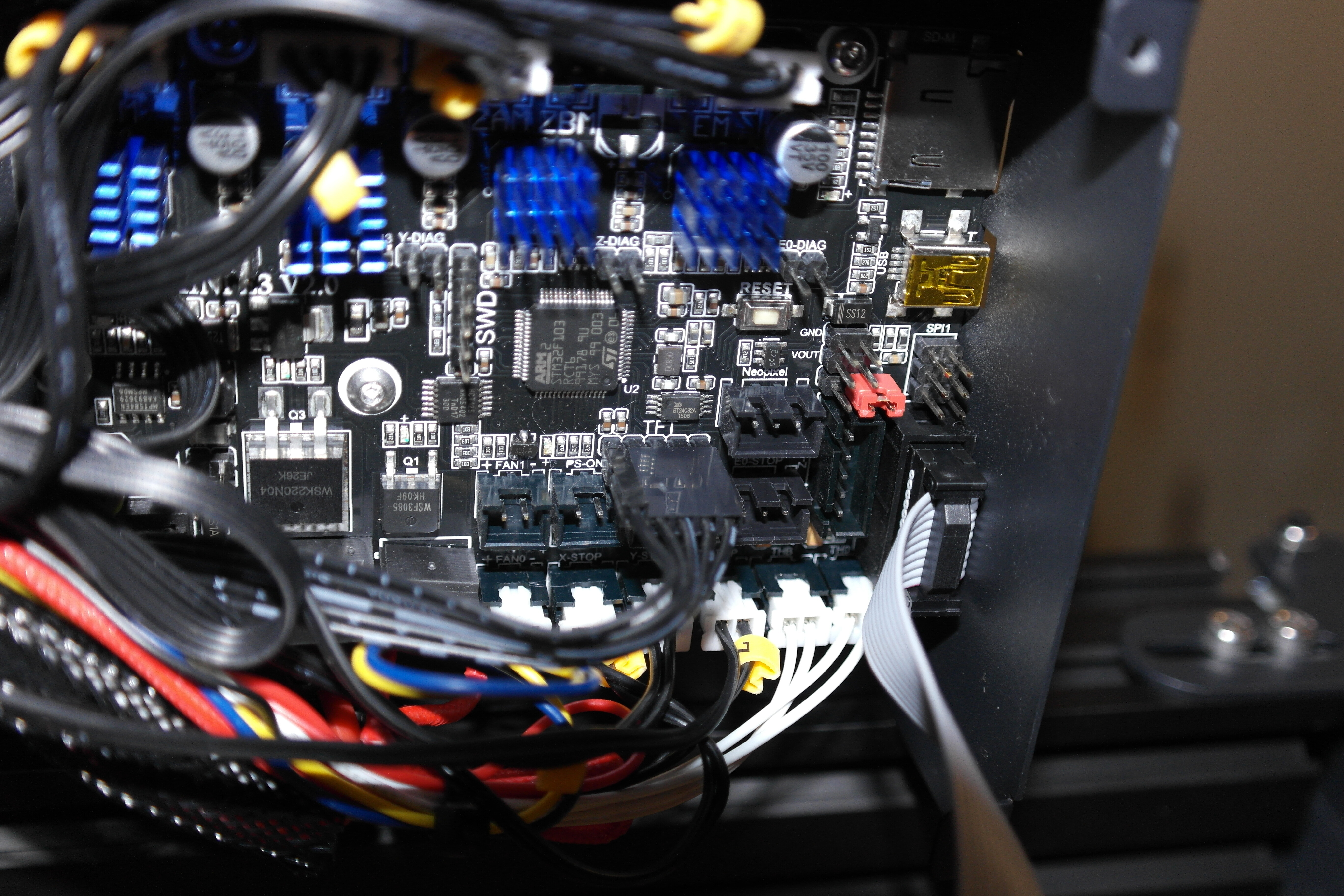

BTT SKR MINI E3 V2.0 TH0 Короткое замыкание. E3Dv6, 104NT-2,
Заказал на Али плату, пришла не работает (экран моргает, пищит) ,(общался с тех поддержкой, отправлял им фото видео, неделю думали, надоело ждать почитал форумы оказалось неправильно припаян разъём EXP1) перевернул шлейф, заработал.
сейчас установил E3Dv6, прошил (TEMP_SENSOR_0 5), распечатал 3 модели, на дисплее температура сопла 0С,
добавляю температуру вываливается ошибка (Mintemp triggered, system stopped! Heater_ID: 0), выключил посмотрел потрогал понюхал, в готовность выходит с температурой сопла 0С(как только происходит нагрев сразу ошибка) 4-5 раз перезагружал, непонятно в чём дело. сейчас даже в готовность не выходит, сразу ошибка(без термистора тоже ошибка).
проверяю термистор(на пакете написано 104NT-2) мультиметром рабочий, вытащил плату смотрю, тыкаю мультиметром в TH0(термистор сопла) КЗ. сижу разглядываю плату, вижу нет конденсатора одного, на припое следы ножек конденсатора есть значил он там был, ну думаю вырвал его, начал искать, нет его. Делать нечего пошёл смотреть фото видео которое отправлял в тех поддержку и там его тоже нет. потыкал мультиметром нашёл 3 SMD компонента неисправны. всё
вопросы.
Кто сталкивался с ремонтом плат (что обычно горит в первую очередь)
Как может повлиять на работу платы отсутствие конденсатора оси Z .
Если поставить стоковую плату Ender 3 без прошивки, как поведёт себя термистор(104NT-2) будет ли работать, долго ?
