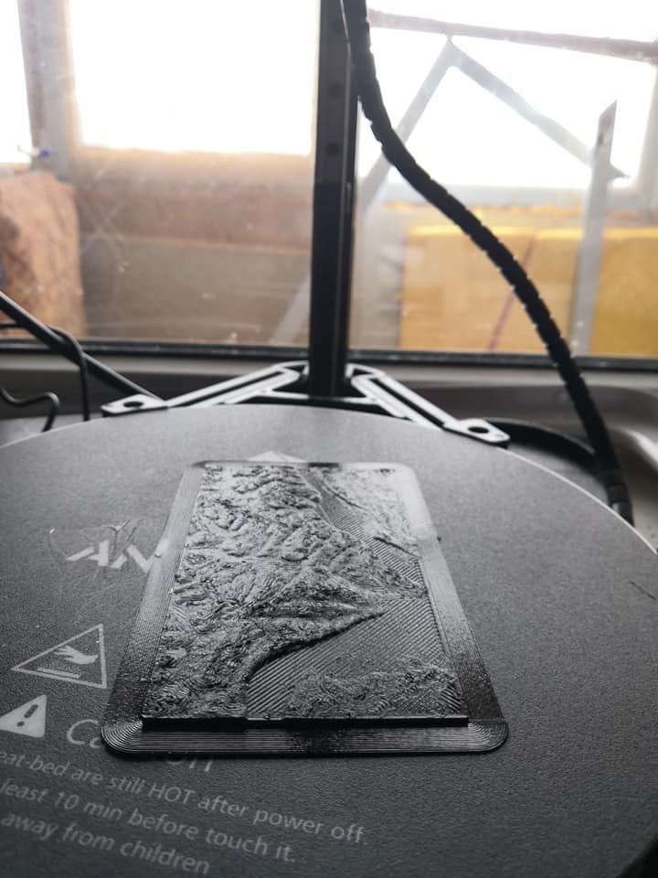

Добрый день!
Подскажите, что именно в настройках отвечает за способность не 'пропарывать' дорожки на плоских вертикальных поверхностях. Дорожки выглядят так, как будто сопло 'разбрыливает' выдавленную массу в стороны там, где походит. Кроме того, при перемещениях сопла без экструзии на новую позицию по плоской поверхности оно проходит 'поперек' уже сделанных дорожек, оставляя царапины в 'выдавленном вбок', что делает поделие еще менее эстетичным, без этого дорожки можно хоть выдать за задумку автора :)
