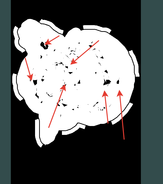

Всем привет! Встретил на своем пути вот такую проблему - артефакты при слайсинге в Photon Workshop V2.
Мой обычный процесс это - Расстановка поддержек, Hollow и отверстия для слива делаю в ChiTuBox, а после кидаю в Photon Workshop и слайсю на печать.
Вот так выглядят артефакты:
Причину данных артефактов я распознал - ChiTuBox как то криво сделал мою модель пустотелой путем операции Hollow. Эту же модель без артефактов я сделал пустотелой в Photon Workshop.

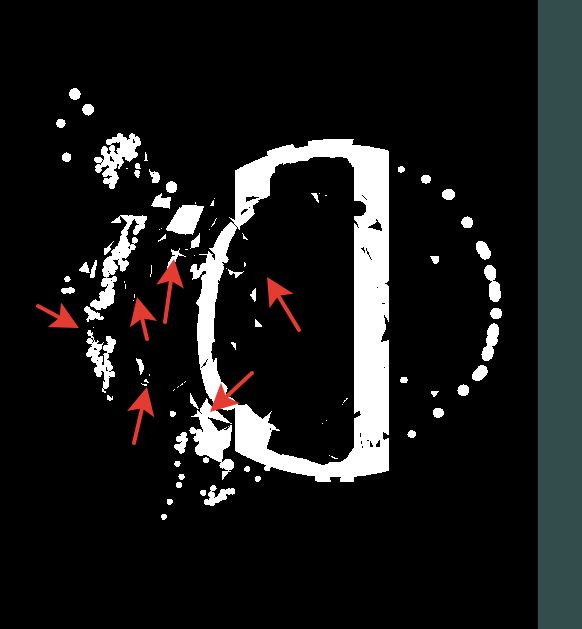

Думал я что разобрался с проблемой, так нет, буквально сегодня у меня появилась проблема с маленькой не пустотелой моделью, после слайсинга в Воркшопе:
Кто сталкивался? как решали?
Есть идеи о коренных причинах артефактов? кривизна модели?
