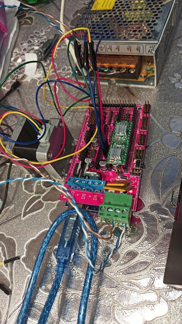

Arduino mega2560 RAMPS 1.4 не работает шаговый
Собираю простой стенд для управления шаговым двигателем.Обмотки нашел омметром и подключил +- => 1a1b +-=>2a2bПодключаю к ноуту, заливаю скетч, подключаю питание 12v (10A) к обоим входам рампса, скетч отрабатывает (по монитору смотрю), однако шаговый не реагирует, пытался поменять распиновку от шагового двигателя - ничего не меняется. Напряжение на драйвере 0,88, ставил 1,14 - тоже самое. Проверял на двух мегах с рампсами, с разными драйверами на 54/55 и на 60/61 пинах (x,y ось рампса). Что делать и как отлаживать дальше не знаю.
