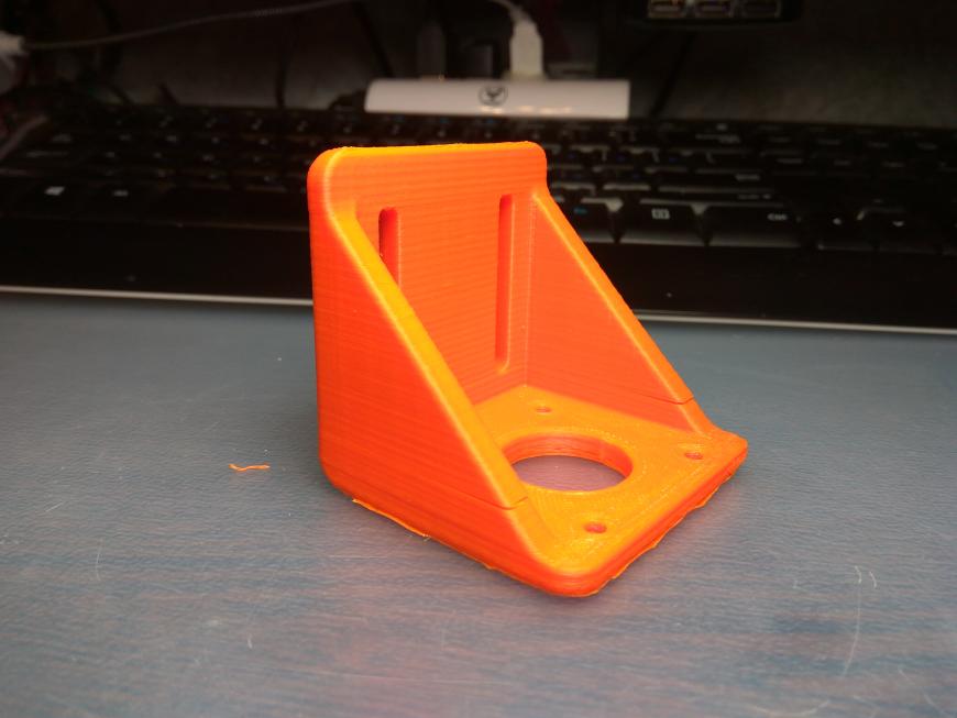

Который день бьюсь с расслаиванием. Температуру стола крутил (80-110), температуру хотэнда (225-260) крутил ещё чаще. Результат один - деталь получается хрупкой и лопается по слоям ещё в середине печати. Последний пример вот на фото, трещина внизу появилась когда половина детали была распечатана. Щелчок - и привет.Игрался заполнением от 20 до 50% - всё едино, где-нибудь да треснет ещё в процессе. Термокамеры нет, но и особых сквозняков тоже не гуляет, температура в комнате +24 стабильна, если верить умнодомным датчикам. Кулера экструдера MK8 снизу прикрыл чтобы дул с радиатора только вверх. Печатую PLA - нет проблем, ABS ну ни в какую не даётся. Подскажите новичку куда копать.

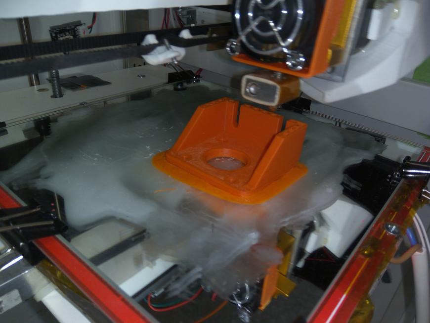

На всякий случай (не знаю, важно ли это) - печатаю на зеркале, залитом ПВА. Прилипает почти всегда с первого раза.
