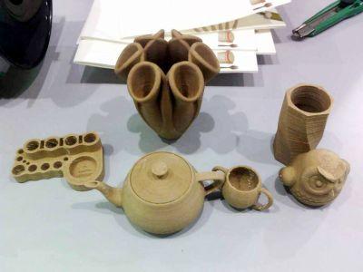

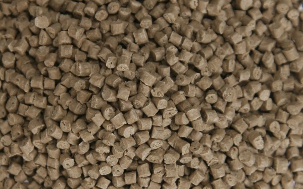

Китайская компания Jiangsu Jinghe Hi-Tech Co.,Ltd, разработала технологию, превращающую солому из стеблей в материал, пригодный для 3D-печати. Процесс обработки начинается с нарезки соломы на кусочки шириной 1,5-2 мм. Потом они смешиваются с полипропиленом, силановым аппретом и этилен бис(стеарамидом). После этого смесь прессуется в гранулы с помощью двухшнекового экструдера. Гранулы получаются одинакового размера и вполне подходят для дальнейшей переработки.

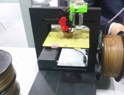

Пластиковые гранулы можно нагревать до температуры 160-180° C и использовать для литьевого формования. С помощью специальных экструдеров компания превращает их в волокно для 3D-принтеров. Изделия, напечатанные из этого волокна, по цвету не отличаются от настоящего дерева, а на ощупь напоминают растительное волокно. Они отличаются высокой прочностью и приятным внешним видом.
