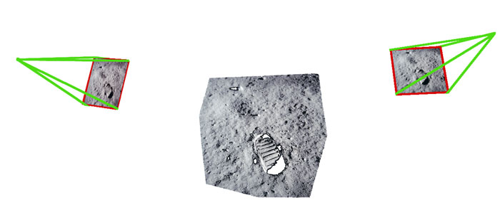

Прежде чем приступать к печати какого-либо изделия, вам потребуется 3D-модель. В далеком 1969 году люди еще не знали о такой технологии, как 3D-сканирование, зато тогда уже была стереоскопия. Интересно, что taposk удалось создать 3D-изображение знаменитого отпечатка ноги по нескольким стереоскопическим изображениям и перевести его в 3D-модель с помощью «расчета облака точке сканирования» и «экспериментальных алгоритмов».
Сетка в meshlab получилась немного запутанной, поэтому taposk почистил ее с помощью Zbrush.
В итоге taposk распечатал модель на 3D-принтере Z310 примерно за час, выбрав толщину слоя 0,083 мм. Разумеется, полученный отпечаток – это всего лишь уменьшенная копия настоящего отпечатка, однако что касается преобразования стереоскопического изображения в физическую модель, то здесь мы просто обязаны оценить титанический труд taposk по достоинству.
