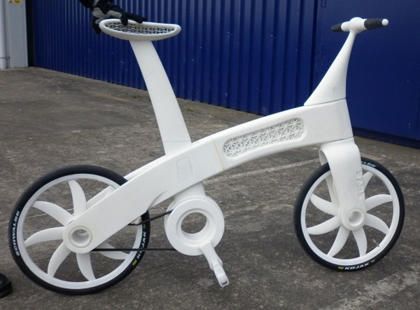

В 2011 году EADS – европейская аэрокосмическая и оборонная группа создала велосипед AirBike, который стал первым в мире велосипедом, изготовленным по технологии производства аддитивных слоев. Изготовленный из нейлона, который смог сравнится по прочностью со сталью или алюминием, AirBike был «выращен» одним куском, благодаря процессу селективного лазерного выпекания. Сложная конструкция, которая была реализована без дополнительных затрат, включила в себя ауксетичную структуру для обеспечения амортизации седла и на закрепление подшипников в ступицах. Несмотря на мощность традиционных методов производства, велосипед, напечатанный на 3D-принтере, стал на 65% легче. Но высокие затраты средств и усилий не позволили стать этой технологии альтернативой традиционному производственному процессу в 2011-м.

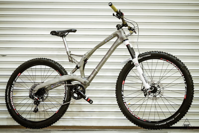

Ранее, в этом же году, британская компания Empire Cycles создала первую в мире 3D-напечатанную раму велосипеда из титана. Специализируясь на разработке и производстве велосипедов с повышенной прочностью для горных велосипедистов и даунхиллеров, серьезной проблемой для Empire Cycles стал вопрос о снижении веса велосипеда. Углеволокно смотрится самым подходящим вариантом для «спускающего себя с горы» человека. Использование 3D-принтера позволило избавиться от всех ненужных материалов, что позволило сократить вес на 44% в сравнении с использованием традиционного алюминиевого седла, и на 33% в сравнении с использованием обычной велосипедной рамы, с перспективами дальнейшего уменьшения веса. Применение технологии аддитивного производства дает много возможностей использования прессованной стали в конструкции монокок для изготовления машин и мотоциклов без дополнительных инструментов.
3D-напечатанное сиденье, вставленное в кронштейн, было протестировано горным велосипедом стандарта EN14766 и смогло с уверенностью пройти проверку, ни разу не дав сбоя в ходе 6-ти испытаний. Тестирование велосипеда и его рамы будет продолжаться в лаборатории около гор в ходе проекта, нацеленного на выявление всех возможностей этого байка.
Тем не менее, для Ti Trail Bike пока что нет планов развития, пока не появится следующее поколение велосипедов.
