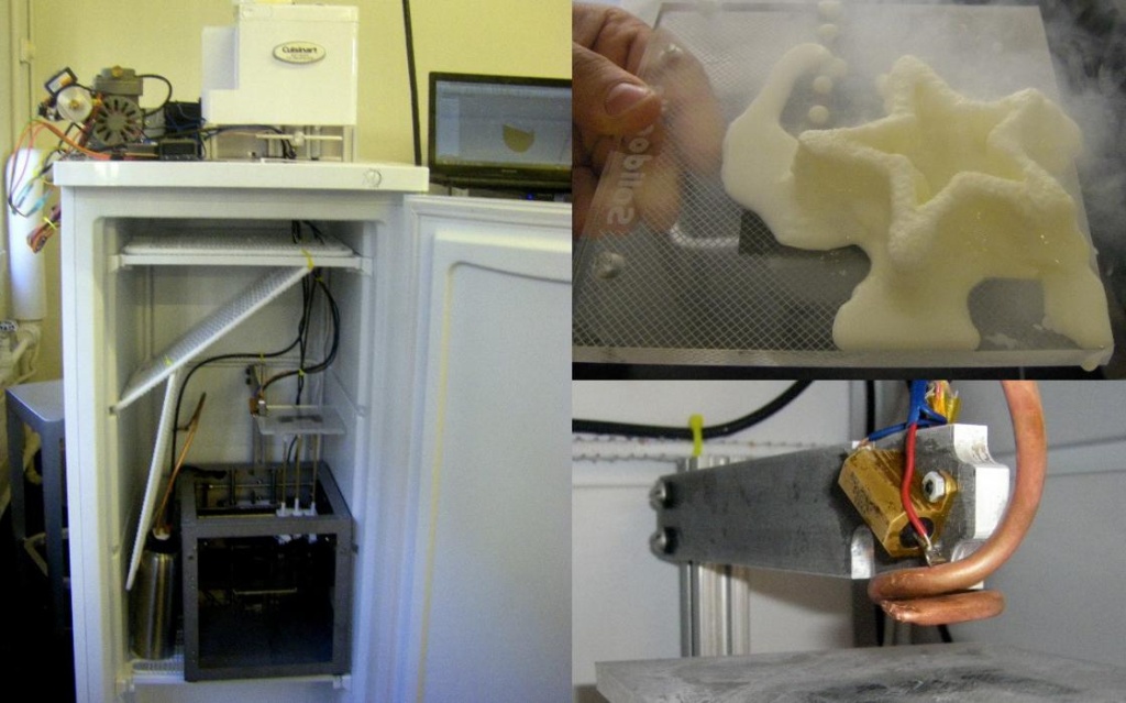

Для сборки 3D-принтера для печати мороженого студенты использовали видоизмененный вариант 3D-принтера Solidoodle и мороженицу для изготовления мягкого мороженого Cuisinart. Также они добавили криогенную камеру, чтобы мороженое во время экструзии охлаждалось равномерно.
«Печатать нужно было в прохладном месте, чтобы мороженое сохраняло форму во время экструзии, – говорят студенты. – Мы купили небольшую вертикальную морозилку, которая была достаточно велика, чтобы вместить Solidoodle».
Теперь следовало подумать о газовом заслоне, который не даст мороженому таять во время экструзии. Для этого они собрали криогенную систему, которая огибала весь экструдер и распыляла жидкий азот на мороженое во время экструзии.
Теперь пришел черед платформы для печати 3D-принтера Solidoodle. Вместо того чтобы печатать внутри принтера, студенты вынесли платформу за пределы его корпуса, чтобы подвести к ней экструдер и криогенную систему.
Авторы проекта поняли, что поскольку экструдер окружен криогенной системой, он должен быть статичным. «Нам удалось добиться этого, сняв печатающую головку Solidoodle и заменив ее напечатанным из ABS фитингом с тремя отверстиями, который не мешал вертикальным движениям тонких стержней, удерживающих платформу для печати над Solidoodle», – вспоминают они.
Также нужно было установить специальный терморегулятор, который бы отслеживал температуру печатающей головки для ее регулирования во время работы. Температура в сопле должна была находиться в пределах от -8°С до -6°С. Дело в том, что фризеры обычно выдавливают мягкое мороженое при температуре -8°С, а тает оно при температуре около -6°С.
Под конец студенты установили печатающую головку с диаметром сопла 0,3 мм, чтобы оптимизировать размеры и скорость печати объекта из мороженого. «Мы поняли, что если принтер будет печатать мороженое дольше 10-15 минут, то клиент потеряет к нему интерес, – объясняют студенты. – Кроме того, за такое короткое время мороженое не успеет растаять».
Кроме того, сопло диаметром 0,3 мм позволяло прорисовывать мелкие детали и придавать мороженому «забавные формы» и при этом сохранять скорость печати на достаточном уровне.
Поэкспериментировав со скоростью, температурой и другими факторами, команда выяснила, что для создания вкусного фигурного мороженого требуется установить толщину слоя 4 мм и скорость – 16 мм/сек.
