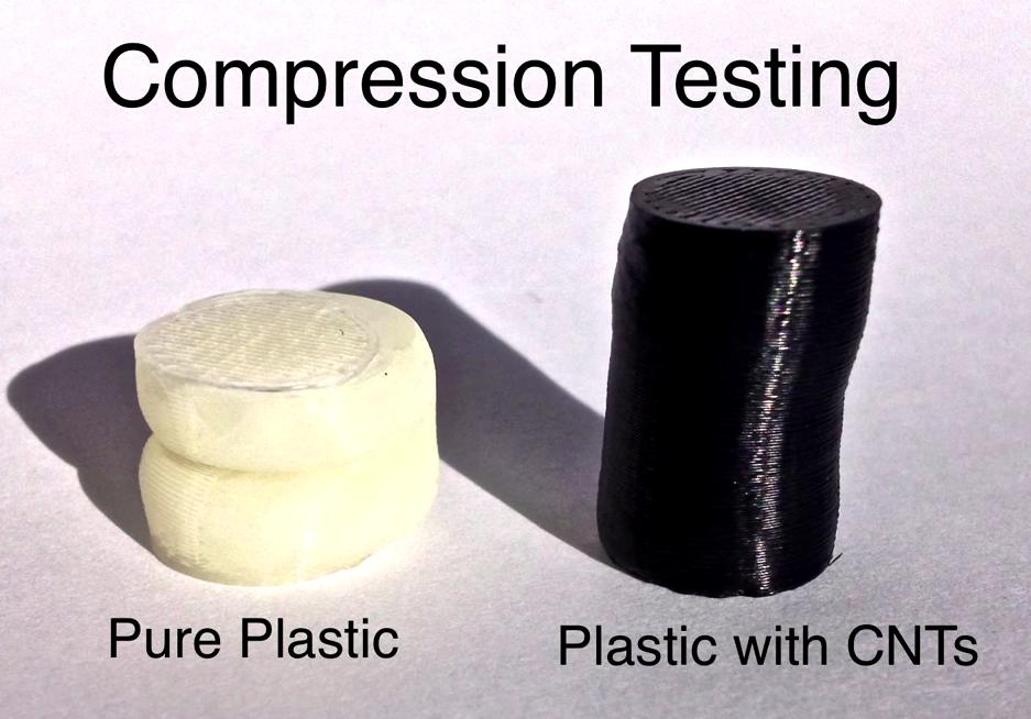

Брэндон Суини, аспирант химико-технологического факультета в Техасском технологическом университете, отошел от традиционных методов использования УНТ в сфере 3D-печати. Во время печати на 3D-принтере, работающем по технологии моделирования методом плавления, он выяснил, что пластиковым предметам недостает прочности в тех местах, где соединяются слои. Если напечатанное изделие гнулось или ломалось, критическая точка практически всегда находилась между двумя слоями. Однако Суини удалось найти решение.

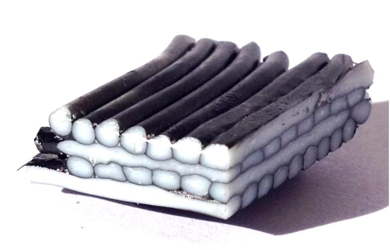

Он выяснил, что благодаря своим проводящим свойствам УНТ быстро и сильно нагреваются под воздействием микроволнового излучения, в то время как полимерные волокна обычно выдавливаются на рабочую платформу практически холодными. Суини решил найти способ сплавить все слои вместе и при этом не повлиять на общую форму предмета. И здесь УНТ стали настоящим спасением.
Суини взял обычное волокно для 3D-печати и опустил в емкость с УНТ. В результате на поверхности волокна образовался тонкий слой углеродных нанотрубок. Потом он напечатал из этого волокна изделие и облучил его микроволнами (здесь подойдет обычная микроволновая печь). Именно так ему и удалось справиться с проблемой, с которой он столкнулся в прошлом. Когда предмет подвергается излучению, тонкий слой покрытия из УНТ быстро нагревается, сплавляя слои пластикового волокна в местах соединения. При этом остальная часть изделия остается холодной, и его форма сохраняется. Однако не только это позволяет укрепить изделие. Тонкое покрытие из УНТ между слоями волокна тоже добавляет ему прочности. В результате уникальные свойства УНТ частично передаются готовому изделию.
