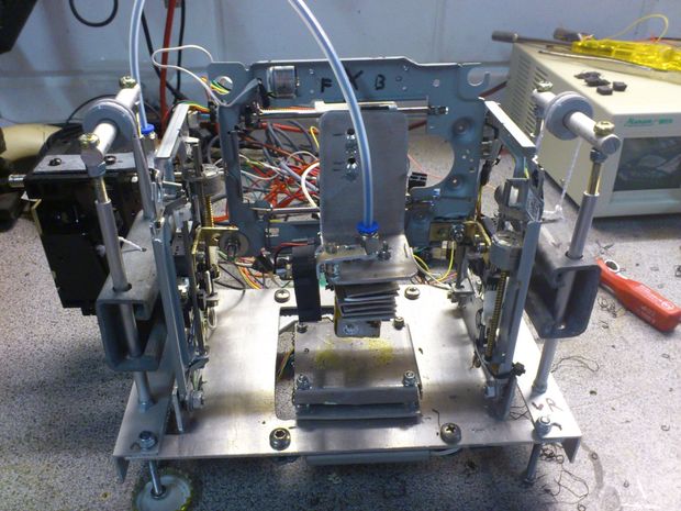

Но один человек, по имени Таркун Джелстроник пошел еще дальше. Он поставил себе цель создать 3D-принтер меньше, чем за $100. И то, что у него получилось в результате - просто удивительно. Джелстроник задумал построить не просто какой-нибудь 3D-принтер, что было бы легко, он хотел создать качественный 3D-принтер, который смог бы печатать различными материалами и кроме того, был бы оборудован нагревающейся платформой для печати.
Между тем, похоже, что задача удержания цены принтера ниже $100 и не казалась для Джелстроника такой уж сложной. Единственные детали, которые ему все-таки пришлось купить, были плата Arduino Mega 2560 (10 евро), плата драйвера двигателя (6 евро), горячий конец (20 евро), ПТФЭ трубка (6 евро), вентилятор (2 евро) и несколько дополнительных мелких деталей (5 евро).
Одна из основных уловок, которая позволила ему удержать цену принтера на таком низком уровне - это переработка старых деталей от компьютера и принтера. Он достал 4 шаговых двигателя из старых DVD и Blu-ray приводов, блок питания от старого компьютера, шаговый двигатель наподобие NEMA 17 - из старого принтера, и модифицированную шестеренку из старого принтера Hewlett Packard, который был использован для экструдера Боудена.
Весь принтер состоит лишь из этих деталей, которые он позаимствовал из старого оборудования и нескольких приобретенных деталей, описанных выше. Конечно, ему понадобилась и куча винтиков, шайб, гаек, проводов и т.п., но это такие вещи, которые он и многие другие легко могут найти в своих гаражах и на антресолях. Вот с рамой для принтера он немного схитрил, воспользовавшись листом из алюминия, который он нашел валяющимся без дела. Однако, он заметил, что алюминий может быть с успехом заменен на дерево, а этот материал легко найти в любом доме. Но даже если дерево не найдется, то лист алюминия можно легко приобрести меньше, чем за $25.
В конечном итоге, расходы на все, что Джелстронику пришлось приобрести, составили лишь 49 евро (около $67). Если вы докинете сюда стоимость старых DVD-приводов, а также стоимость старого блока питания от ПК, шаговый двигатель и мелкие детали, которые, скорее всего, уже есть у вас дома, все равно, общая сумма составит гораздо меньше, чем $100. Но самое лучшее во всем этом то, что этот принтер на самом деле работает! Ниже приведены его технические характеристики:
