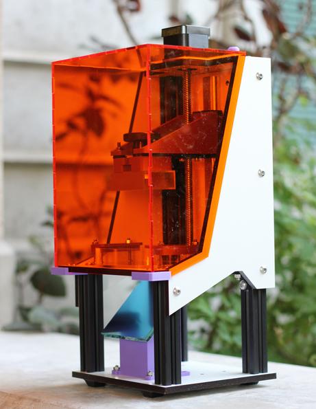

Но вот один человек по имени Брэд Хилл (также известный как goopyplastic) решил изменить сложившуюся ситуацию. Ему удалось собрать LittleDLPer, 3D-принтер с открытым исходным кодом на основе технологии цифровой обработки светом. Теперь Хилл планирует провести кампанию по сбору средств на Kickstarter и выставить свою разработку на ярмарке Maker Faire, которая пройдет в Канзас-сити 28 июня. Все желающие смогут увидеть принтер в действии в павильоне MakerJuice.
В отличие от большинства других 3D-принтеров, печатающих жидким фотополимером, LittleDLPer не оставит вас без штанов.
«Комплект без проектора обойдется спонсорам на Kickstarter менее чем в 500 долларов, – рассказывает Хилл. – Проектор, который я рекомендую, стоит около 310 долларов, однако конструкция принтера позволяет использовать любой подходящий проектор и тем самым значительно снизить его общую стоимость. Например, изначально я использовал проектор Dell 2300mp, который купил на eBay за 95 долларов».
Тем, кто хочет найти материалы и собрать принтер самостоятельно, принтер Хилла обойдется «чуть дешевле, чем комплект для сборки на Kickstarter». Хотя он еще не уверен на все 100%, Хилл все же надеется отправить несколько собранных 3D-принтеров стоимостью около 1000 долларов.
Хилл хочет не просто вывести на рынок недорогой 3D-принтер на базе технологии цифровой обработки светом. Он хочет предложить людям возможность легко и быстро собрать такой принтер самостоятельно. Процесс сборки сравним со сборкой любого из простых RepRap принтеров. Еще одна цель Хилла – возможность печатать высококачественные изделия на принтере с небольшим рабочим объемом.
«Хотя его конструкцию можно менять, выбирая разные компоненты, я все же рекомендую остановиться на определенной конфигурации, – говорит Хилл. – Изначально я планировал собрать недорогой принтер для ювелирной промышленности. Также это отличный вариант для создания масштабных моделей. Да, такие дорогостоящие 3D-принтеры, как Form 1, это отличный выбор для многих производителей, однако LittleDLPer ничуть не уступает им по качеству, а уж о цене и говорить нечего».
Сейчас у Хилла уже есть рабочий прототип LittleDLPer, на котором было распечатано более 50 изделий из разных типов фотополимеров и с разными настройками толщины слоя. Некоторые из этих объектов были распечатаны с толщиной слоя всего 25 микрон.

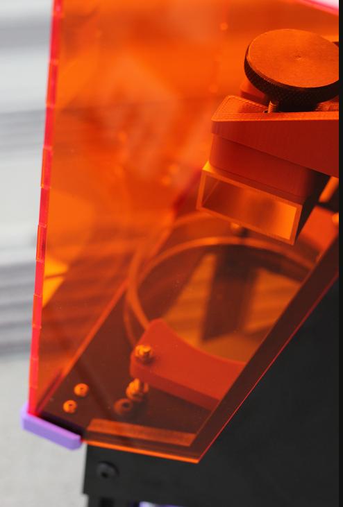

Хилл смог собрать недорогой 3D-принтер, но при этом использовал такие высококачественные компоненты, как интегрированные степперы с ходовыми винтами и салазки линейного перемещения.
Рекомендуемый рабочий объем 3D-принтера составляет 60 мм х 40 мм х 100 мм, хотя его можно легко изменить. Что касается скорости, LittleDLPer нужно примерно 2 минуты, чтобы напечатать 1 мм с толщиной слоя 0,05 мм. На печать изделия высотой 40 мм уйдет около 80 минут. Принтер совместим с большинством общеизвестных УФ-отверждаемых фотополимеров, в том числе MakerJuice и MakerSolid.
