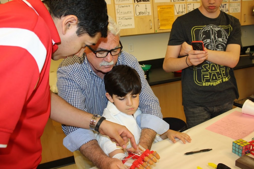

Работа была долгой. Марино и Килле собрали несколько протезов рук и не раз встречались с Рейчел и Фрэнки, чтобы снять мерки с руки мальчика и дать ему возможность примерить разные прототипы.
У Фрэнки возникла та же проблема, что и у Одиссея, которому не хватало сил управлять полноценным протезом. Специально для него Питер Бинкли разработал протез Ody Hand с тремя пальцами, ведь для сгибания трех пальцев требуется меньше усилий, чем для сгибания пяти.
Марино и Килле решили, что Ody Hand может стать хотя бы временным протезом для Фрэнки, пока его запястье не станет достаточно сильным, чтобы он мог управлять Cyborg Beast с пятью пальцами. «Этот протез может стать промежуточным вариантом, который поможет ему подготовиться к полноценному протезу с пятью пальцами», – объясняет Марино.

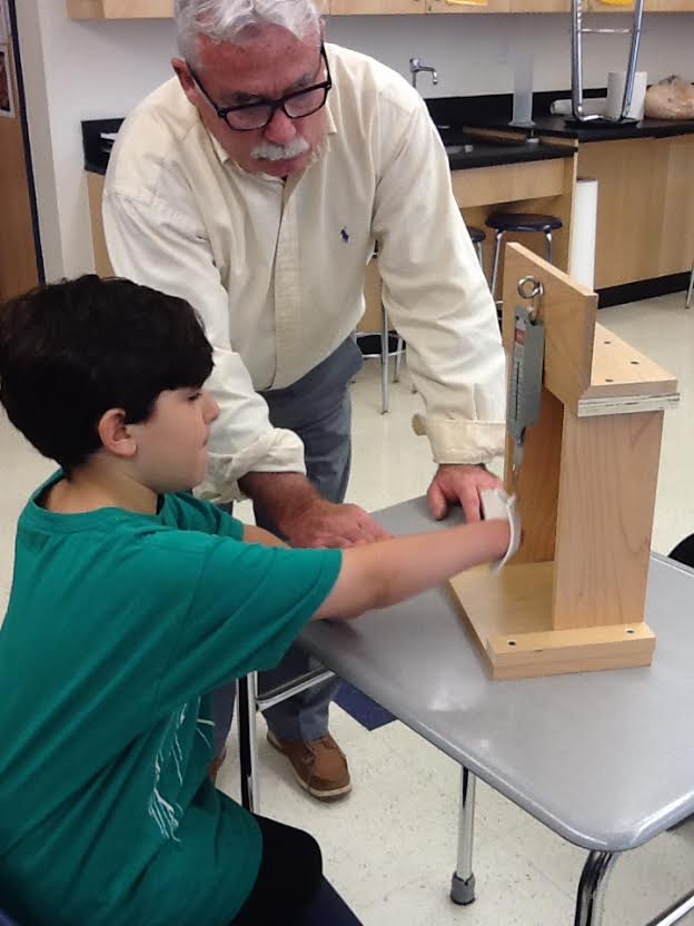

Между тем, Килле собрал специальный тренажер, чтобы помочь Фрэнки укрепить запястье. Его принцип действия строится на динамометре, измеряющем силу в ньютонах, который учителя забрали из школьной лаборатории. «Мы хотим, чтобы он мог пользоваться Cyborg Beast. Этот тренажер обязательно поможет Фрэнки добиться успехов», – считает Марино.
