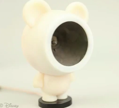

Ученые из питтсбургской лаборатории Disney Research открыли способ производства интерактивных громкоговорителей с помощью 3D-принтера. Теперь устройство звуковоспроизведения можно легко встроить в любой предмет на этапе проектирования.
Громкоговоритель можно заключить в любой корпус, начиная от абстрактной спирали и заканчивая резиновой уткой, а это значит, что перед дизайнерами открываются абсолютно новые горизонты.
