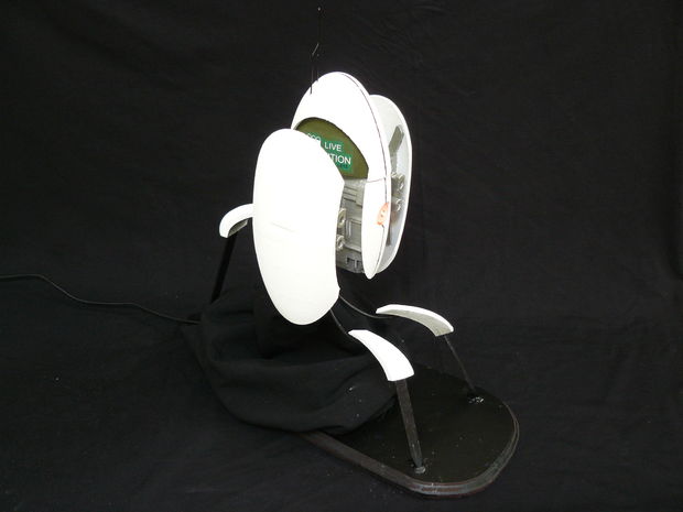

Это наверняка будет самой крутой вещью, из всех, что вы увидите за сегодня. Этот робот из игры Portal не просто умеет передвигаться, но он также издает такие же звуки как и в игре, и может отслеживать своих жертв при помощи камеры.
Роботы Turret, являются одним из главных испытаний в культовой игре Portal. Имея практически неограниченный запас боеприпасов, они стараются убить любого испытуемого (игрока), который попадается им на пути.
По словам создателя данного изделия Иво, данная сложная prop-реплика, разработана таким образом, чтобы быть максимально подвижной. Оба глаза подвижны, а также на роботе имеется свет для орудий. И самое лучшее в нем, это способность слежки камерой.
Turret контролируется при помощи платформы Arduino и ПК. Arduino обрабатывает движения и свет. Программное обеспечение, обрабатывает видеосигнал и дает возможность роботу следить за его жертвой. Также посредству ПК обеспечиваются звуки робота.
«Когда поблизости нет компьютера, Turret переключается в автоматический режим, и управляется при помощи джойстика. Правда, в этом случае робот не будет издавать звуков», отметил Иво.
Все части робота были распечатаны на 3D-принтере или созданы простыми инструментами. Для того, чтобы собрать Turret, нужен 3D-принтер и некоторые навыки в области электротехники и программирования.
Иво собрал своего робота воедино при помощи программного комплекса Solidworks. После этого он добавил механизмы для движения глаз и орудий. В целом, как говорит Иво, разработка заняла 40-60 часов.
Для распечатки Turret, Иво использовал 3D-принтер UP Plus, который он выиграл на конкурсе UP2013. Для распечатки такого робота, вам потребуется 3D-принтер, с печатным пространством, как минимум в 120мм-120мм-120мм. Все части были распечатаны на принтере UP!, в течение 20-ти часов с толщиной слоя в 0,3мм. На всю распечатку было затрачено примерно 500 грамм расходного материала.
