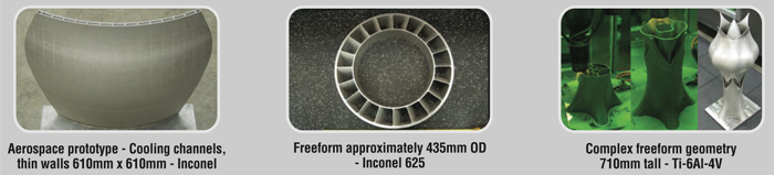

В мире 3D-печати нередко можно услышать множеств жалоб по поводу ограничений в размерах изделий и мощности подачи материала на рабочую поверхность. Что ж, такие люди наконец-то могут утереть свои слезы. На прошедшей в прошлую неделю выставке RAPID 2014, проходившей в штате Мичиган, одна из компаний представила 3D-печатное изделие огромных размеров, которое при этом было изготовлено одним куском.

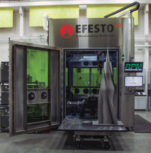

Функциональный прототип, изготовленный из материала Inconel 625, имеет следующие габариты: 2108 мм в высоту и 822 мм в ширину (в самом широком месте). Это изделие было распечатано за 330 часов при помощи принтера EFESTO 557, который имеет рабочее пространство в 1500х1500х2100 мм и использует технологию лазерного осаждения металла, разработанную в партнерстве с компанией RPM Innovations. Технология предназначена для 3D-печати объектов из широкого спектра различных металлов, включая сталь, алюминий, титан и т.д.
Если вас не впечатлила работа 3D-принтера от Efesto, мы предлагаем вам взглянуть на печатные возможности конкурирующих с ним аппаратов. Рабочее пространство принтера EOS M 400 составляет 400х400х400 мм, ConceptLaser X line 1000R, имеет габариты в 630х400х500 мм, SLM Solutions SLM® 500 HL – 500х280х325 мм, ExOne M-Print – 800х500х400 мм, 3D Systems ProX 300 – 250х250х300 мм. Словом, 3D-принтер от Efesto стал самым большим, причем с уверенным отрывом.
В камеру 3D-принтера EFESTO 557 уместятся обнявшиеся Меджик Джонсон и Ларри Берд. Возможно, где-то между ними даже поместится Магси Богз. Таким образом, мы можем напечатать цельную металлическую скульптуру, в которой будут изображены три звезды НБА в натуральную величину. Разумеется, компания-производитель этого принтера может предложить куда более полезные применения своему изделию, такие как распечатка функциональных компонентов для аэрокосмической, оборонной, энергетической и строительных индустрий. Имея самое большое рабочее пространство на рынке. 3D-принтер EFESTO может изготавливать геометрически сложные, эффективно разработанные объекты с минимальными затратами материалов.
