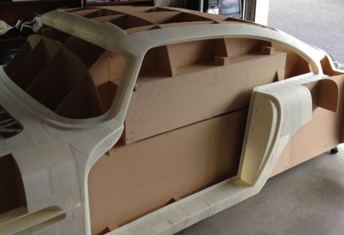

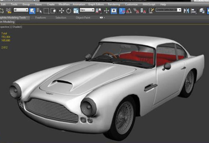

Автомобиль, о котором мечтал всю жизнь Сенч, DB4 - весьма дорогое творение рук человеческих, и будучи производства 1960 года, серии II, эта модель недавно была продана на аукционе за $550000. Чтобы сделать мечту реальностью, компьютерный программист решил напечатать машину на своем 3D-принтере Solidoodle 2, и процесс этот, как вы можете сами догадаться, весьма утомителен, чтобы не сказать больше. Сначала Сенч скачал точную модель автомобиля, удалил интерьер и адаптировал его для 3D-печати. Чтобы распечатать его на своем Solidoodle, рабочий объем которого составляет 8 x 8 x 8 дюймов (или 20 x 20 x 20 см), Сенч разделил модель на детали размером около 10 x 10 см, и всего их вышло почти 2500 штук . 32-летний программист утверждает, что на деле, это было самой простой частью процесса создания автомобиля. После завершения подготовки цифровых 3D-моделей деталей, он начал печатать их, по пять за раз, отправляя на печать по одному заданию утром и вечером, и таким образом принтер отдыхал лишь глубокой ночью, по 7-8 часов в сутки.
Сенчу даже нравится собирать свой автомобиль. Для того, чтобы склеивать детали, выполненные из пластика ABS, при помощи стандартного клея для моделирования, автолюбителю пришлось сначала соорудить деревянный каркас для поддержки веса пластиковой оболочки. В некотором смысле, по словам Сенча, это походит на сборку детской игрушечной модели. Когда все будет отпечатано и склеено, пластмассовые детали будут использованы для создания форм, используя которые, Сенч сможет отлить корпус машины из стекловолокна. Далее он наденет стекловолокные панели на металлический каркас купе машины Nissan Skyline, в котором будет двигатель, КПП и подвеска. Что до интерьера, то Сенч уже припас функциональную копию, которая выглядит как салон Aston, хотя и является его точной копией.

Сенч сказал, что, после того, как он завершит работу над DB4, он начнет создавать другую машину. Как и Артур, Сенч связывает 3D-печать с созданием своего Aston, потому что «Если бы не было 3D-печати, этот проект так и остался бы только мечтой. Традиционный метод для подобного проекта - это создание формы из пены путем фрезеровки, а это очень дорогой процесс, или же мне пришлось бы формировать ее вручную, а это действительно очень сложно. Изготовление машины таким образом, включая стоимость принтера, расходных материалов, и автомобиля-донора, составит около $NZ40, 000 ($37,700). Я никогда не думал об использовании 3D-принтера до этого проекта: он просто стал подходящим решением для этой задачи».
