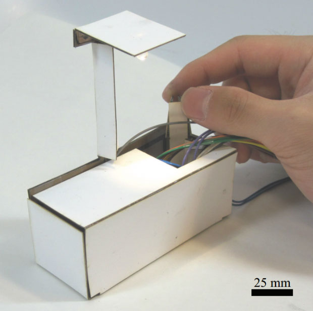

Команда исследователей, во главе с Робердом Дж. Вудом, из биологического института Висс в Гарвардском университете разработала концепт 3D-печатной самособирающейся лампы.
На международной конференции института IEEE по робототехнике и автоматизации в этом году данная команда представила лампу, способную к самосборке, благодаря характеристикам «памяти формы» полимеров. Это умный материал, который может приобретать одну форму из другой, во время изменения его температуры. Благодаря «запоминающим форму» полимерам, объект может складываться нужным образом.
В состав материала лампы входят запоминающие форму полимеры, тонкие слои меди, а также слои бумаги и пены. В исходном виде лампа выглядит как плоский лист, а когда ее начинают нагревать, она складывается в коробку. Исследователи использовали бумагу, пену и двусторонний скотч, чтобы все части держались вместе.
Также, в строении самособирающейся лампы присутствуют механический выключатель и емкостный сенсорный датчик. Механический выключатель предназначен для открытия или закрытия печатных электрических контактов, а сенсорный датчик используется как включатель/выключатель или регулятор яркости светодиода.
Самым большим событием здесь является тот факт, что большинство частей этого устройства, включая запоминающие форму полимеры, саму структуру лампы, механический переключатель, большую часть проводки и емкостные сенсорные датчики были распечатаны на специальном 3D-принтере. Нераспечатанными компонентами являются светодиод и часть проводов, которые припаивались к конструкции вручную. Лампа была вмонтирована в панель Aruindo, чтобы обеспечить контроль светодиода емкостным сенсорным датчиком.
По словам исследователей, в центре внимания их труда оказались рабочие напечатанные датчики. Их целью является разработка нового поколения напечатанной электроники и роботов:
«Самособирающаяся лампа демонстрирует потенциал быстрого и недорогого производства самосборочных машин, которые могут взаимодействовать с окружающей средой. Наше исследование показало, что даже сложные механизмы, такие как механический переключатель, могут быть интегрированы в само-сборочный процесс более крупного аппарата и использованы в электронных схемах».
Команда исследователей, в которую входят Бен Хен Шин, Сэмюэл М. Фелтон и Роберт Дж. Вуд, презентовала свой проект «Самособирающихся сенсоров для 3D-печатных машин» в Гонконге в прошлый вторник.
