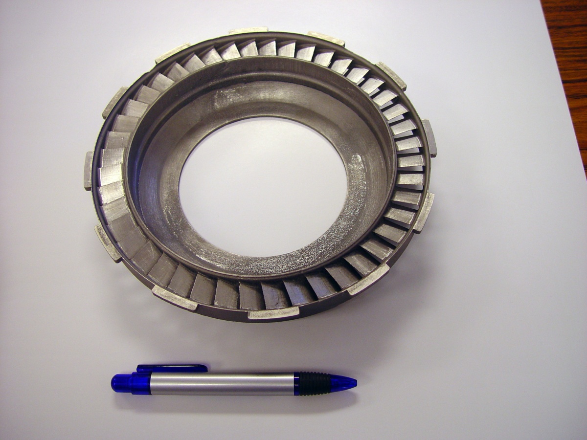

Направляющее кольцо лопатки соплового аппарата создано из двух восковых моделей, созданных на 3D-принтере ProJet и отлитых из супер сплава Inconel 718

Создание восковой модели традиционно начинается с создания путем фрезеровки пресс-формы для заливки под давлением, которая является негативной полостью детали. Затем рабочие заливают воск в форму для создания модели. Потом они погружают модель в керамический состав, а когда он застывает, воск выжигают и затем готовую керамическую форму используют для процесса вакуумного литья, в ходе которого в керамическую форму заливается расплавленный супер сплав. ProJet позволяет создавать восковые модели для литья за считанные часы, поскольку такая технология не требует изготовления пресс-формы, заливки в нее горячего воска и ожидания, пока он застынет.
«Если бы мы использовали традиционный метод создания восковой модели» - говорит Тоби Куртиб - «это могло бы занять до 5 недель и стоило бы более $20000. Однако, если мы создаем быстрый прототип моноколеса с лопатками для осевой турбины, например, при помощи нашего принтера от 3D Systems, его восковая модель создается за ночь без присмотра персонала, и к утру уже готова для создания формы для литья, меньше, чем за $2000.»

Turbine Tech использует технологию ProJet для производства направляющего кольца лопатки соплового аппарата (1), турбины с осевым потоком газа (2), конус реактивного сопла (3) и спрямляющие лопатки камеры сгорания (4) для своего турбореактивного двигателя SR-30ТМ
