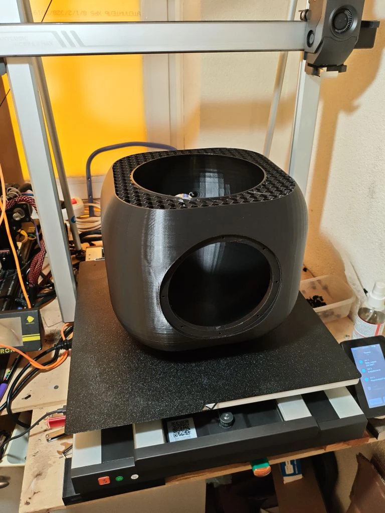

У меня так: когда накапливается некоторое количество запчастей или деталей, приходит какая ни будь концепция, в которую их можно вместе реализовать. На этот раз хочу сделать музыкальный центр на основе очередной автомагнитолы и колонками в форме кибер зла :))
Собственно сподвигло меня на такой дизайн то, что можно сделать внутреннюю полость в виде сферы.
Например видосик сборочной модели.

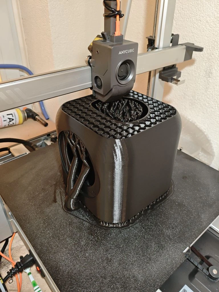

Печатал я 0,4 соплом, PLA. Колонка состоит из двух больший частей, нижняя печатается 60+ часов, верхняя примерно 40. Общий расчетный вес ~2,5 кг.
Как водится, на радость злопыхателям, на очередной смене филамента произошел сбой и деталь не допечаталась. Но нам ли горевать ?

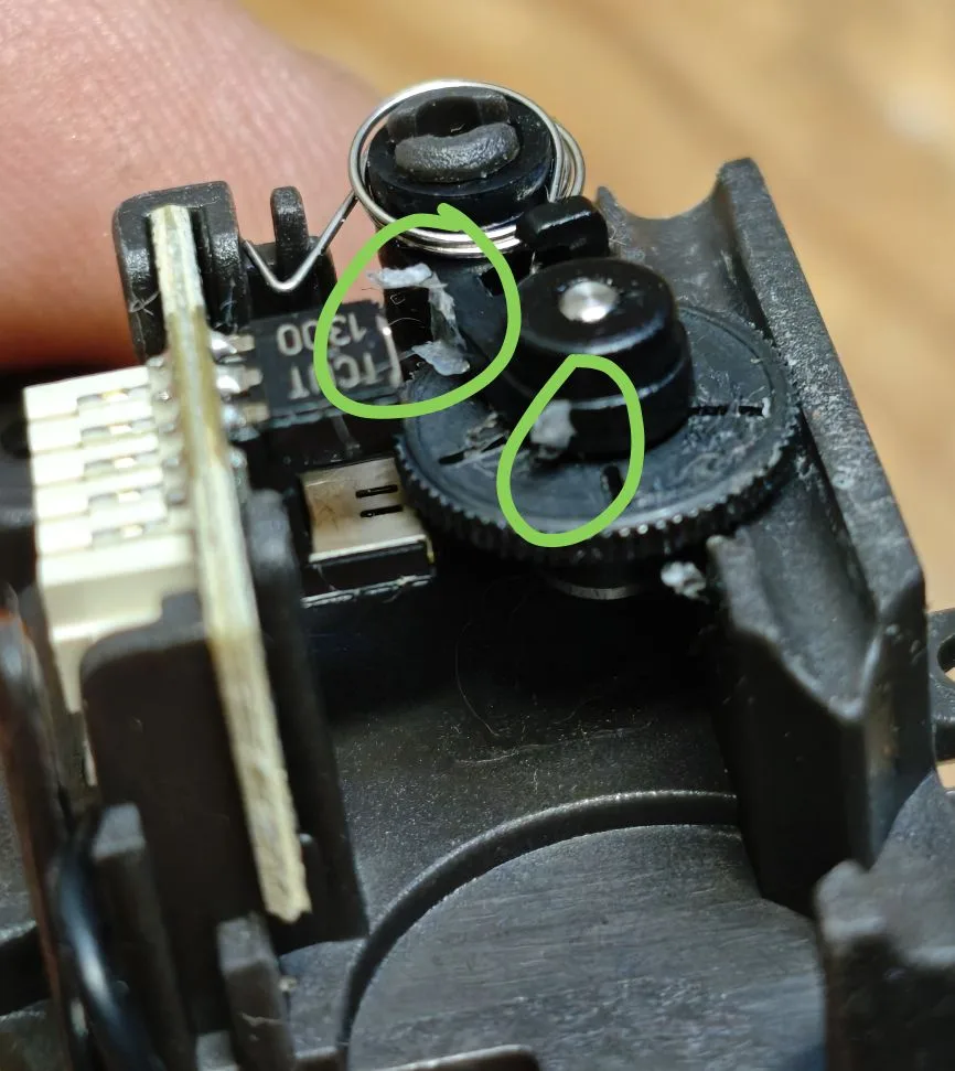

Из данного происшествия я почерпнул массу полезного опыта! Например, что перед серьезной и долгой работой желательно разобрать эту голову и посмотреть состояние оптического датчика, а там бывает вкусное:
Заодно ознакомился с устройством головы, ну и вообще полезно там иногда прочищать , например раз в 100-200-300 часов работы.
Кстати, все эти приключения я выкладываю более подробно в у себя на канальчике в МАКС , присоединяйтесь.

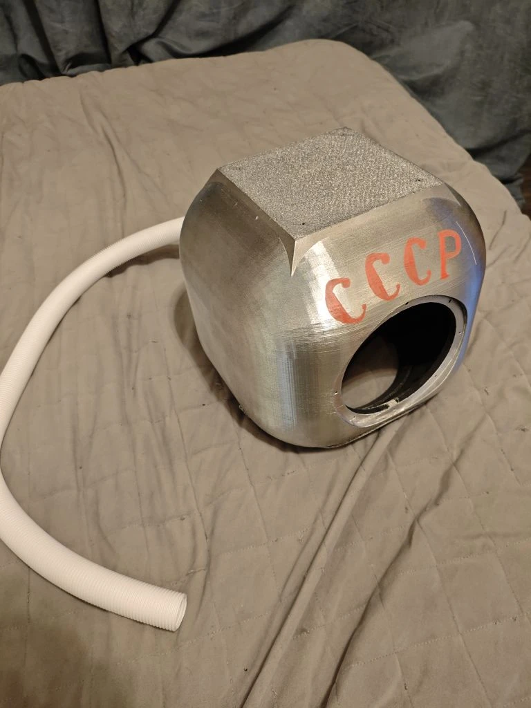

Ну и бракованная деталь никуда не делась, из нее получился отличный шлем на детский маскарад, посвященный неделе космоса ! Двойной профит!

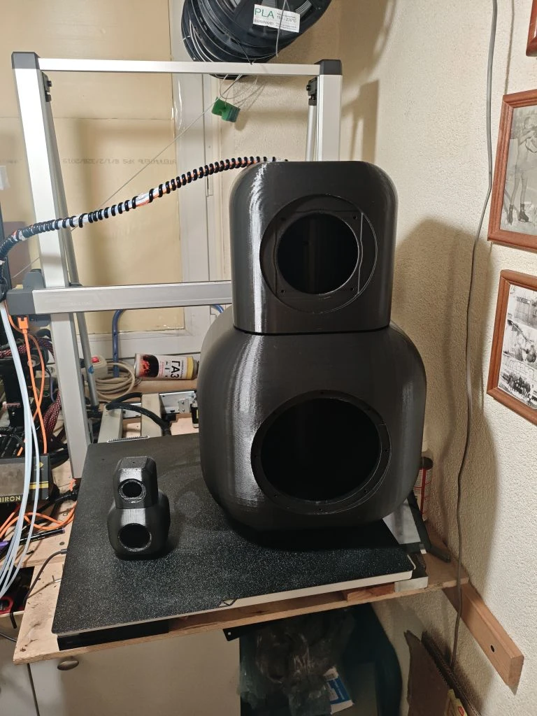

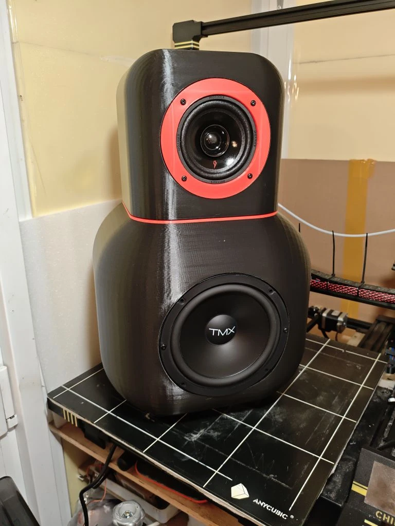

Как бы то ни было, я допечатал успешно и верхнюю и нижние части и благополучно собрал первый прототип.
Есть некоторые мелкие детали, которые можно улучшить. Сейчас я жду кроссоверы, чтобы поделить полосы. Также буду проектировать и изготавливать корпус для муз центра. Вообще в плане 4 колонки, так как там есть 4 канала в магнитоле, ну и задние матрешки будут поменьше, под динамик 13 см.
