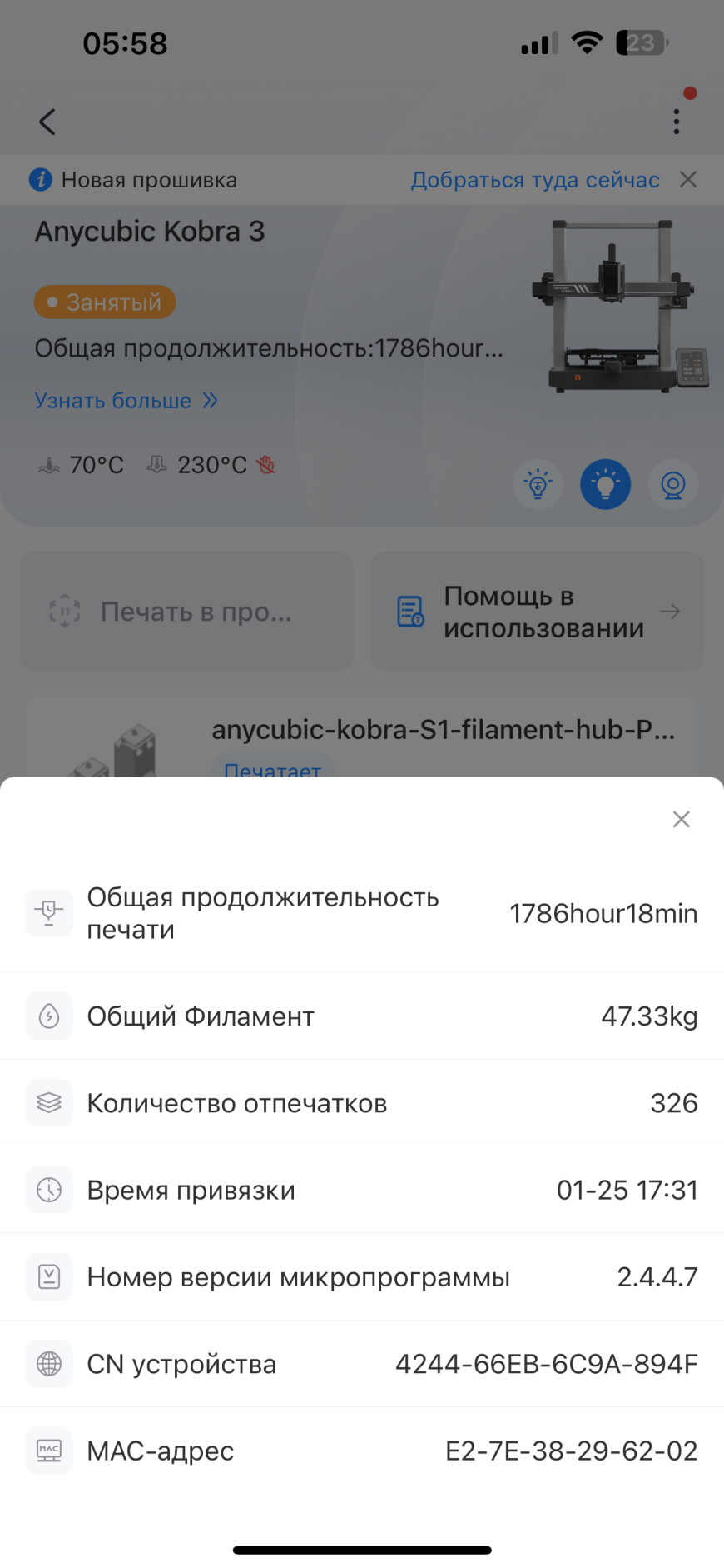

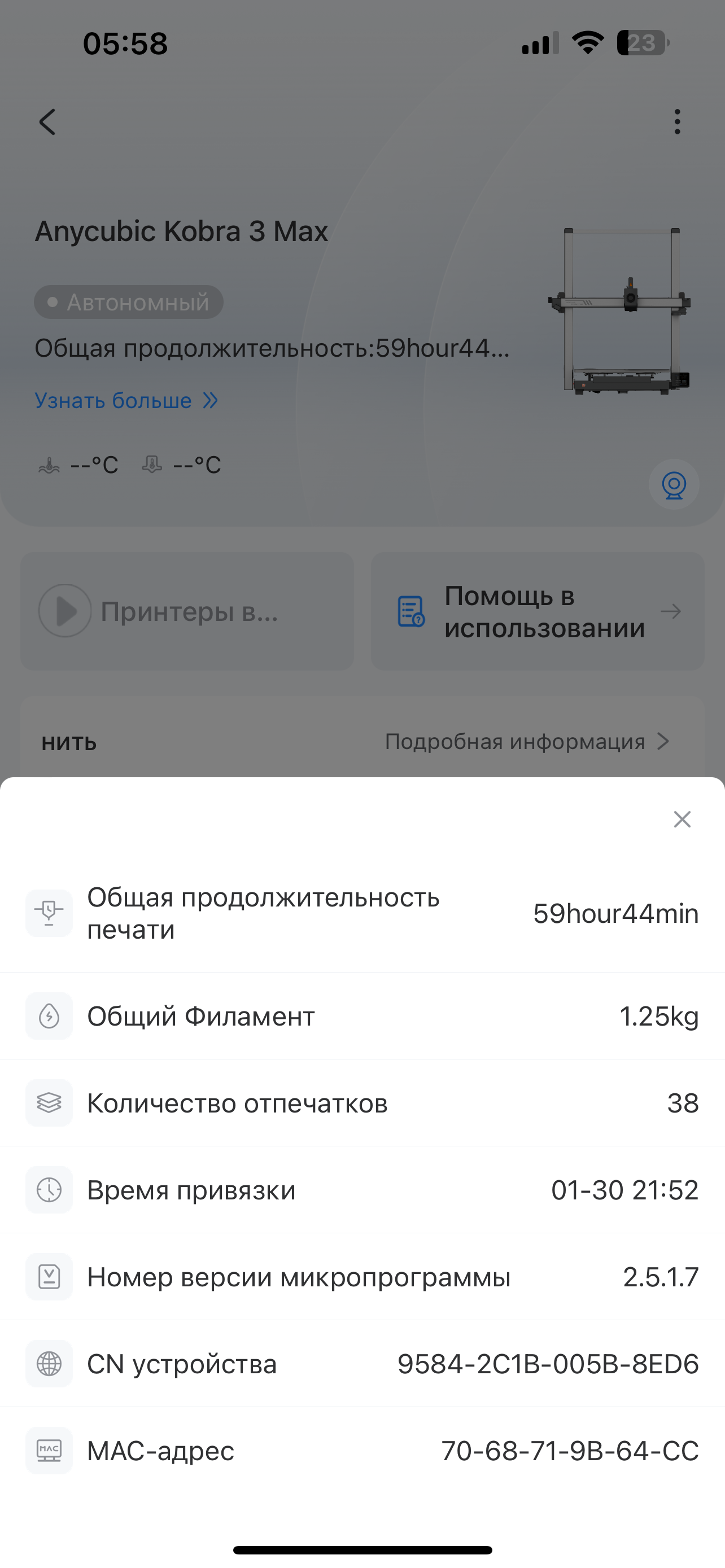

Добрый вечер проблема следующая вернее пока первая и самая глобальная . Кобра 3 Макс печатает вместо кругов овалы если по простому смещение слоев если смотреть с стороны экрана они как будто смещены по оси стола как будто ему не хватает рывка момента сместить его во время печати. Иза чего по. Печати круга получается смешение. Для понимания я делал все изначально и по инструкции и полагаясь на опыт свой все винты оси прижимные регулировочные гайки откорректировал все выставил запустил бенч не чего не вымерял в размерах но получил хороший отпечаток. После я поставил печать на весь стол не больших деталей . И на них уже заметил смешение детали были как будто короче думал может что в слайсере Некст тупо переустановил все по пробовал заново получил те же проблемы. И так мой опыт изисканий уже 56 часов печатей всяких мелких деталей и к успеху Еше не разу не пришёл ( было пару раз не слоях чуть выше см и все и то далеко от идеала круга.) Для понимания у меня есть кобра 3 комбо и ей уже чуть больше года и 1700часов печати и там таких проблем не было. Кроме одного момента до обновы прошивки не давно вышла 4. 4 5 Обнова и я как обычно обновил кобру 3 а в этот же день получил кобру 3 Макс и ее тоже сразу обновил. И по этому я не знаю как она работала до обновы. К сожелению . Но кобра 3 начала тоже козлить и печатать овалы . Я связался с поддержкой и запросил откат прошивки мне выслали все версии прошивки и я откатил на предыдущее объявление. Все сбросил и все заработало как и прежде открывал тикет на оба принтера но они сказали на кобру 3 Макс открыть отдельно другой тикет я открыл и вчера утром поучил сообщение что типо они знают о проблеме что то там выпускают какой то фикс детали ремня и прошивка тут не причем. Но я уже не верю этому после кобры 3 хотя все возможно . И так сегодня после сообщения их я ходил во круг принтера. И все же решил заново все перекалибровать с разбора всех осей тоесть освободил все оси от ремней и выставил скользящие подшипники без люфтов и с минимальными прижимами чтобы все скользило легко. . И как вы можете уже понять проблема не решилась. От слова совсем. Но заметил интересное явление. Хотенд и сопло в экструдере гуляют в все стороны и это при нормальной затяжке . Прям сильно гуляют. Так как принтер новый Еше только едут запасные сопла других нет намотал от провода жилы медные( что было под рукой) чтоб снизить этот люфт сопла в радиаторе. . Его прижало чуть лучше но проблему это как можно понять не решило. Но зато дало повод задуматься о том как же был хорош экструдер на кобре 3 там такого не было и нет. И ещё этот принтер снова вернуш меня в далёкое недалёкое прошлое к тефлоновым вставкам в сопле. ( Мне вечно не везло на них постоянно забивалась сопло или переставл подавать пластик. ) И печать шла через одно место . Что на артиллерии х2 у меня были иногда проблемы с ними что с ендером только я забыл про это с коброй 3 и вот тебе снова назад в прошлое ( нашел уже апгрейд сопла на Али где вроде как нет этой тефлоновой трубки и радиатор с полостью алюминиевым прижимным механизмом сопла. Пока не заказал нужно подумать Еше. Потому как все же интересно было ли у кого такое ..
может это особенность этого экструдера . В общем прошу помощи может кто то проходил через это . Или имеет представление куда копать. Тесты делал разные и по скорости и по настройкам в слайсере. ( Возможно кто то скажет зачем я его купил по этому отвечу сразу есть не много принтеров с таким полем. А мне он нужен для работы всего тремя деталями чтобы они были цельными без склеек ипазов. А в моменте выбора я для себя видел только Нептун с таким же полем и кобру. И так как кобра компбо уже есть я естественно купил кобру 3 Макс без амс так как Еше жду одну кобру 3 в2 комбо и АМС думал дёрнуть с него . А новая кобра и бамбук с старой коброй будут делать свои мелкие задачи.
