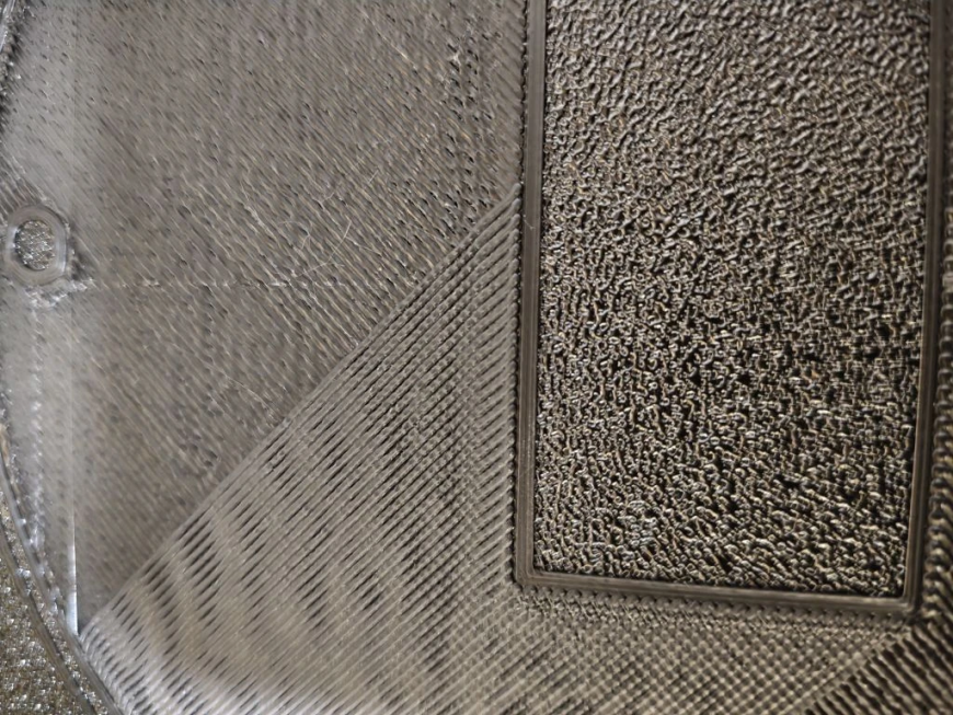

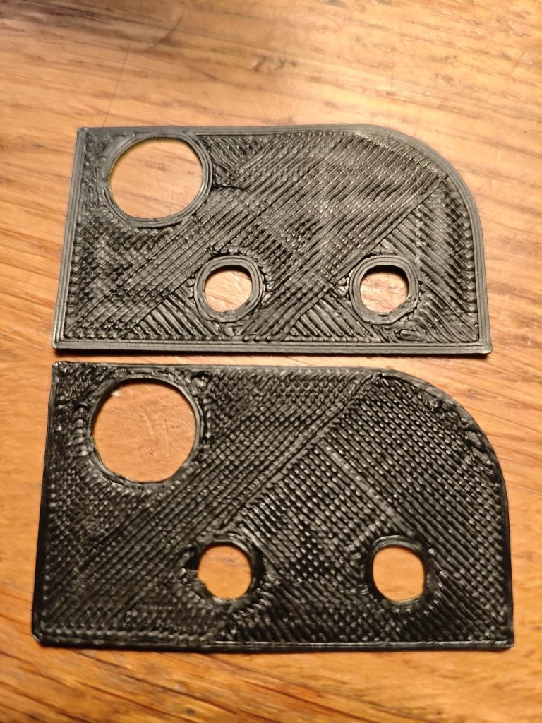

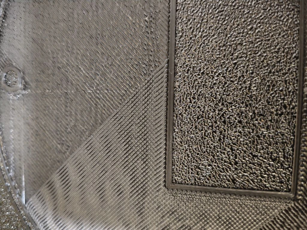

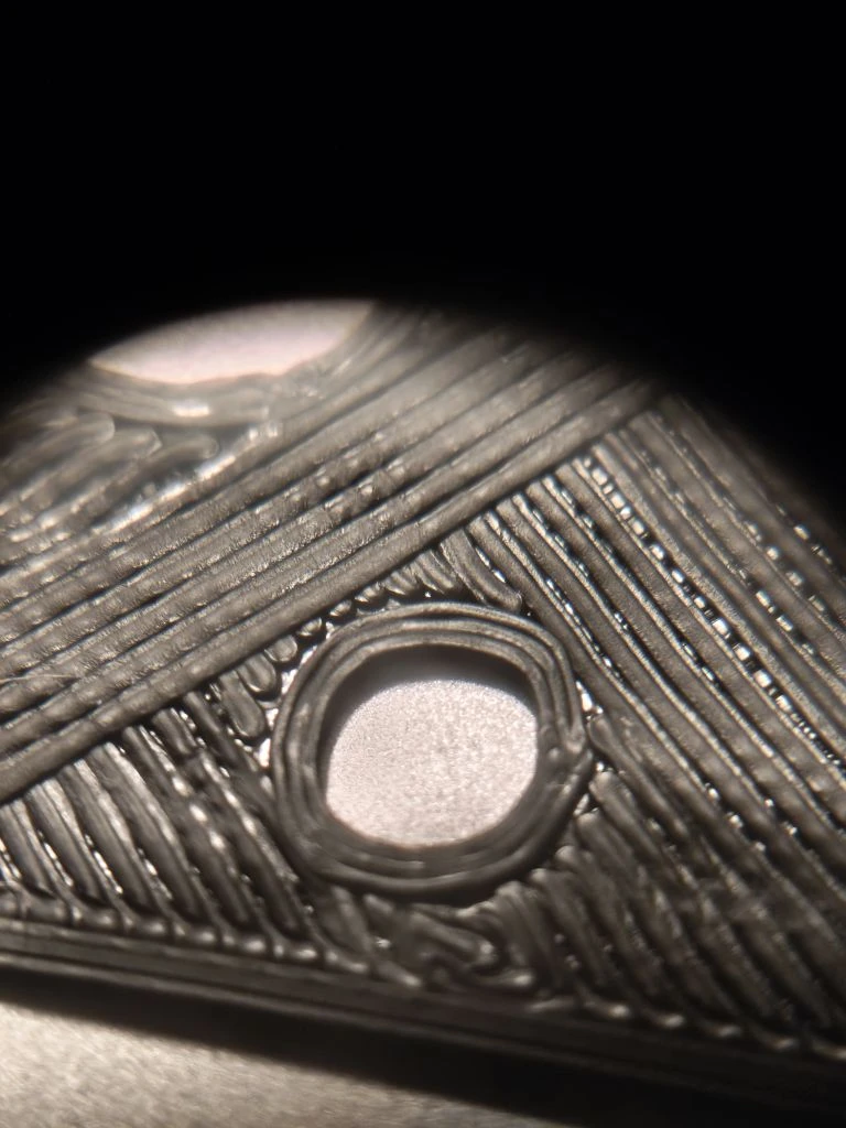

Заметил я что отверстия не круглые нифига, а сплошное заполнение не доходит до периметра стенки видимо из за этого. Если на первом слое они еще более менее касяются, то дальше слои в сплошном заполнении не касаются. еще эти дыры между линиями в заполнении при разных ходах сопла...
причем тут есть четко разница вертикальное - не касается, горизонтальное касается. не знаю куда копнуть. сплошные слои 5 верх 5 них слайсил. добавлял поток ( ширина экструзии) не особо влияет. заход заполнения на стенку периметра 12%(перекрытие). в настройках пластина (PLA) коэф потока ставил от 0.98 до 1 особо разницы не было. также замерял внешние размеры, при выставленном например 50х30 принтер делает 49.6х29.4мм
это вариант сверху слайсер некст 1.3.9.3 снизу просто anycubic slicer 1.4.4, отверстия также овальные
куда копать с этими овалами ?
