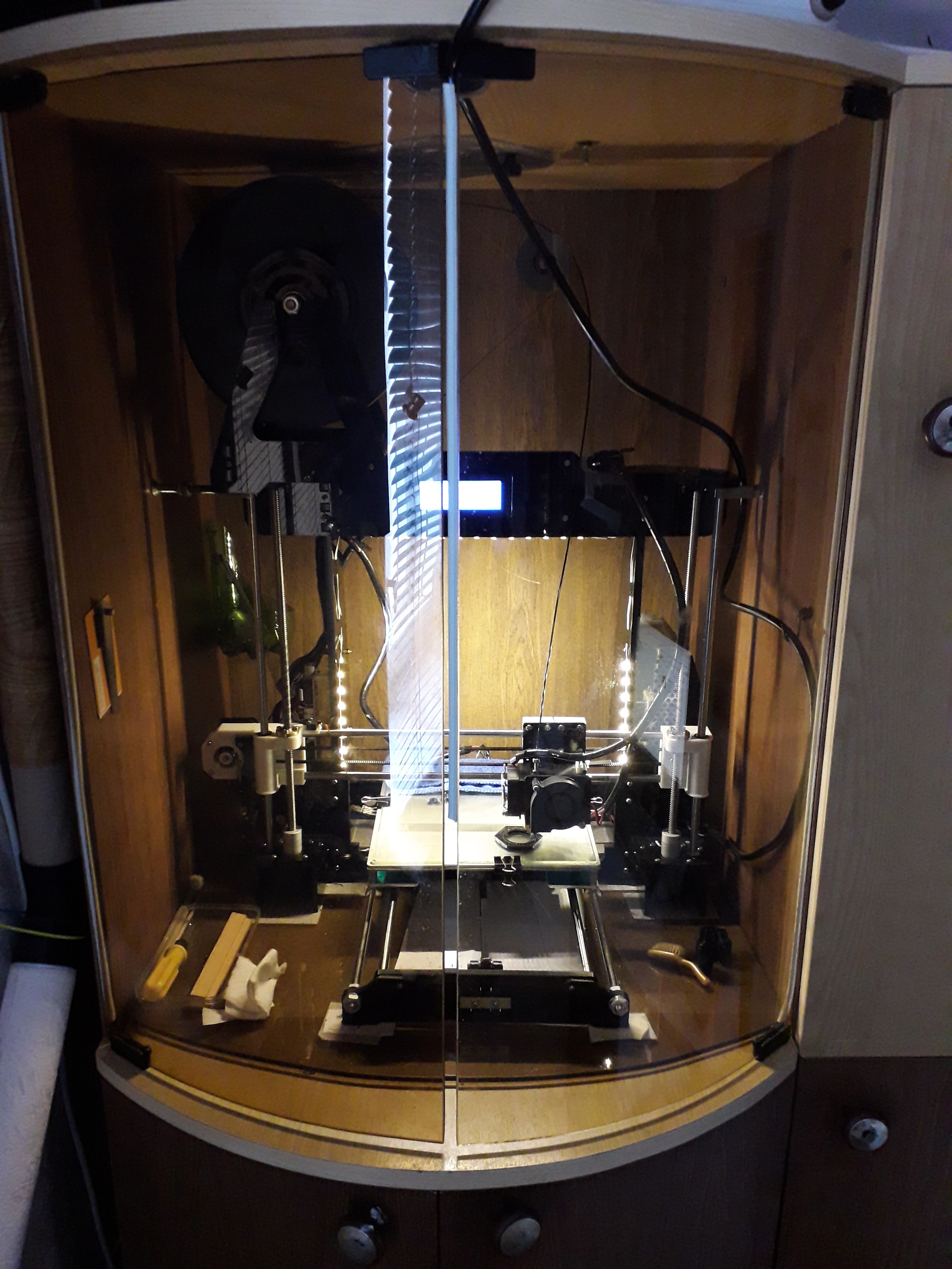

Нестандартный корпус для Anet А8
Так получилось, что мне в мастерскую отдали ненужный шкаф. Я в это время осваивал 3D печать, и сразу же понял для чего он нужен. Появилась легкая возможность решить три проблемы - улучшить жесткость принтера за счет распорок в стены шкафа, убрать сквозняки, критичные для печати ABS, и сделать экономичную вытяжку из компьютерного вентилятора. В итоге получилось как-то так:
Вариант, конечно, не очень бюджетный, но иметь ввиду такой способ, думаю, стОит.
