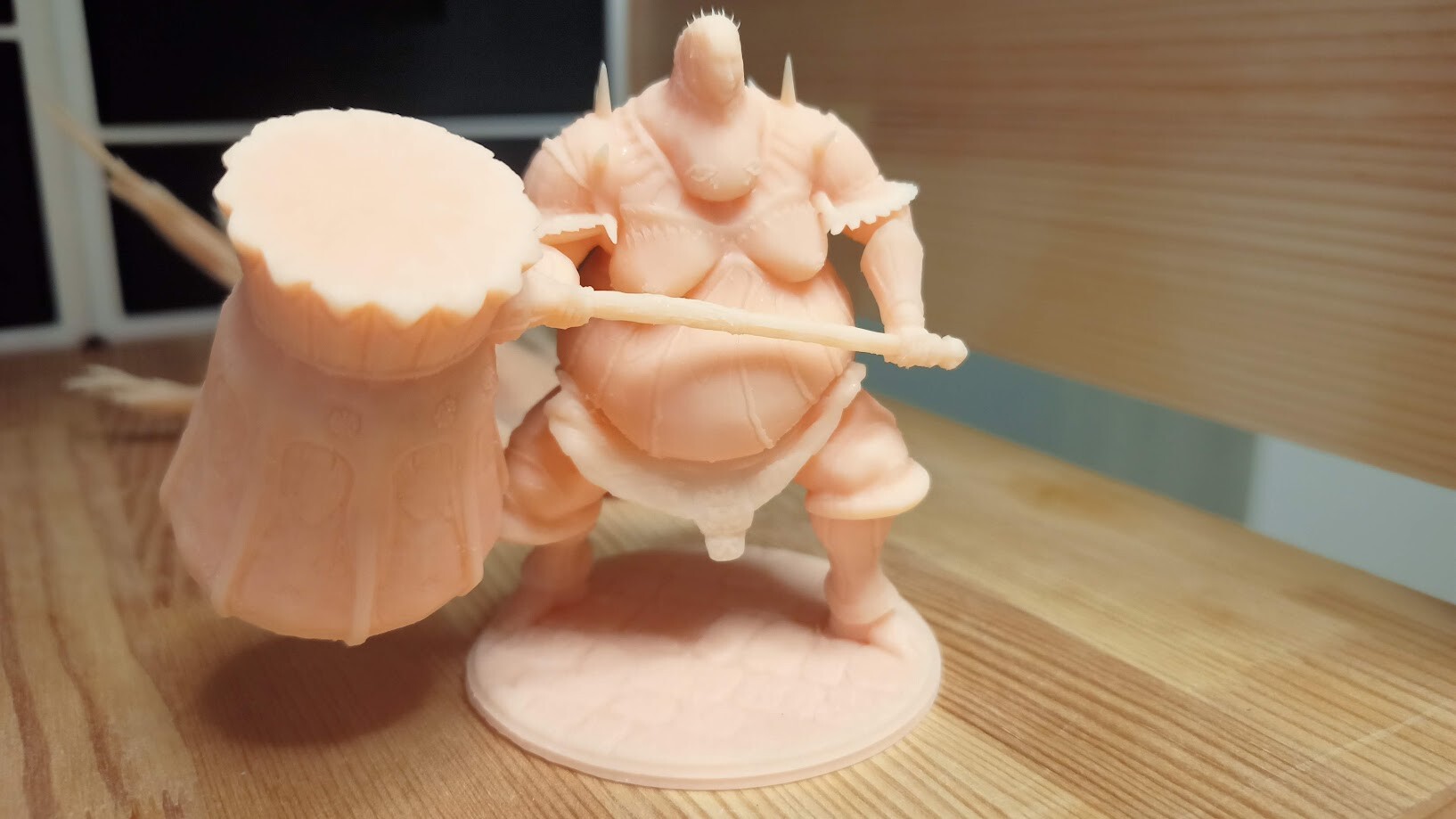

Приветствую, коллеги. Пылился у меня данный аппарат несколько лет. Пару раз пытался залетать, но больно хлопотно) Смолу использовал Anycubic BASIC, проблема что вытягивались модели, вместо круга овал печатался, поддержки рвались. В общем, крутил настройки, но нормальной печати так и не добился. Откладывал в сторонку.
И вот, решил попробовать еще раз, начал искать свежую пленку и выяснилось неприятное, под такую старую модель только FEP, показывает она себя не очень, мутнеет быстро и сильно липнет к смоле. Чтобы перейти на nFEP нужна переходная рамка, к сожалению, я такой нигде не нашел. Но нашел модель для печати, не самый, наверное, лучший вариант, но решил попробовать. Дырки не совсем в нужных местах, но так как я печатал из ABS, натянул и закрутил. В принципе, нормально, не протекает. Пленку нашел такую https://aliexpress.ru/item/1005008846634723.html режется на две части, одной как раз хватает на ванночку.Я не придумал как по умному ее натягивать, поэтому просто положил на нижнюю часть рамки и натыкал дырок. Важно чтобы у пленки был небольшой свободный ход, так как она будет еще натягиваться при установке на ванночку. Понятия не имею сколько надо, так как даже оригинальной пленки у меня не было, поэтому во время прокалывания дырок, я положил в середину батарейку АА.
В РФ нормально только стандартный Anycubic скачивается и работает, в принципе, они его допили, поддержки делает сам, снимаются они легко не повреждая модель (ну, тут наверное еще и смола много прощает).

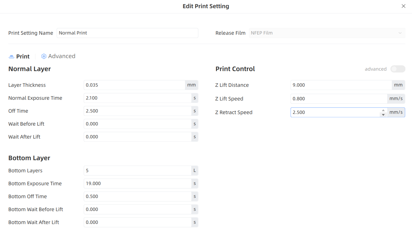

Настройки вымучил такие:
Так как nFEP тоньше FEP, пришлось по новой выставить зазор между платформой и пленкой.

Результат впервые не хочется выкинуть вместе с принтером, круглое осталось круглым, все шипы/иголочки пропечатываются и остаются на модели.
Единственное, скорости черепашьи, эта моделька печаталась сутки.
Надеюсь, кому-то пригодится.
