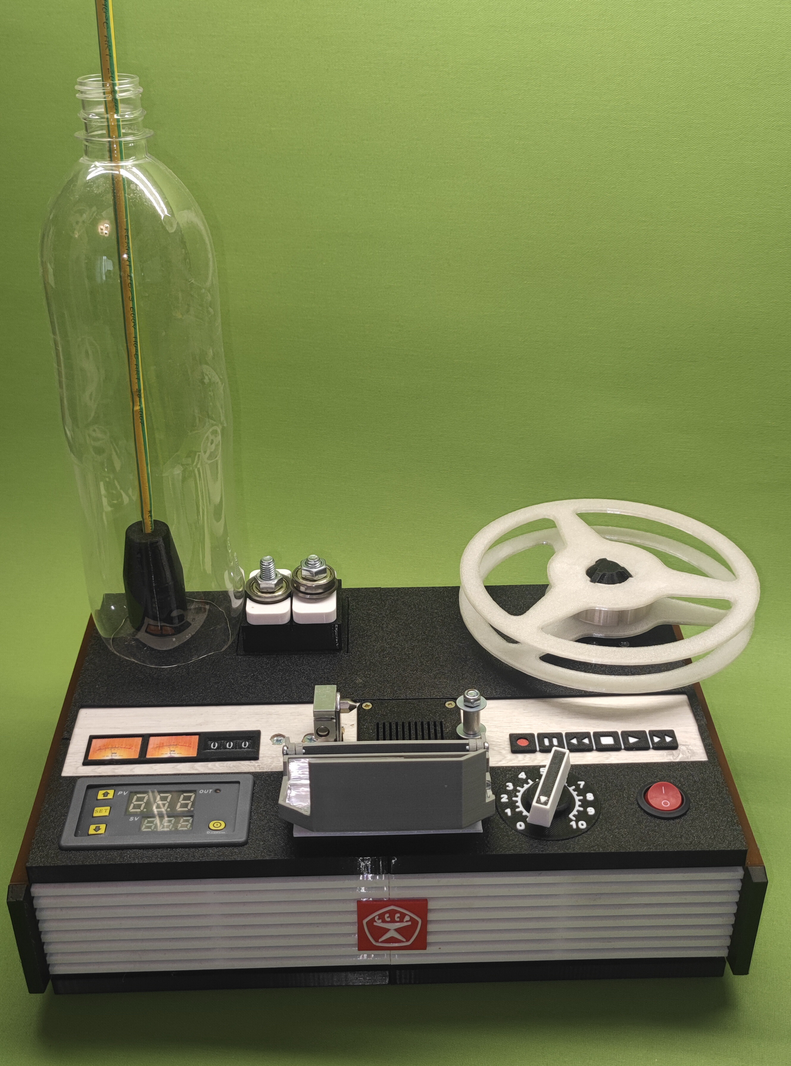

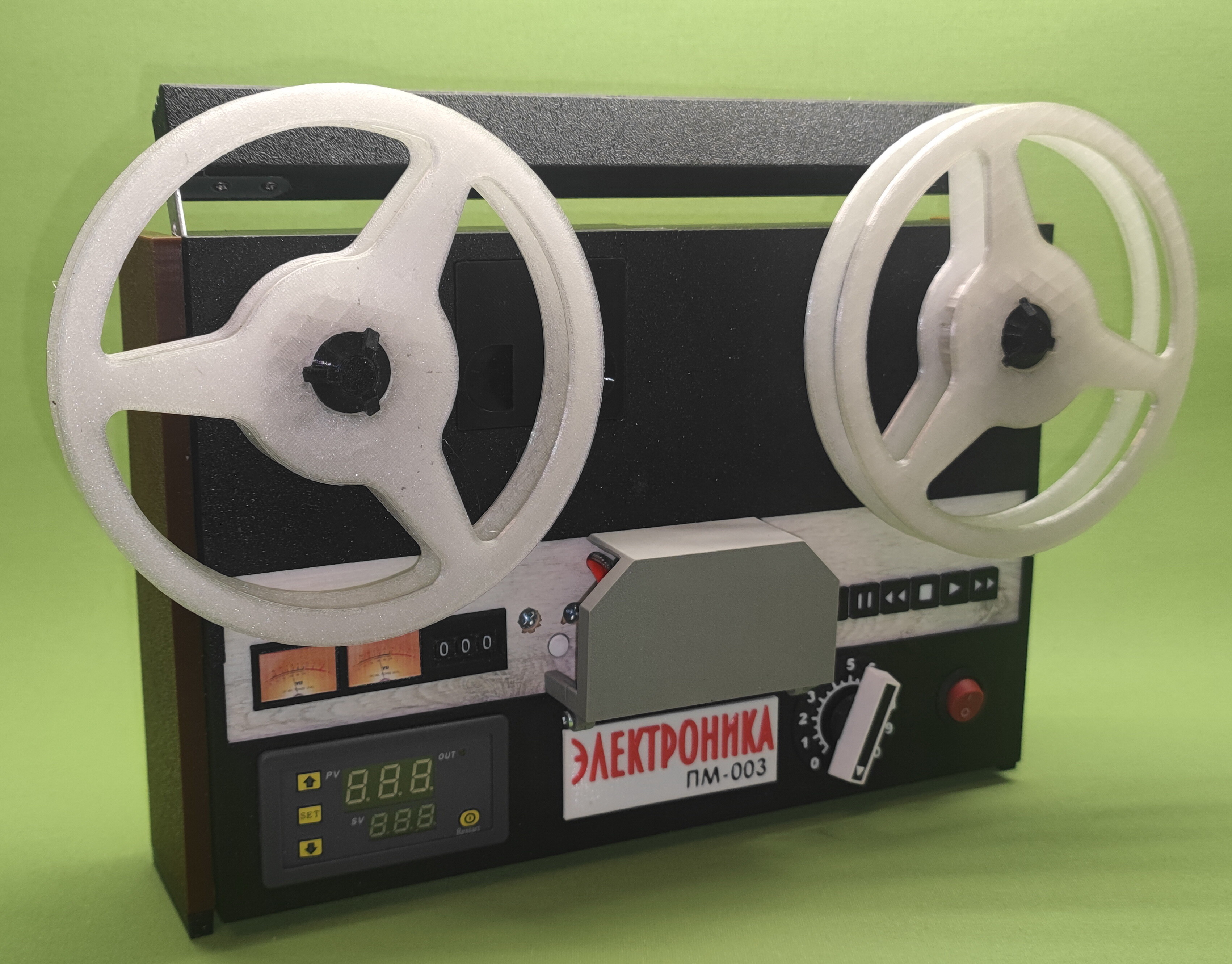

Заинтересовался я темой изготовления пластиковой нити из бутылок, сваял себе такой агрегатик, чисто на пробу, интересная тема для меня оказалась. Да конечно фабричный пластик это не заменит, но как дополнительный материал для печати черновых изделий и прочей фигни отлично заходит, небольшое подспорье в наличии пластика. Нашлись единомышленники интересующие этой же темой, некоторые просили им тоже изготовить подобный станочек. Однако народ хотел большего, кроме перегонки бутылок, иметь возможность спайки готовых прутков и нелишним хорошо бы иметь станок для перемотки. Учитывая пожелания большинства, по просьбам трудящихся, решил воплотить все хотелки в один аппарат. В ходе работ и нескольких модификаций станка, стало понятно, что он очень похож на катушечный магнитофон. Так появилась идея совместить катушечный магнитофон, аппарат для перегонки бутылок, бутылкорез, спайщик, и перемотчик в один универсальный агрегат. Ну и что получилось выставляю на ваше обозрение. Скажу сразу, аппарат получился как задумывался, все функции в одном аппарате. Все работает, функционирует, в общем режет бутылки на ленты, гонит пруток, спаивает его и наматывает на катушки. Компактный, легкий, удобный, красивый... На таком и приятно работать и даже нестыдно поставить на полку. Если кого заинтересует подобный агрегат, пишите в личку, дам ссылку.
