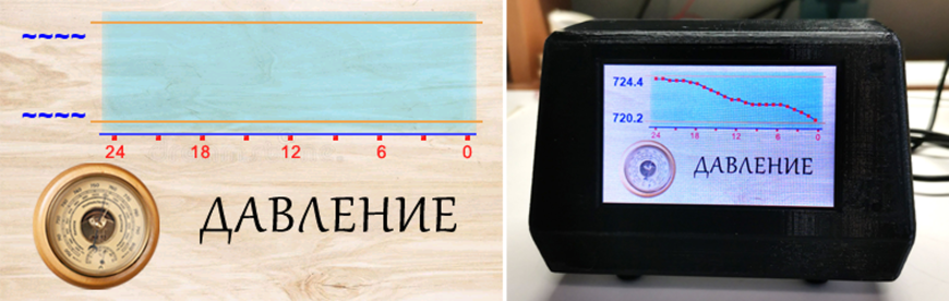

Про графики. Для того, чтобы прикинуть, «что день грядущий нам готовит?», я решил рисовать графики давления и температуры с ретроспективой на сутки. После долгих проб и возгласов «Не, это чё-та опять стрёмно получилось», родились вот такие дизайнёристие решения.

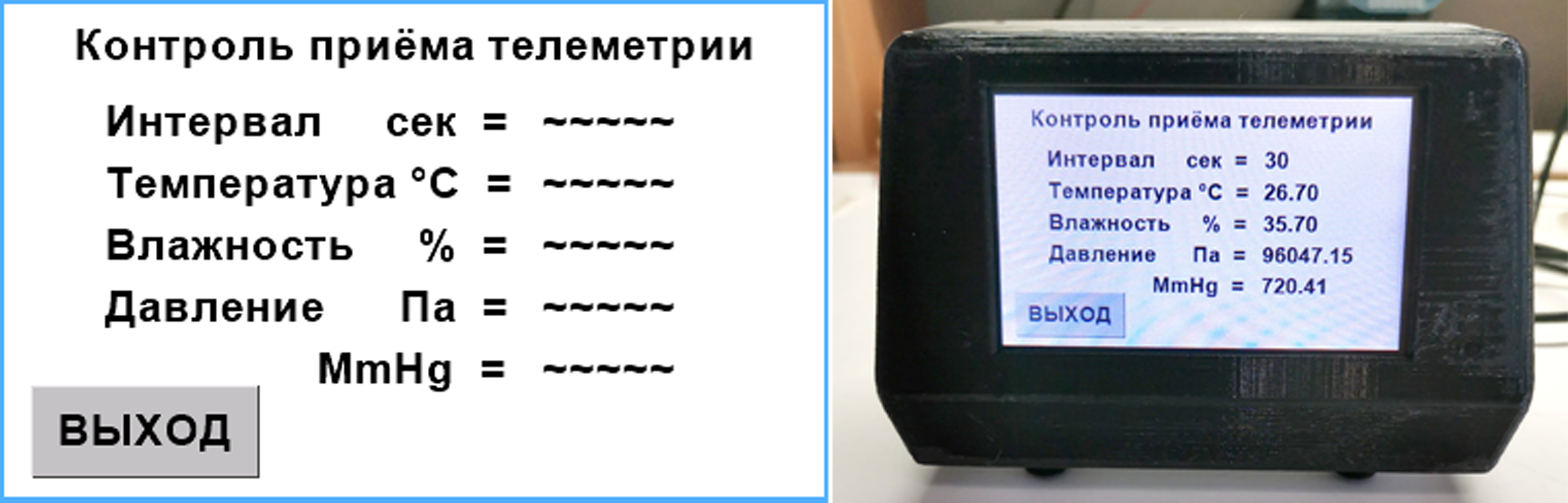

Найдёшь друга – обретёшь сокровище!Найдёшь друга – обретёшь сокровище!Буквально ещё несколько слов о том, как формируются графики. Как я говорил, данные от наружного блока поступают примерно раз в 50 секунд (ну вот такова суровая правда жизни). Хранить такой массив данных за сутки (4 байта на одно измерение) в дохлецкой оперативке наны - нереально. А так как давление и температура меняются весьма медленно, то я просто раз в 10 минут беру последние пришедшие значения и сохраняю их в массив. Таким образом, на сутки потребовалось всего 24*6=144 байта для каждого измерения (я привёл float к byte). Среднее арифметическое очередных 6 элементов массива дают одну точку на графике, что соответствует одному часу. Для контроля получения данных от наружного блока я сделал еще один служебный экран. Кстати, он мне помог выяснить почему периодически пропадают телеизмерения. Оказалось, всё просто – надо было поднять мощность передатчика наружного блока. Переход на этот экран – нажимаем на домик.

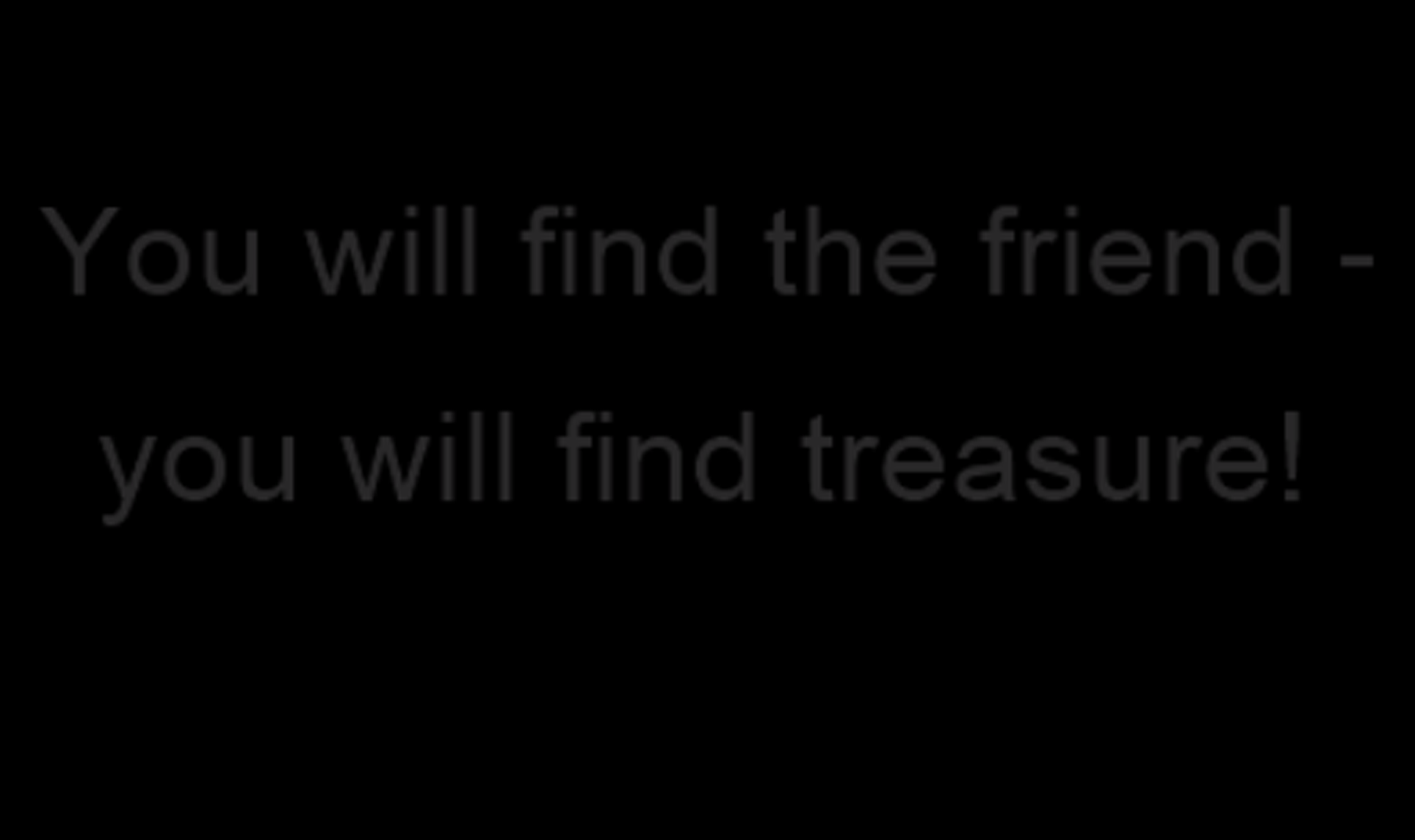

В принципе, на этом можно было бы и закончить, и идти моделировать корпуса, но вот представьте, пошли вы среди ночи «привязать коня» или с инспекторской проверкой - а не заточил ли кто из домашних котлетки, оставшиеся с вечера в холодильнике, а тут во всю дурь этот агрегат светит так, что хоть дискотеку устраивай. Это же натуральное палево! Выход какой? Надо сделать ночной экран. Сделал.Найдёшь друга – обретёшь сокровище!
Кстати, обратите внимание на циферки часов. Они ПРОЗРАЧНЫЕ! Это надо произносить тоном улитки из мультика про Алису: «Если его хорошенько стукнуть, он станет - ФЫОЛЭТОВЫЙ!» Сквозь циферки видно звёздочки! В 10 вечера и в 6 утра идёт переключение день/ночь.

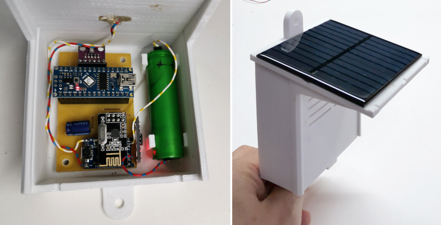

Плату с контроллером зарядя-разряда и акк расположил внутри на «пеньках» и зажимах. На наклонную крышу корпуса соплемётом приклеил солнечную батарею. Вот, собсно, и всё, но…
