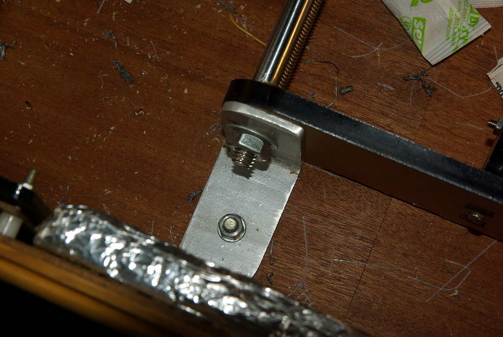

Утеплены 15мм пенопластом и обклеены алюминиевым скотчем. Принтер прикреплен к щиту уголками
Корпус для Anet A6

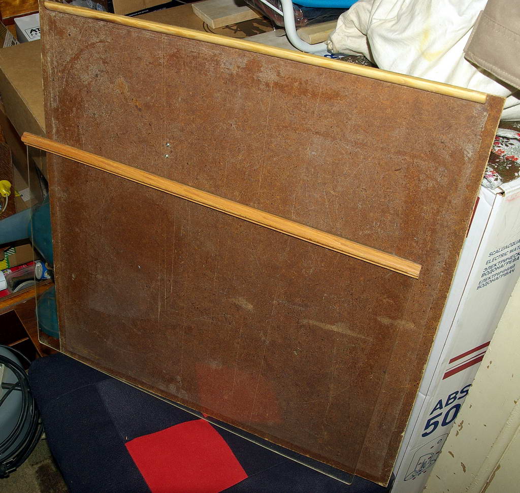

Передняя панель из оргстекла, она и верхняя панель, съемные
Корпус для Anet A6

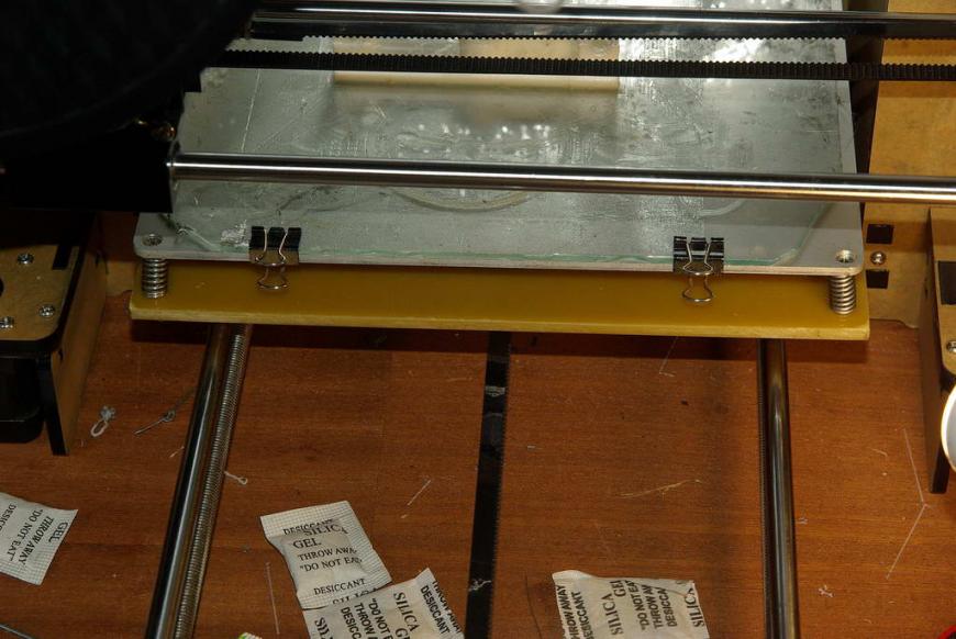

Основа стола из стеклотекстолита
Корпус для Anet A6

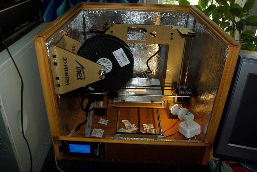

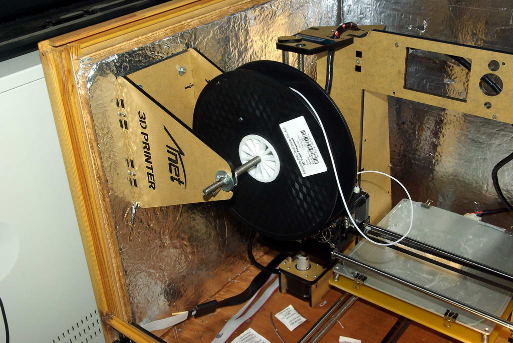

Катушка с филаментом закреплена изнутри, на боковой стенке
Корпус для Anet A6

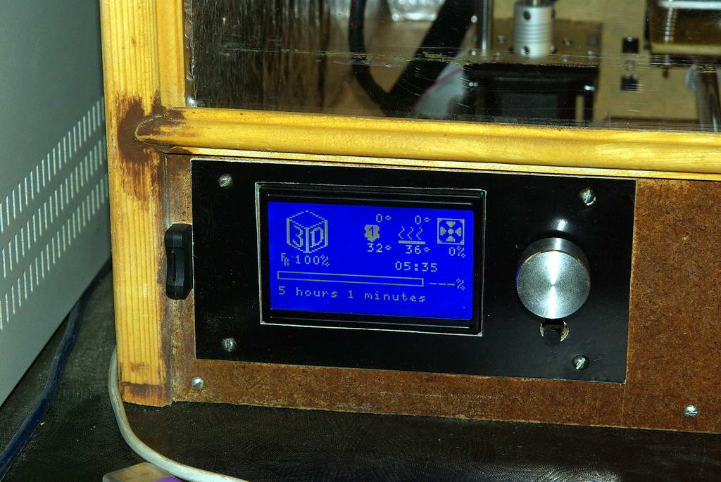

Дисплей и гнездо для SD-карты перенесены на переднюю панель
Корпус для Anet A6

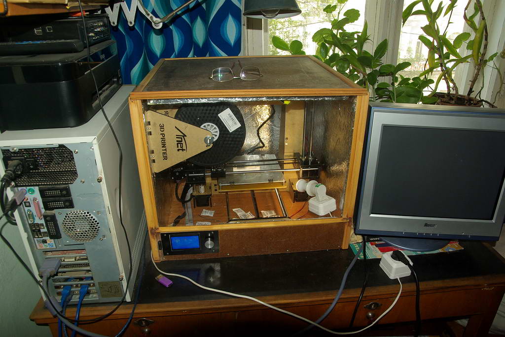

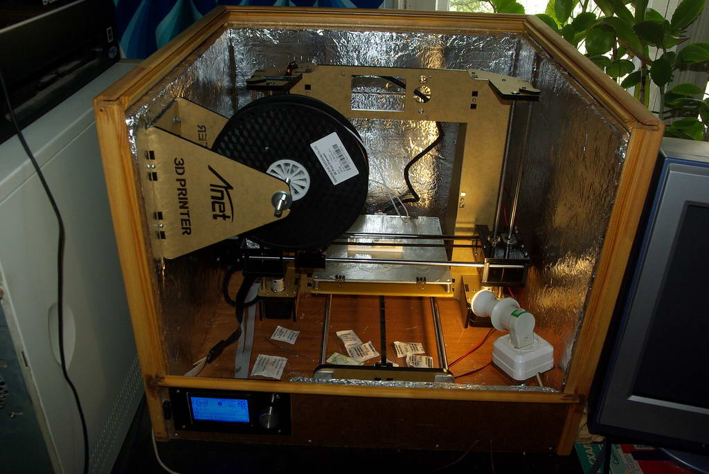

Общий вид, что получилось
Корпус для Anet A6
