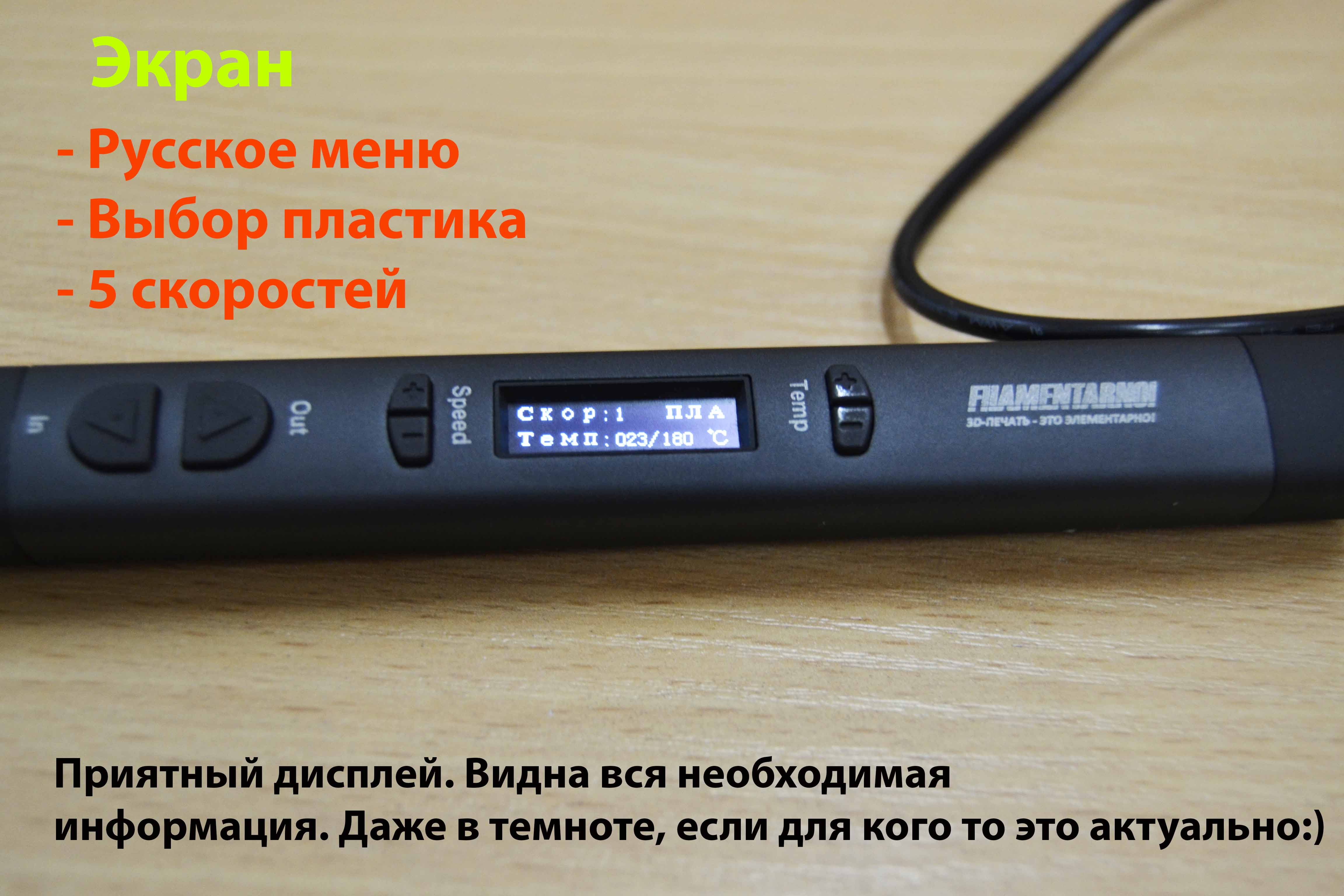

OLED lисплейчик понравился. Думаю будет полезно для тех кто работает с мастер-классами на свежем воздухе.
Как я например)).
Видно четко и ярко.

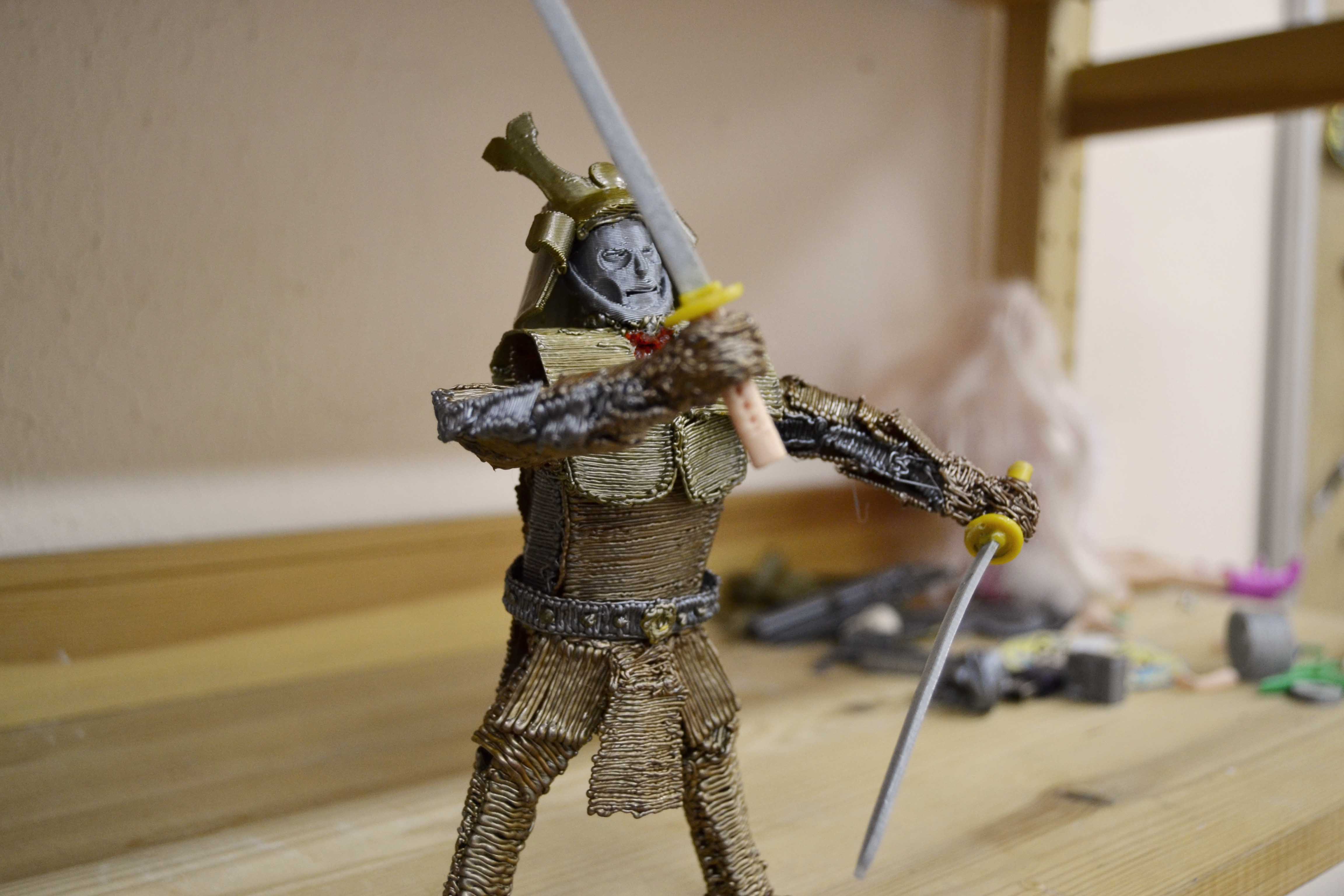

Моделить самурая дело достаточно как вы понимаете долгое и хлопотное.
Все в ручке классно. И лежит удобно и рисует замечательно. А вот с нагреванием области переходящей в перо проблема. Нагревается, не до красна конечно, но нагревается. Варианты решения следующие:
Давать ручке передохнуть после часа использования. 'Походить поразмять кости так сказать' остывает она быстрее чем нагревается.
Либо не касатся той самой 'Нагреваемой части'. Через 6 часов моделирования Самурая я приноровился.

А вот что получилось в итоге с самураем:
