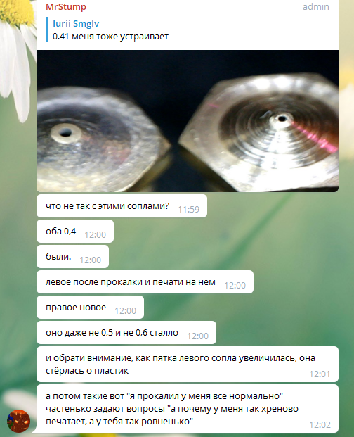

Бывает что в принтере засорилось сопло, что делать новичку в этом случае ?
Естественно, проще спросить - спрашивают и быстрее всего отвечают в профильных группах по 3Д печати, но там новичка может подстерегать опасность в виде ошибочного мнения самых главных гуру и самый простой способ очистить сопло (прокалить) отметается, а новичка пугают вот такими историями как на скриншоте
В итоге новичек вынужден, дергать пруток из остывшего хотенда следуя опасным рекомендациям, и в процессе что-нибудь да обязательно сломает. Либо идет заказывает "хорошее" сопло бо баснословной цене.
Так ли страшен черт (прокалка) сопла в пламени ? Расставим все точки над і раз и навсегда. Возьмем новое сопло, пометим его царапинами, чтобы все по-честному без подставы, прокалим и сравним его до и после.
Для более детального сравнения отмасштабируем фото так чтобы внешний размер сопел совпадал, сравним отверстия
Как видим - никакой разницы, сопло не увеличилось до 0.9 как говорят "гуру" и не ужалось до 0.4

+ быстро, несколько минут в пламени позволяет удалить весь пластик, остается лишь зола (золу можно удалить в кислоте, хоть уксусная, хоть лимонная, хоть их смесь)
- повышает шереховатость внутренней поверхности сопла, а в случае с соплами 0.1 окалина и нагар могут уменьшить диаметр до состояния когда сопло будет забиваться после прокалки почти сразу
Миф про то что сопло меняет геометрию после прокалки разрушен опытным путем.
