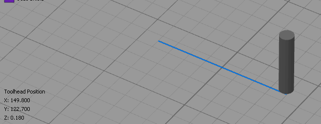

Делаем один шаг:
Некоторые особенности слайсера Simplify3D v 4.0.1
Координата по X изменилась и стала равной 149.8. Считаем: 149.8-110.2+0.4=40мм - что соответствует заданной длине модели.
Теперь смотрим координату Y. Она равна 122.7

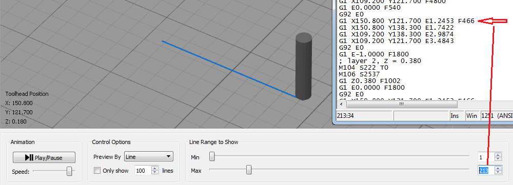

3. В окне предпросмотра G-кода есть выбор: просмотр по 'Layer' или по 'Line'. В моём понимании 'Line' это печатаемые линии слоя, однако в слайсере под этим подразумевается просмотр по командам G-кода.
Пример:
Видно, что ещё не напечатана ни одна линия, однако позиция ползунка равна 212, что соответствует 212ой строке в файле G-кода.
А вот следующая позиция ползунка, соответствует команде печати линии:
Я считаю, что просмотр по 'Line' звучит не совсем корректно, и лучше подошло бы 'Command'.

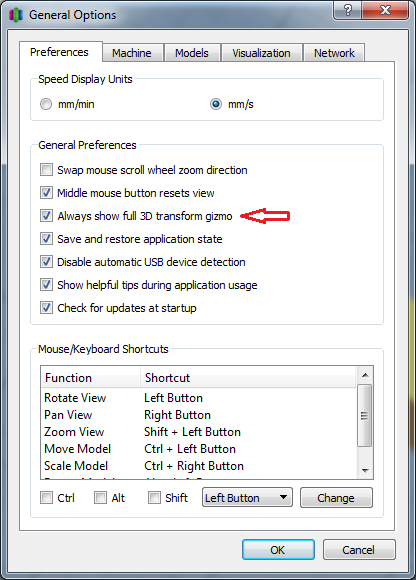

4. В слайсере есть настройка, которая включает отображение маркеров при трансформации модели:
Однако, после загрузки приложения, применяя какую-либо трансформацию, маркеры не отображаются. Они начинают отображаться, если открыть данное окно настроек и потом закрыть.
