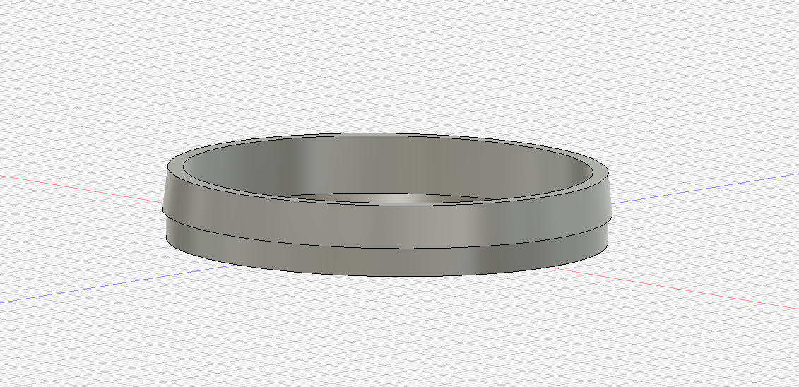

Сделал Revolve:

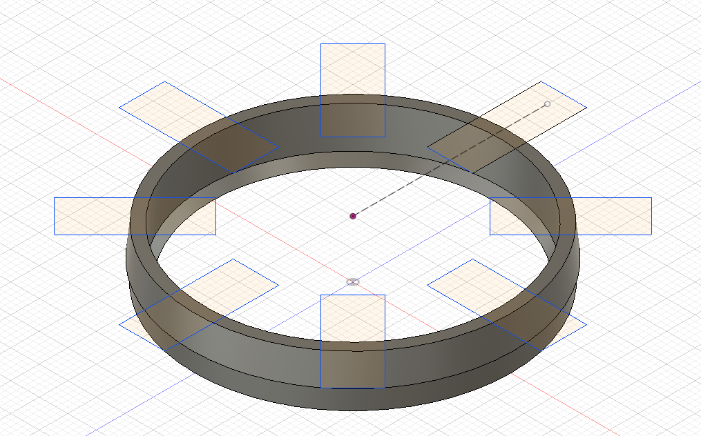

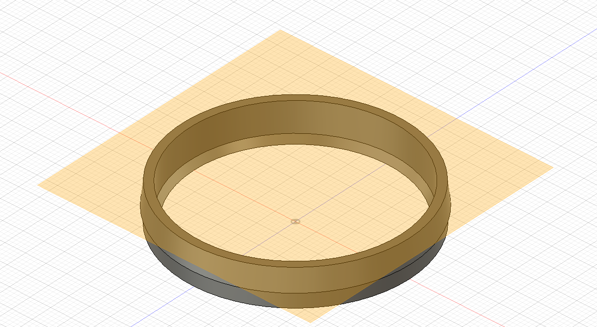

Затем нужно разрезать модель на сектора.
Создаю плоскость, чуть выше модели:
Autodesk Fusion360. Нахожусь в процессе изготовления заглушки на диск колеса. Часть1.

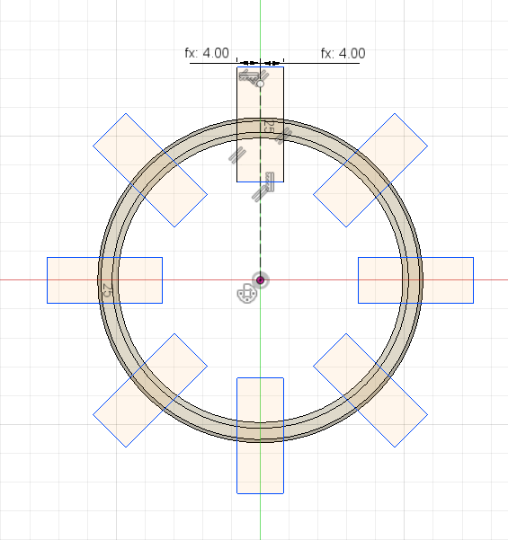

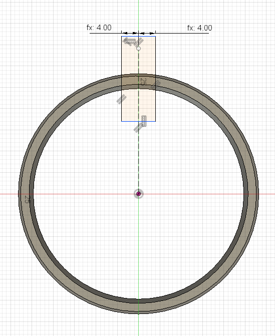

И на ней создаю новый скетч:
Размножаю:

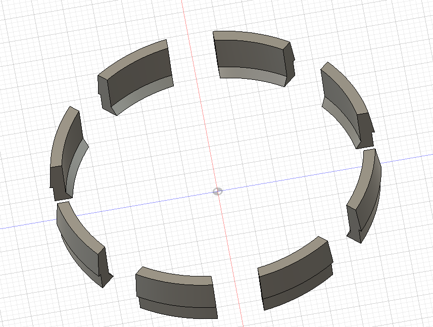

Получается так:
Выдавливаю:

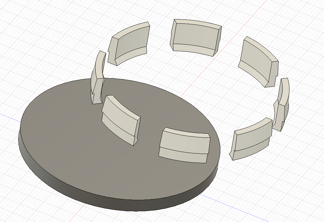

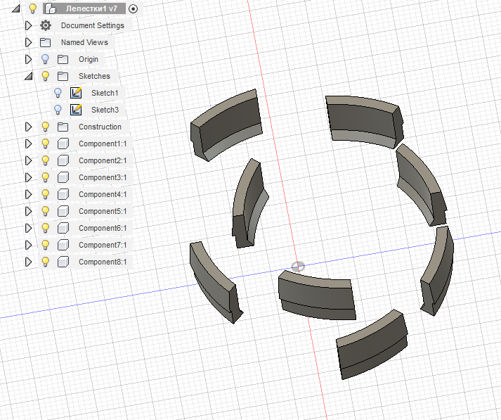

Отлично. НО, нужно ещё основание, к которой эти лапки будут крепиться. Тут нюанс: если мы делаем основание и лапки в одном файле, то нужно, чтобы основание и лапки представляли собой компоненты. Преобразовал лапки в компоненты:
Я их специально двигал, чтобы показать, что каждая лапка теперь является отдельным компонентом.
Нехорошо....

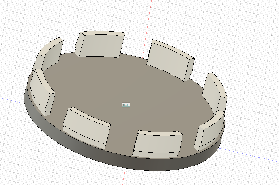

В итоге, лапки в один файл, основание, в другой. И в завершении создаю новый файл сборки (подробнее о взаимодействии файлов между собой я писал тут: ссылка (последний мой ответ даме nifantova)
Получается вначале так:
А потом так:
