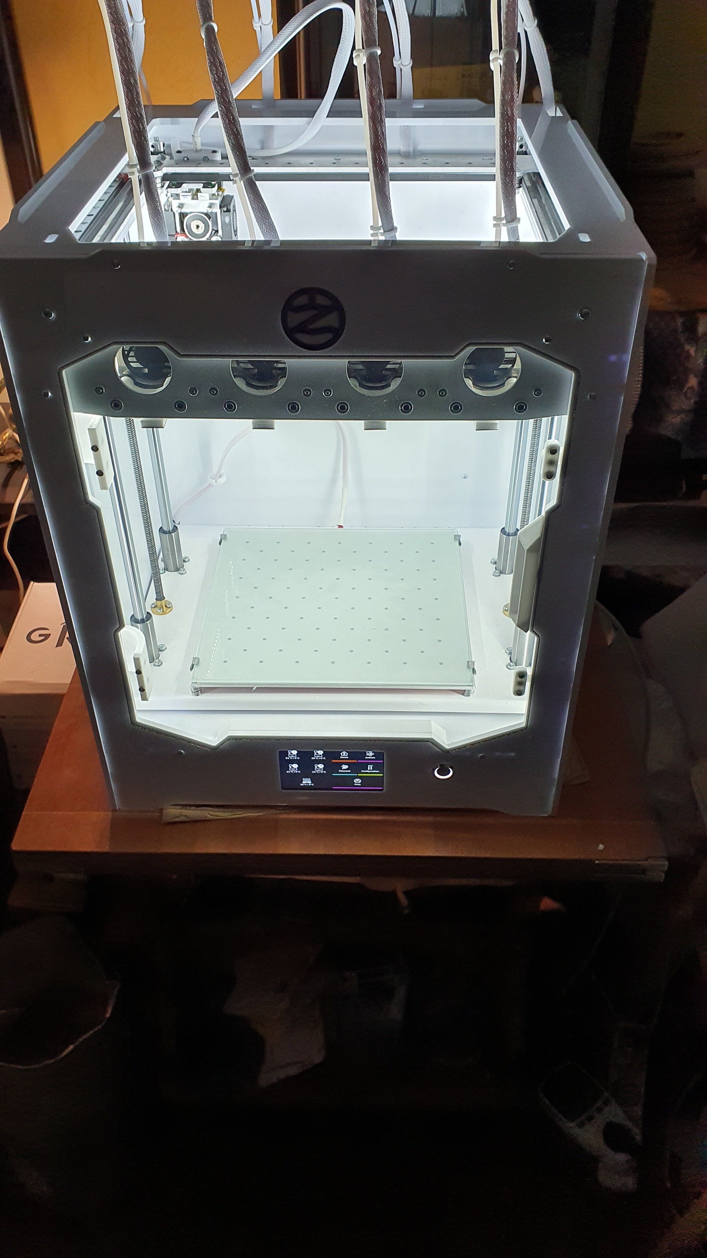

Доехал принтер довольно быстро, пять дней всего. Ящик габаритный, без ручек для переноски весом под 30 кг. Воспользовался помощью друга, так как одному не очень удобно нести, да и багажник у его авто побольше.
Собран ящик качественно.Z-Bolt X toolchanger, пробная печать.
Упаковано хорошо.
Кусачки желательны, пластиковых стяжек много.
Распаковка и сборка много времени не займёт. Всего то нужно аккуратно отрезать и вытащить всё лишнее, аккуратно поставить трубки и разъёмы на свои места. Даже ребёнок справится. Но есть как говориться один нюанс, или не один, но обо всём по порядку.
И так, после того как: распаковал, отрезал, убрал всё лишнее, подключил на свои места всё нужное; Принтер готов к эксплуатации. Подразумевается печать из коробки. Ах да, остаётся подключить шнур питания, включить принтер и заправить пластик.
Z-Bolt X toolchanger, пробная печать.И вот здесь, начинаются нюансы. Возможно мне так "повезло".
Выбрать файл для печати можно только из внутренней памяти принтера. Там присутствуют тестовые файлы, а вот флешку он не видит. Возможно присутствующий USB разъём только для подключения к ПК. Как выход, подключиться к домашней сети и передавать файлы для печати в память принтера через веб интерфейс. Подключение возможно двумя способами, Wi-Fi и кабелем. Подключение по воздуху стабильное и быстрое.

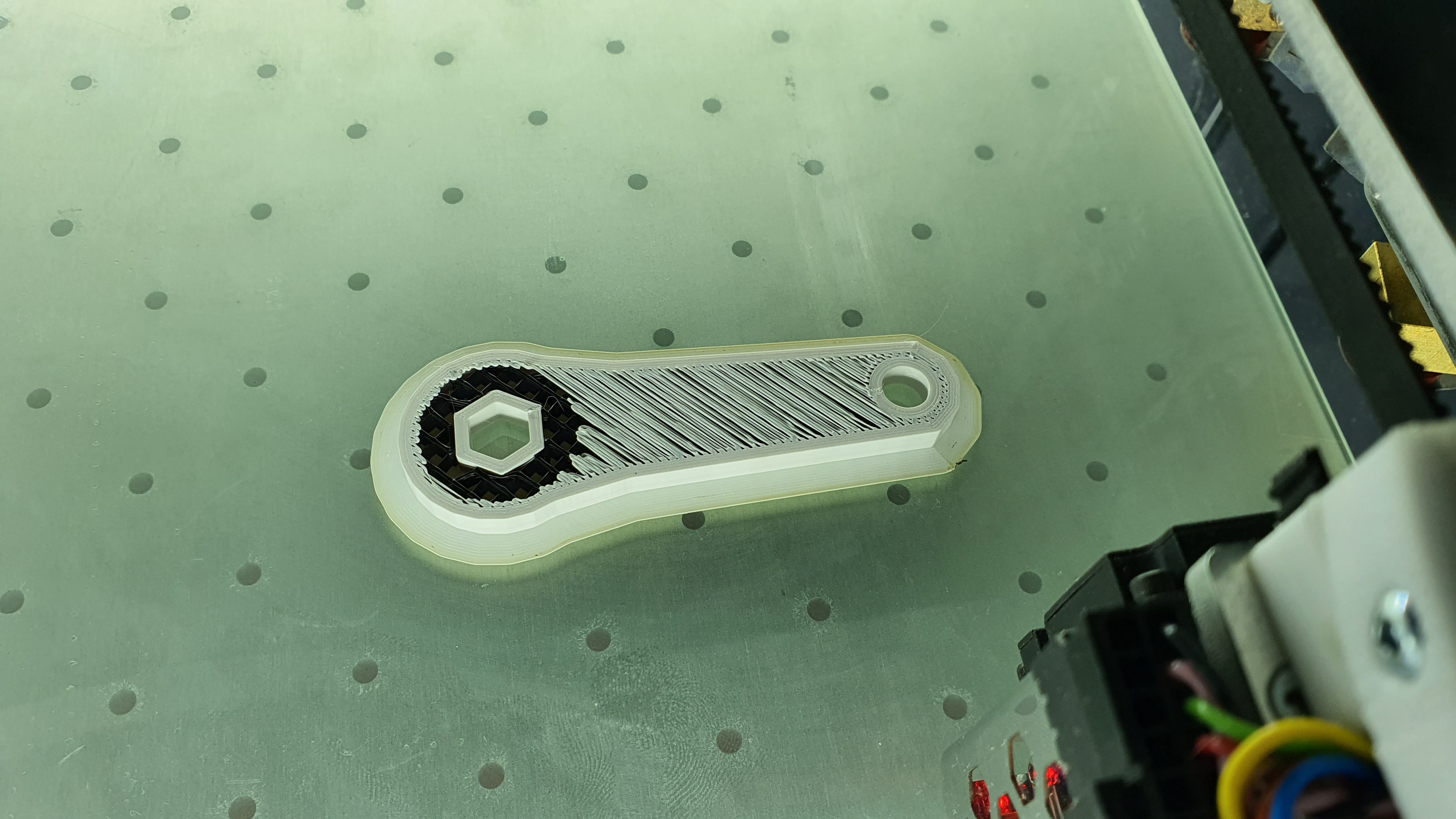

Двумя цветами  без башни для очистки сопла, тоже возможно. С настройками нужно разобраться, но печатать технические детали можно без проблем.
Пластик ABS, белый сопло 0.4, чёрный сопло 0.6
Z-Bolt X toolchanger, пробная печать.Z-Bolt X toolchanger, пробная печать.
Понятно, что с настройками всё плохо, но опыта печати на принтере с подачей боуден нет, со временем всё получится.

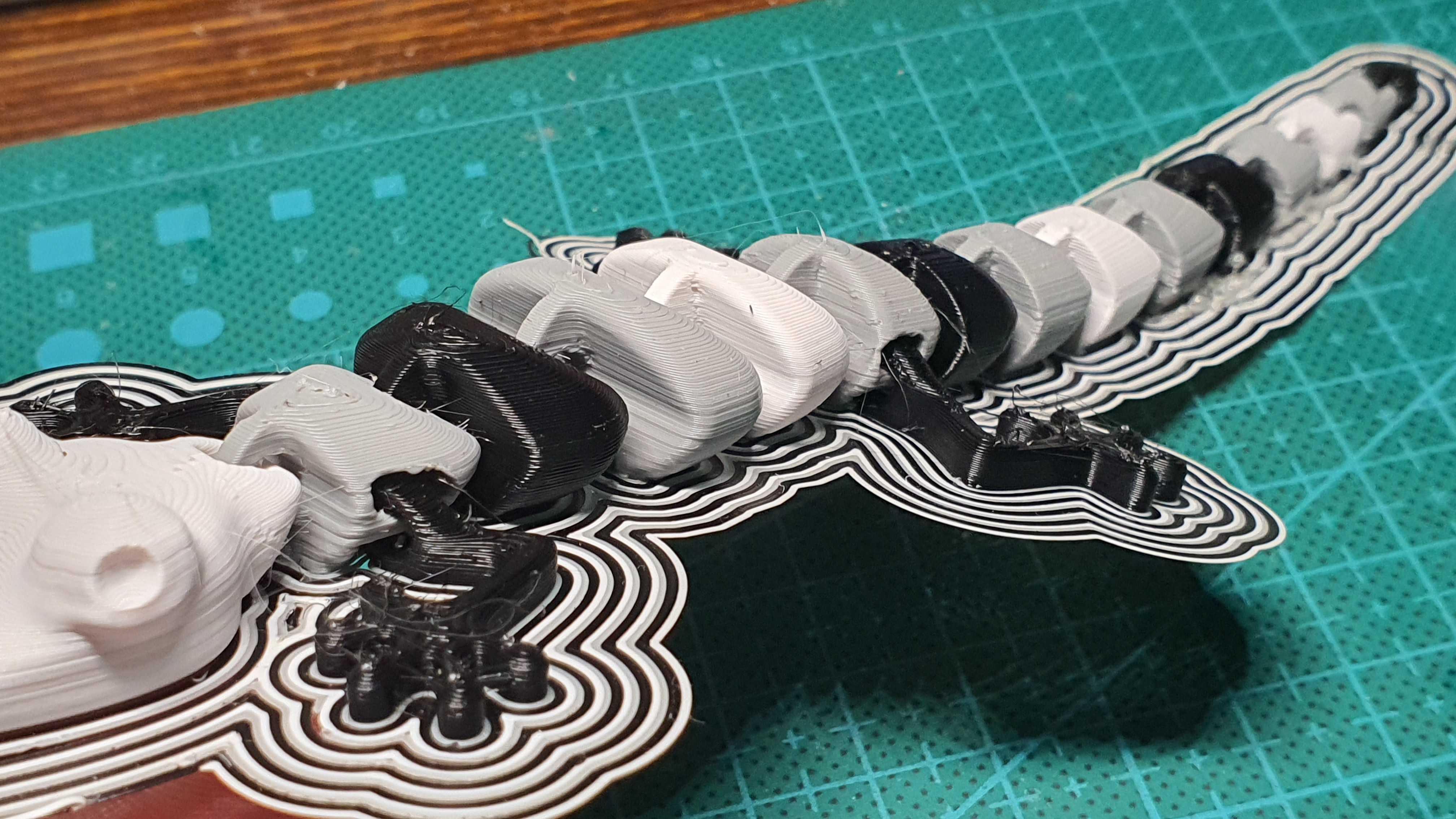

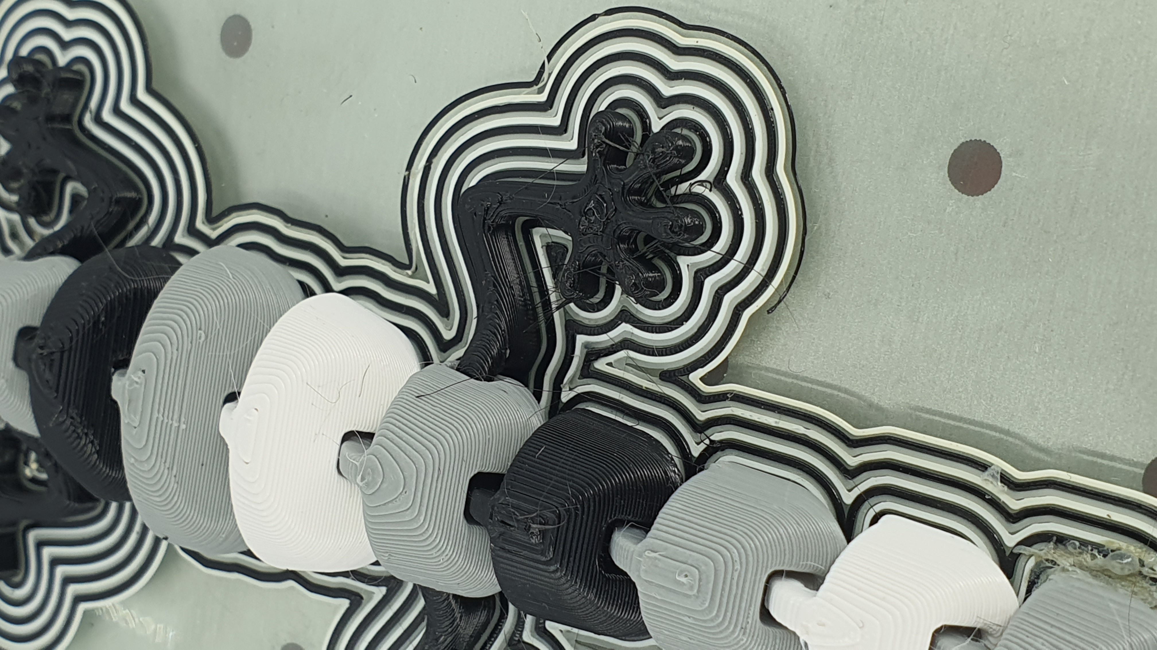

Проба печати тремя цветами. (После мелкого ремонта) Пластик ABC, плюс серый - плохой ABS.
Волосатые лапки.Z-Bolt X toolchanger, пробная печать.Z-Bolt X toolchanger, пробная печать.
В итоге совсем неплохо для первого раза.Z-Bolt X toolchanger, пробная печать.
