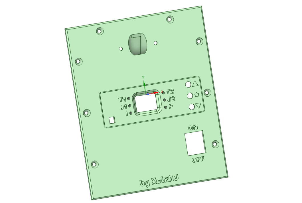

Этап 1. Моделирование.
На первом этапе проектируем нашу фронтальную панель в 3d редакторе. Необходимые надписи делаем путем вдавливания на глубину кратную слою печати. Обычно для достаточного (не просвечивающего) покрытия темного пластика светлым достаточно 3-4 слоя.
Например, как сделал я:
В слайсере настраиваем печать двумя цветами таким образом, чтобы второй цвет начинался с покрытия углублений надписей. Как правило лучше если светлый цвет покрывает темный.

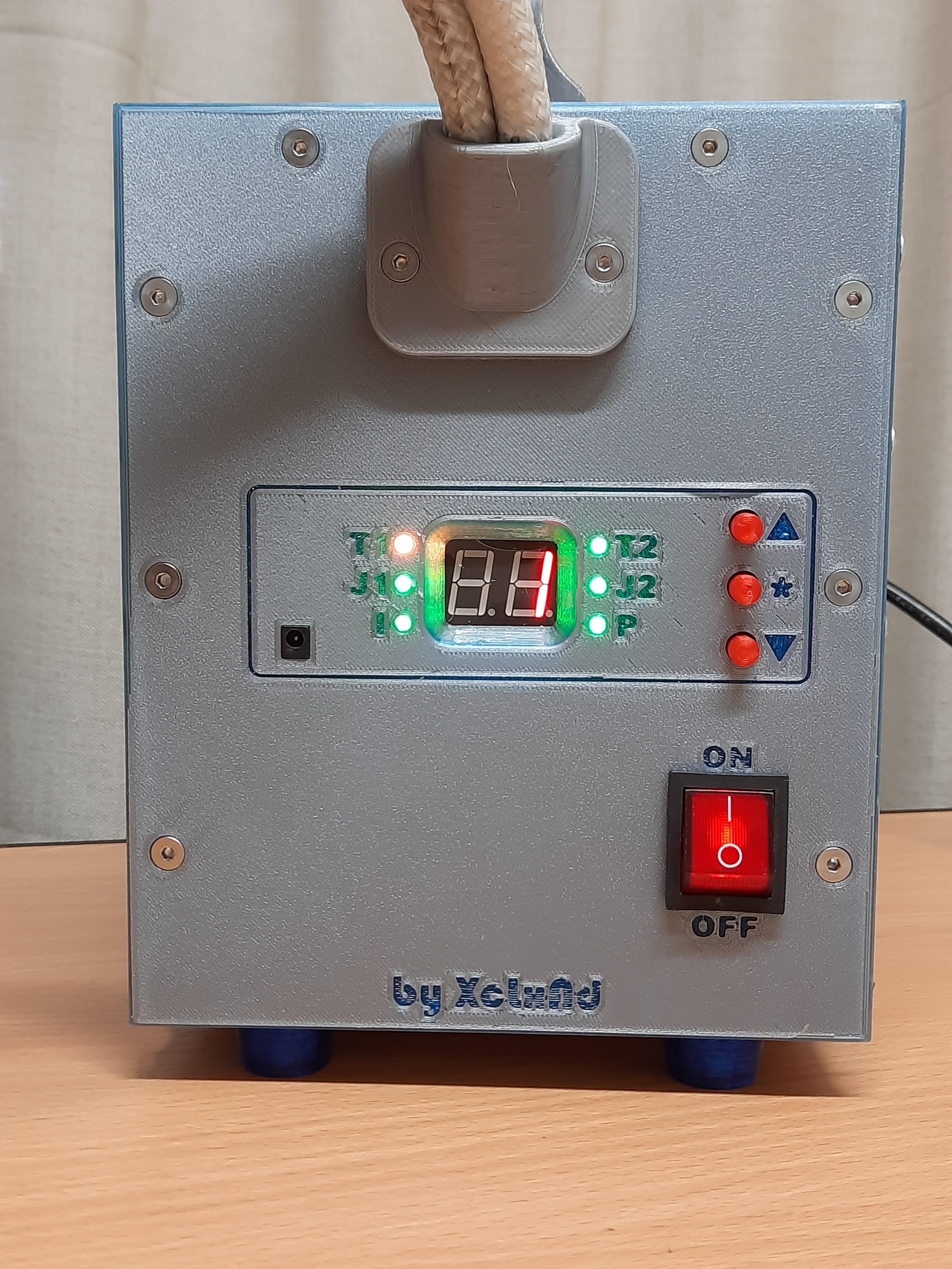

Этап 3. Печать.
Печатать рекомендую на текстурированной PEI стальной пластине на магнитном основании. Такое основание придает фронтальной панели текстуру на которой малозаметны следы от сопла.
