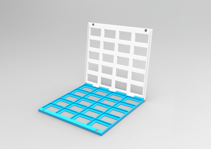

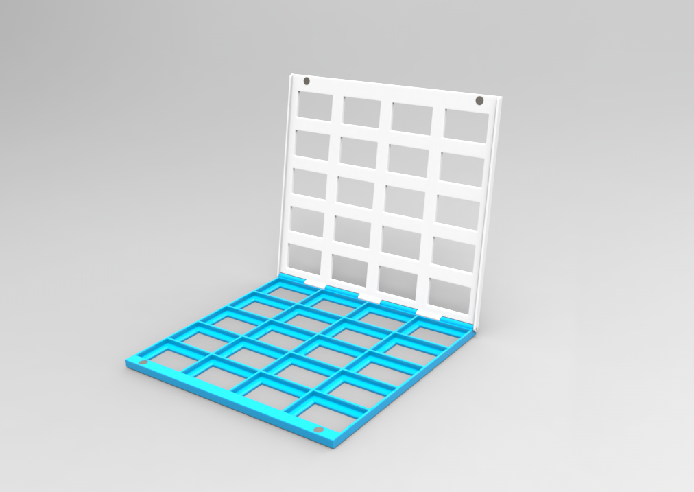

Лоток для хранения чипов в корпусе FCBGA 1440
Статья о системе хранения процессоров в корпусе FCBGA 1440. Файлы для печати и сборки прилагаются.
При ремонте ноутбуков периодически возникает проблема хранения чипов. Предлагаю решить эту проблему с помощью 3D печати. В частности для чипов FCBGA 1440 (42х28 мм) смоделировал систему хранения на 20 чипов в виде лотка.
В круглые углубления вставляются магниты 6х2мм. 4 шт. В качестве оси используется отрезок велосипедной спицы диаметром 2мм. Печатать рекомендуется с дефолтными настройками соплом 0,4 мм., с высотой слоя 0,2мм. Аналогичным образом можно хранить любые чипы, необходимо только изменить размер ячеек.
