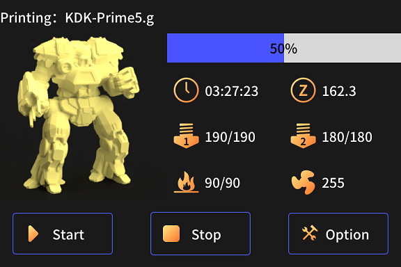

- включаем использование интерфейса LittlevGL для платы Robin nano v1.2;
#define TFT_LVGL_UI_FSMC // Robin nano v1.2 uses FSMC
//#define TFT_LVGL_UI_SPI // Robin nano v2.0 uses SPI
На этом настройка файла Configuration.h завершена.
В файле конфигурации Configuration_adv.h не надо раскомментировать //#define ADVANCED_PAUSE_FEATURE режим паузы предусмотрен в меню.
4. После настройки файлов конфигурации запускаем сборку прошивки.
5. Файл прошивки Robin_nano35.bin из папки ".pio\build\mks_robin_nano35" и папку "assets" оттуда же, копируем на SD карту памяти. Карту памяти вставляем в выключенный принтер, включаем питание и ждем завершения прошивки.
