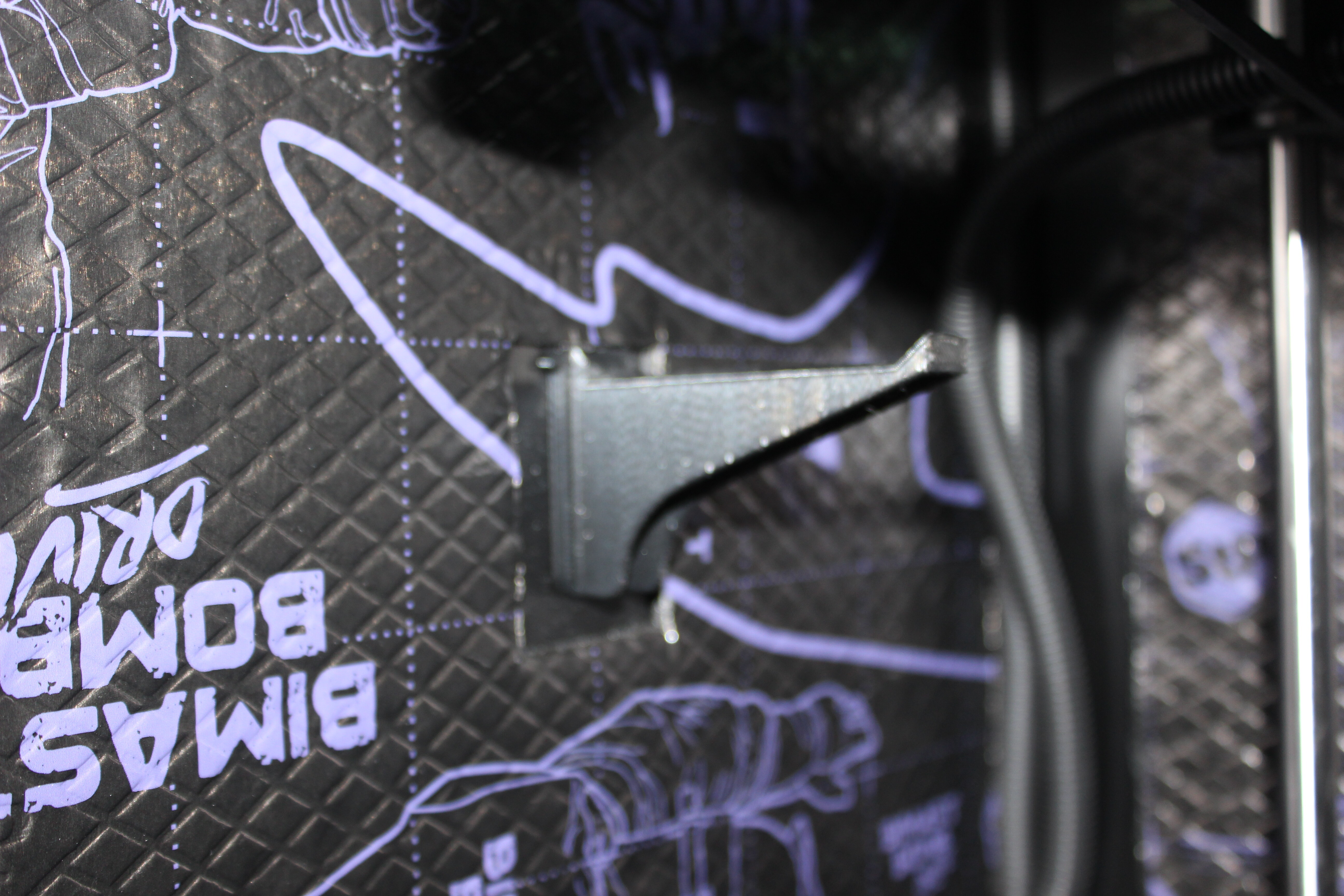

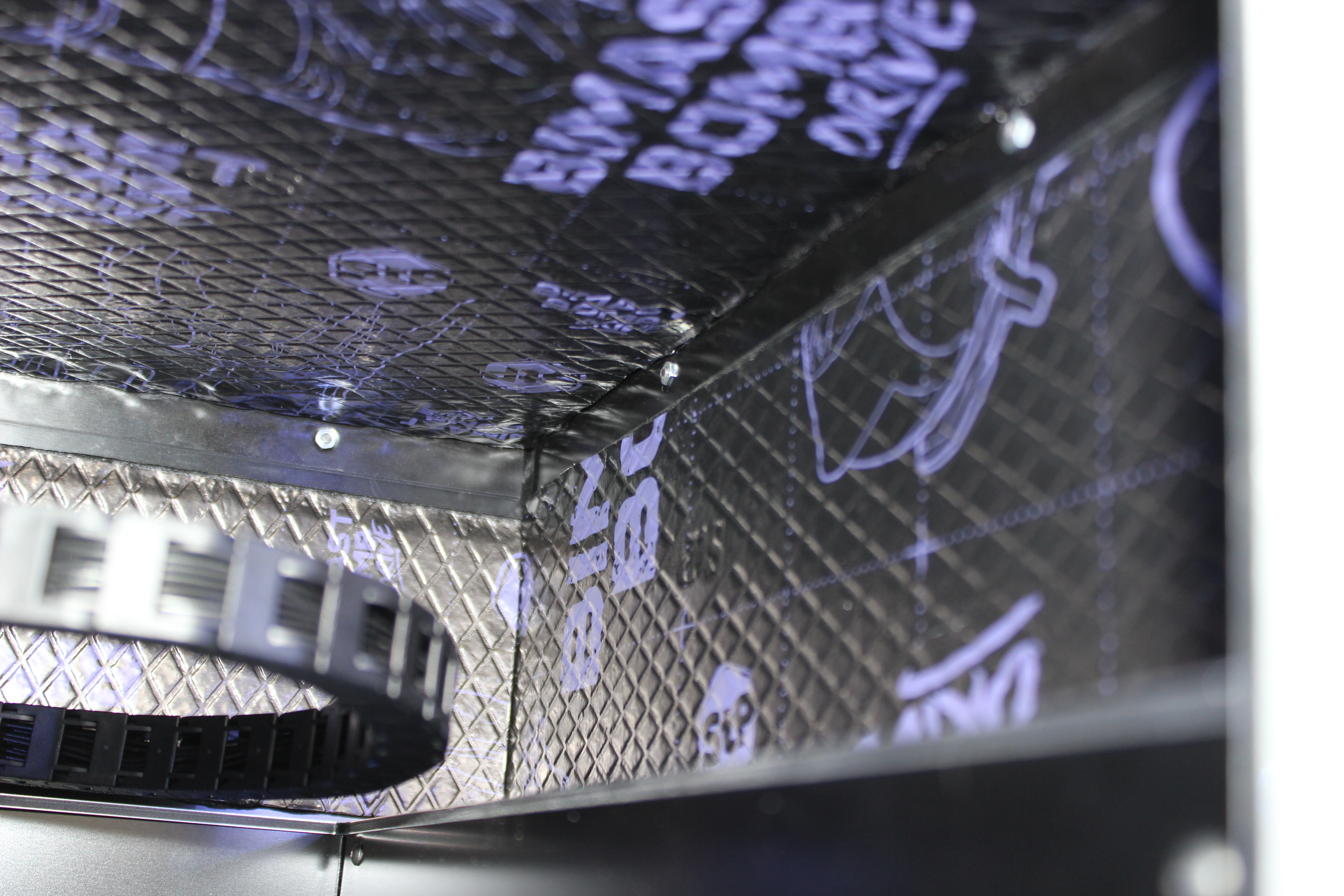

Обклеил одну стенку, запустил печать, сразу заметил неплохой эффект снижения шума. Даже просто стуча по корпусу пальцем в месте где есть виброизоляция (глухой звук) и где ее нет (более звонкий) ощущается разница. Снял верхнюю крышку чтобы было удобней обклеивать ее и верхнюю часть принтера.
Здесь оставил зазор 3 мм на будущее когда буду снимать крышки и смазывать валы или подшипники.

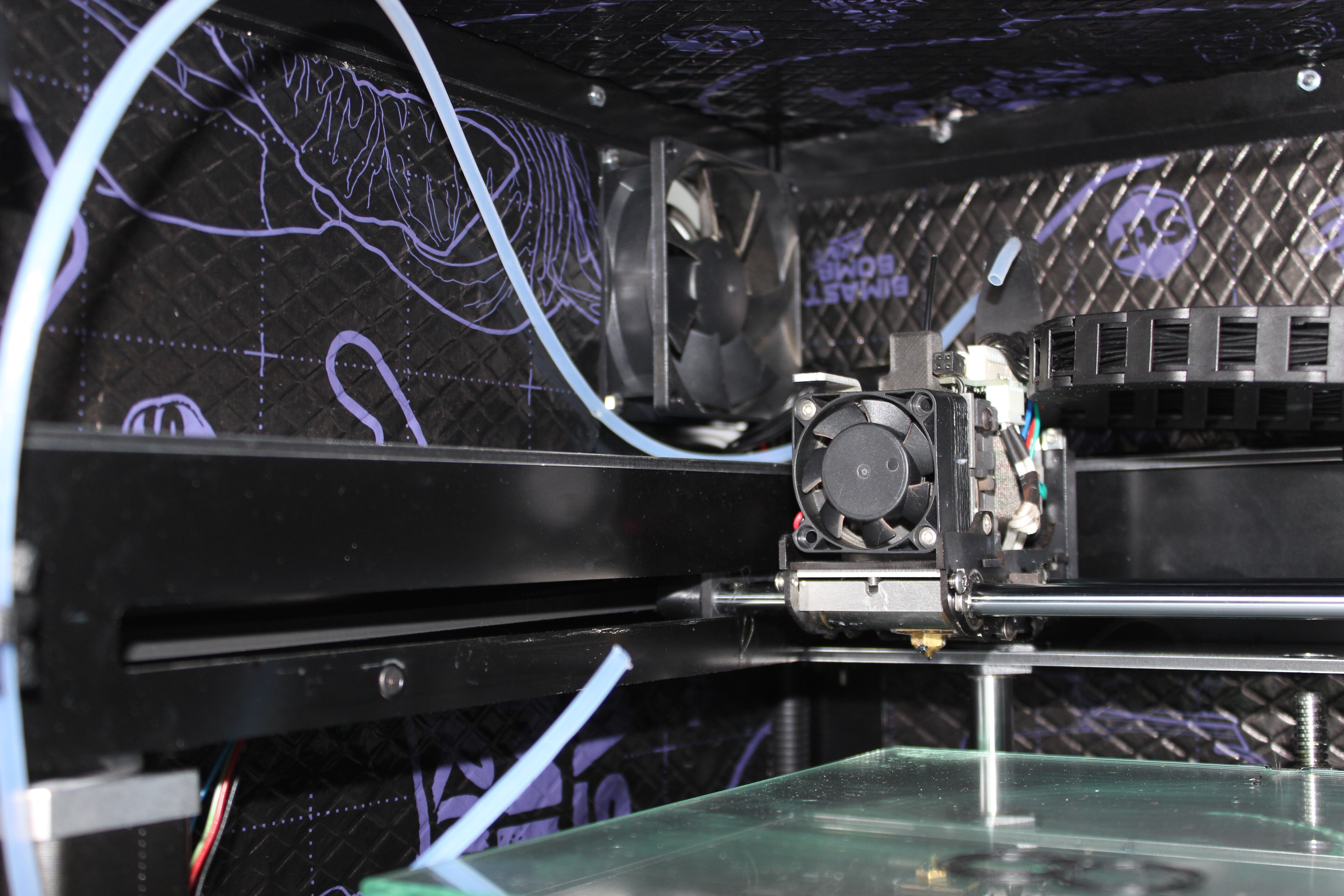

Почему голова без крышки? Да потому что именно в этот день принтер отказался печатать, начал щелкать экструдер без каких либо на то причин. В итоге менял сопла, пробовал разные пластики, снимал и проверял горло. Потом подтянул прижимную пружинку шестерен подачи - вроде работает.

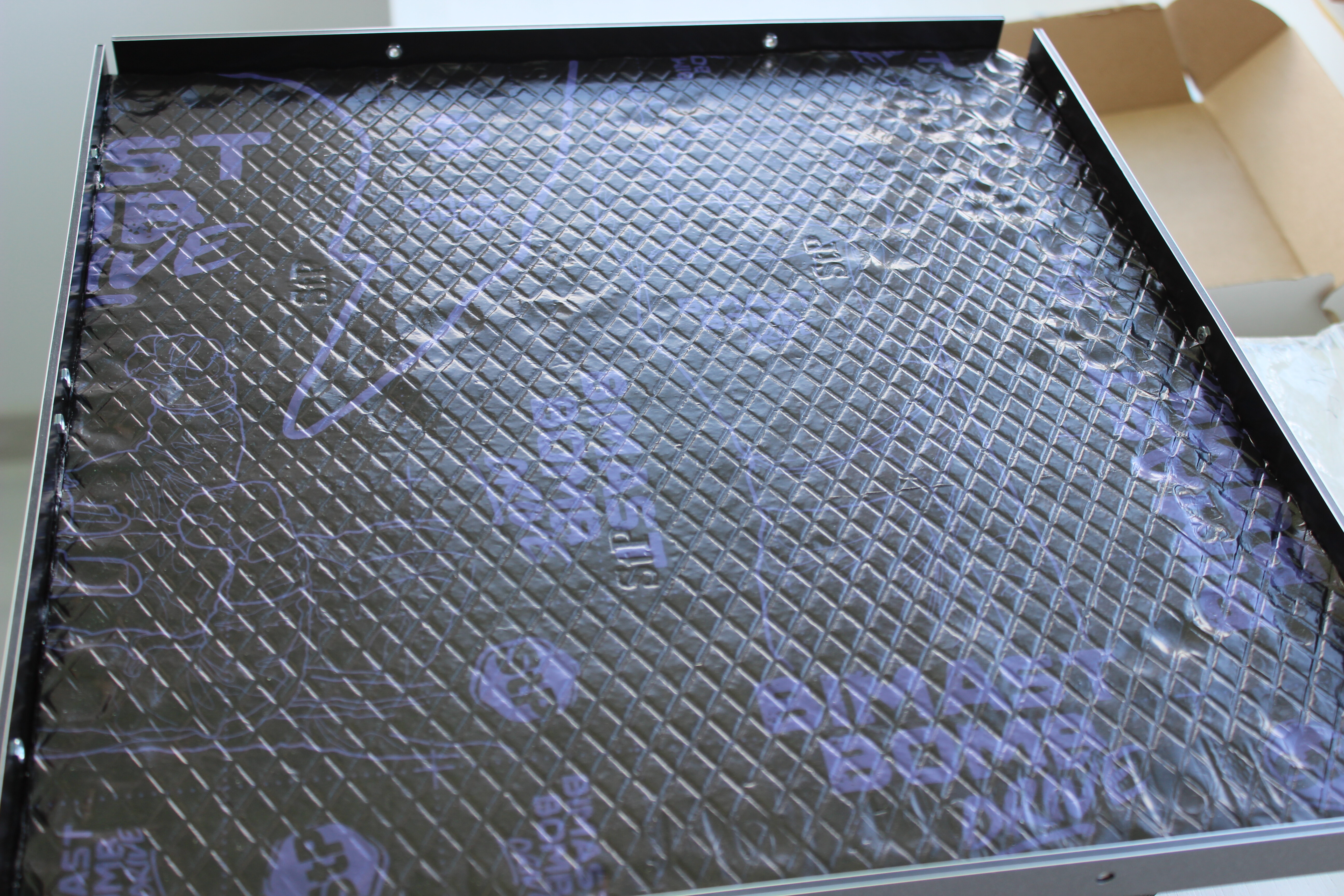

Так увлекся что дно принтера тоже обклеил изнутри.
Кто не сталкивался, листы эти самоклеящиеся, очень жесткие, их прогревают хорошо строительным феном, прижимают, затем раскатывают специальным стальным валиком чтобы все плотно прилипло.
Я делал так, отмерил, отрезал, очень аккуратно приложил, прижал, затем нагревал без фанатизма немного строительным феном по кусочкам и разглаживал где ручкой от отвертки (валик покупать не стал) где просто пальцами, пару раз обжегся, ничего страшного.
Что в итоге получилось. Результат меня порадовал. Нервы восстановлены, сон улучшился, морщины разгладились, появились кубики пресса, куча поклонниц, денег, вообщем жизнь наладилась. Шум от движения по X Y снизился прилично. Звук глухой, а не дребезжащий на всю квартиру. Печатал пока только на скорости 60мм/с, время покажет. Сейчас можно спокойно сидеть возле принтера и работать (орущие вентиляторы электроники уже поменял, потом расскажу). Чтобы понимали сейчас самое шумное в нем это движения оси Z (двигатель Z кстати стоит на демпферах, отсек с электроникой пока не обклеивал виброизоляцией) и шум от вентиляторов головы, ну они за дверцей, пока некритично. Если используете принтер дома на балконе или вам просто не безразличен его вой и дребезжание, есть 1500р и часа 3-4 попробуйте, точно не пожалеете. Может кто то попробует другим материалом или более тонкий слой. Во всяких акустических поролонах в пирамидку я думаю толку не будет, хотя если в комплексе с этим методом, то почему бы и нет. Потом надо будет сделать хорошие виброножки. Хотел записать Вам видео, да что то поленился, может потом покажу, сравнить правда не с чем, видео как было вначале нет, надеюсь я больше это не услышу)).
