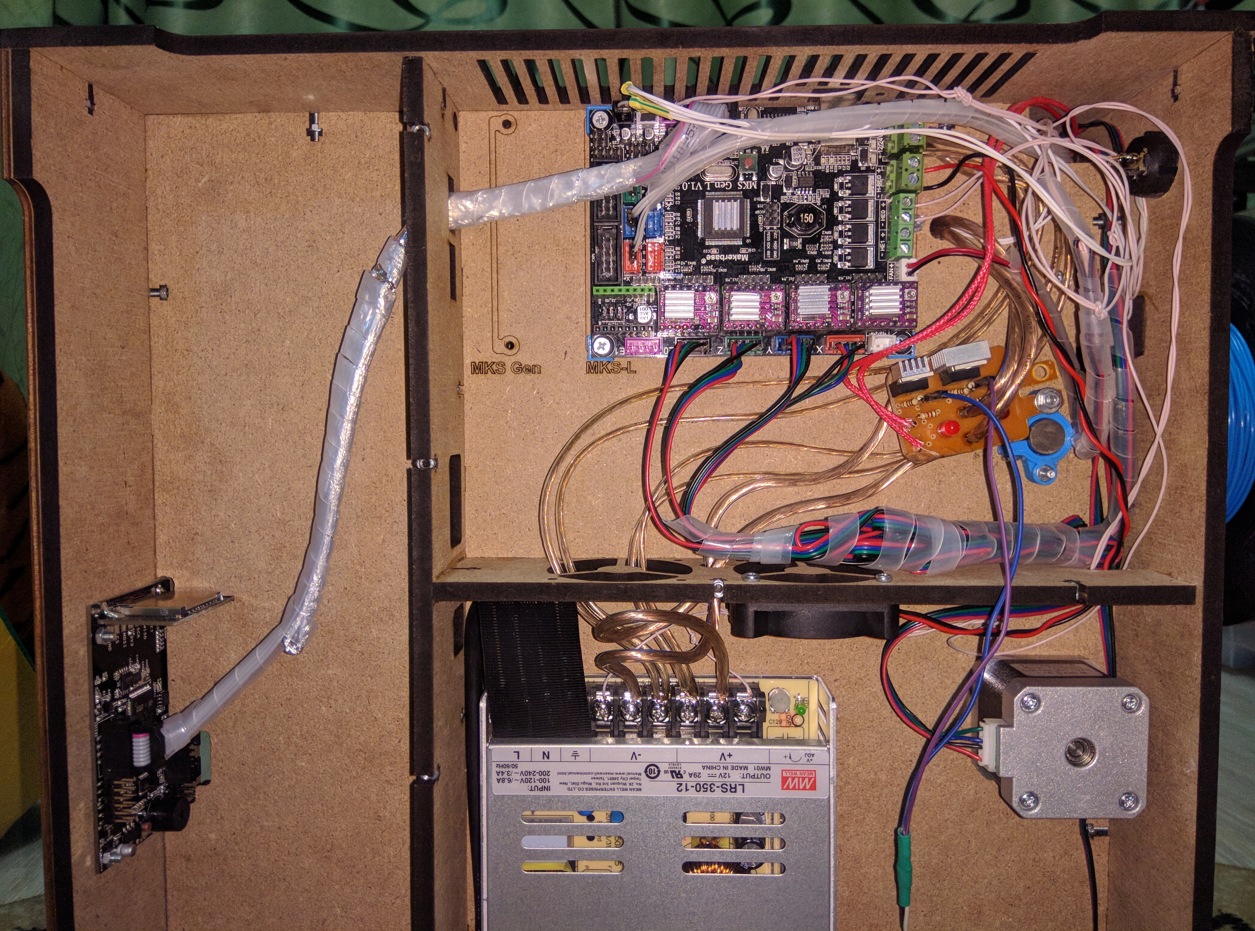

Фаршировка ZAVa
Переназначил в марлине 1.1.8 пины и настроил автоматическое регулирование обдувом драйверов и охлаждением экструдера (привык ведь уже)
Дополнительно подключил вход термистора второго хотэнда (опять же правка прошивки под его использование и прошивки MKS TFT24).
Термистор засунул в нижнее ребро родного радиатора, буду мерить какой температурой воздуха он будет обдуваться в термокамере.через 20мин прогрева стола в нижнем положении до 100гр (хотэнд с обдувом отключены)
