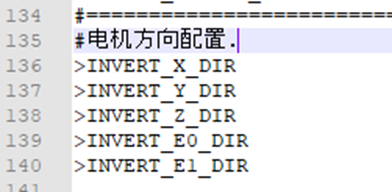

Всем привет, привет всем! В один момент меня начало напрягать то, что медвежа довольно громко печатает и было решено заменить громкие драйвера на более тихие (ТМС2208/2209). И вот пришли долгожданные тихие дровишки, установил я их. И что бы вы думали, всё сразу запустилось? Конечно же нет, без танцев с бубном не обошлось. Перерыв кучу инфы о том, как решить мою проблему. Был только один выход, ставить прошивку Marlin, но стоковая прошивка мишки была мне роднее некуда. Хватит предисловий. Что же нам предстоит сделать? Нужно инвертировать оси на которых стоят новые дрова, в моём случае это оси Z и E (экструдер).

2) Далее из распакованных файлов нам понадобится «robin_nano35_cfg.txt». Открываем его с помощью любого текстового редактора ( у меня это notepad++).
3) Следующим шагом переместимся на 135 строчку или откроем поисковое окошко сочетанием клавиш ctrl+f и впишем в поиск INVERT_X_DIR.
4) Для того чтобы инвертировать наши оси нам нужно изменить параметр 0 на 1 в нужных строчках. А именно в строчке 138,139 и если у вас 2 экструдера, то в 140 строчке тоже меняйте на 1. Сохраните свои изменения.
