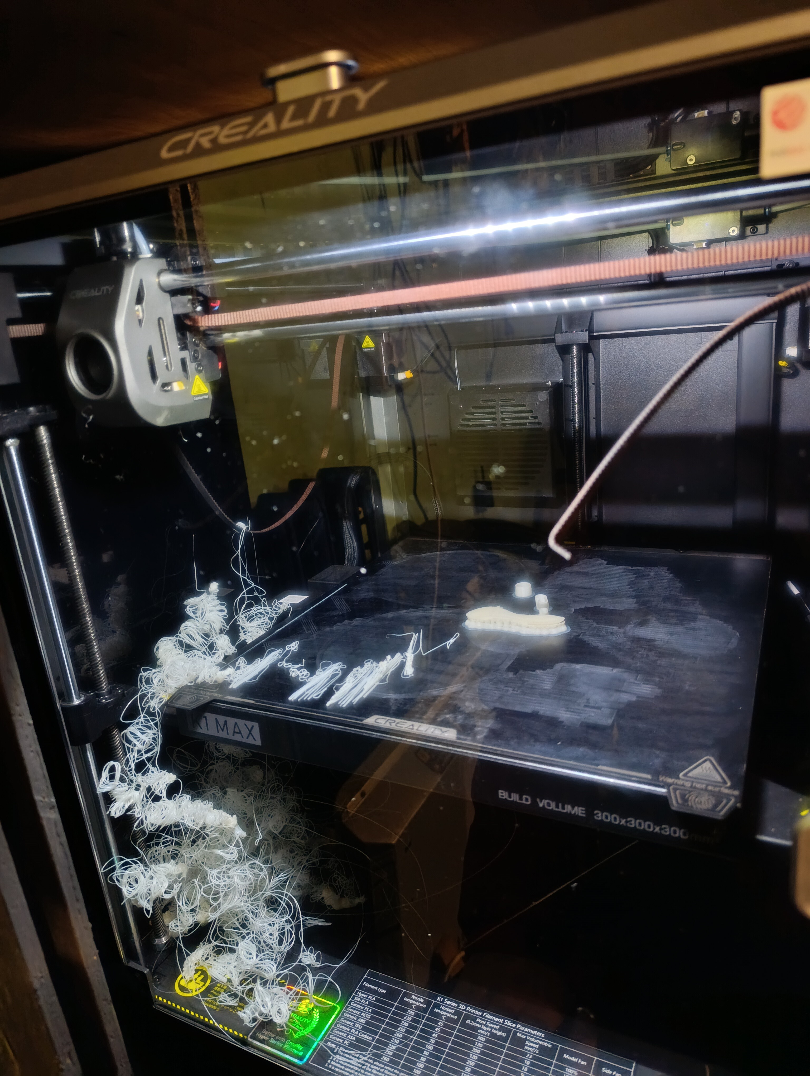

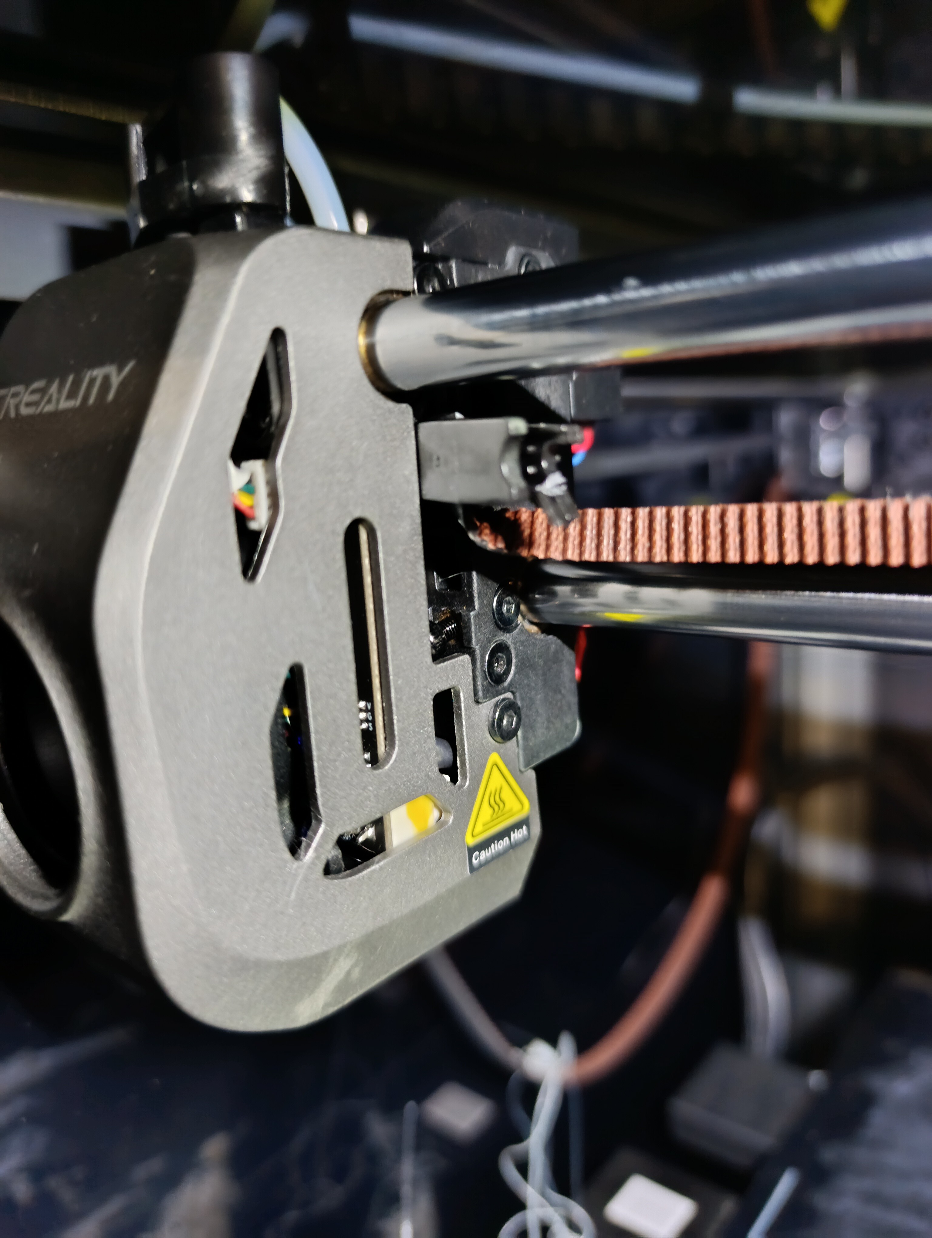

Вырвало ремень из головы на Creality K1MAX.
Ничего интересного за 420 часов с ним не происходило, даже сопло еще родное, особо ничего и не переделывал, но сегодня произошло нечто.
Принтер мониторю удаленно так, как он стоит в гараже, что бы дома ABSом не воняло и вот решил зайти и посмотреть, открываю creality cloud а там голова бьется в конвульсиях о каретку, болтается и ремень и волосня. Выключил, поехал смотреть.
К слову сказать ничего в нем не клинит, там где нужна смазка - смазано, где не нужна - постоянно чистится.
Так случилось, что таймлапсы я не снимаю, был бы интересно глянуть.
У меня 2 версии случившегося.
1. Заводской брак.
2. Деталь при печати могло загнуть, при печати на рафте или поддержках часто такое бывает и сопло уперлось в него, но тогда ее бы просто оторвало, короче я хз.
Скорость печати была всего 80мм\с, правда ускорения на перемещения 10К
И самое смешное,что эти фиксаторы ремней отдельно не купить.
